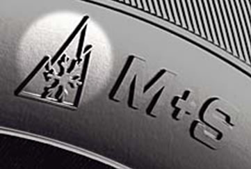

 Kış lastiği konusunda kavram karmaşasını önleyebilecek bazı önemli detaylar;
''Kış Lastiğinin Yaz lastiğinden farkı nedir?
Yaz lastiklerinin malzemesi 7 °C’ın altındaki sıcaklıklarda sertleştiği için yola tutunması azalır. Kış lastiklerinin özel profillerinin yanısıra, üretildikleri silica esaslı malzeme daha yumuşaktır ve 7 °C’ın altındaki soğuk hava şartlarında kuru asfalt, kar ve buzda tutunmayı artırır.
Bir lastiğin Kış Lastiği olup olmadığı nasıl anlaşılır?
Kış Lastiği ile ilgili RMA (Rubber Manufacturers Association) ve ASTM şartlarını sağlayan lastikler “kış lastiği” sembolünü taşır.
M+S Kış Lastiği nedir?
Fren özelliğinin yanında çekiş özelliği de artırılmış Kış Lastiği ’dir. RMA (Rubber Manufacturers Association)’un tanımlamasına ve ASTM
’nin test metoduna göre kış şartlarını temsil eden kaygan bir yolda yapılan çekiş kuvveti testinde “referans lastiğin” çekiş kuvvetinden en az %10 daha fazla çekiş kuvveti sağlayan lastikler Kış Lastiği sembolünün yanında M+S veya M S veya M/S işaretleri taşıyabilmektedirler. (M = Mud – Çamur, S= Snow – Kar)
M+S “Dört Mevsim Lastiği” nedir?
“Dört Mevsim Lastiği“ olarak da bilinen M+S lastikleri (M=Mud=Çamur S=Snow=Kar) Çamur ve Kar üzerinde daha iyi sonuç almak için üretilmiş ancak bu ek özelliklerinin standardı olmayan lastiklerdir.
M+S “Dört Mevsim Lastiği” Kış Lastiği sayılır mı?
Hayır… M+S lastikleri ancak “Kış Lastiği sembolü”nü taşıyorsa M+S Kış Lastiği olarak değerlendirilebilir. Kış lastiği sembolünü taşımayan M+S lastiklerinin kar üzerindeki fren mesafelerinin yaz lastiklerinden daha kısa, kış lastiklerinden daha uzun olduğu saptanmıştır. “Kış Lastiği” sembolünü taşımayan M+S “Dört Mevsim Lastikleri” nin kışın iyi bir Kış Lastiği, yazın da iyi bir Yaz Lastiği olamayacağı mutlaka bilinmelidir.
Kar Lastiği var mıdır?
Hayır… Her ne kadar İngilizce konuşulan ülkelerde, örneğin ABD’de, isim olarak “Snow Tyre” kullanılsa da “Kar Lastiği” diye ayrı bir lastik sınıfı yoktur. Kış Lastiği yerine “Kar Lastiği” denilmesi doğru değildir. Kış Lastiğine “Kar Lastiği” yakıştırması “sadece kar üzerinde kullanılabilen” veya “kar üzerinde Kar Zinciri kullanılmasını gerektirmeyen” gibi yanlış anlamalara neden olmaktadır.
Kar yağmıyorsa Kış Lastiğine ihtiyaç duyulur mu?
Kar yağınca yaz lastiğine Kar Zinciri takmak yanlış mı?
Risk yönetimi açısından yanlıştır. Kış Lastiği Risk Yönetimi , Kar Zinciri Kriz Yönetimi dir. Ne kadar çok Risk Yönetimi, o kadar az Kriz Yönetimi demektir. Kış Lastiği kışın kar yağsın yağmasın düşük sıcaklıklarda aracın yola tutunmasını artırır, aşırı buzlanma olmadığı sürece aracın kar üzerinde gitmesini ve durmasını sağlar. Özellikle kuru yoldan kaygan yollara (Köprü ve viyadük üstünde buzlanma veya siyah buz vs) ani girişlerde aracı yolda tutar. Yani Kış Lastiği riskleri azaltır. Yaz Lastiği aynı şartlarda ve özellikle ani zemin değişikliklerinde aracı yolda tutamaz. Kış Lastiğine göre daha erken ve sık Kar Zinciri takma ihtiyacı doğar.
Kış lastiğinin sadece çekiş olan tekerleklere takılması yeterli midir?
Hayır… Kış lastikleri dört tekerleğe de takılır. Aracın en kısa mesafede durması hareket edebilmesinden daha önemlidir. İyi bir fren performansı ve kararlılık için 4 tekerlekte de Kış Lastiği bulunması şarttır.
