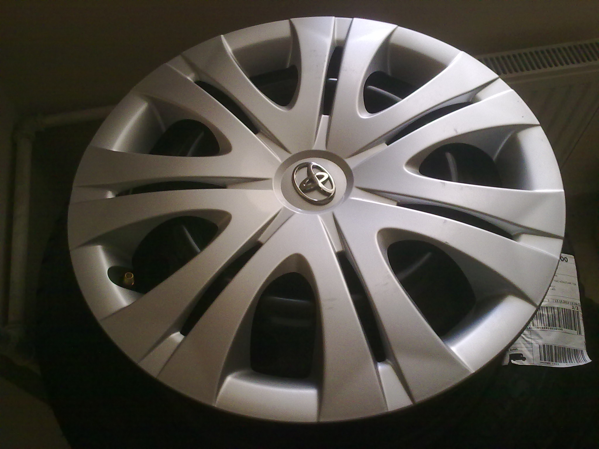

Arkadaşlar 16 inç 2011 corolla jantı aldım bijon aralıkları tutuyor.Bijonları söküp jantı lastiksiz haliyle denemek için araca taktım bijonlar uyuyor et yani offseti de sıkıntısız sürtme sorunu olmayacak inşallah en azıdan izlenimlerim o yönde.
Bir aya kalmaz yeni jantları da takacağım şimdilik havalar iyi acele etmiyorum.

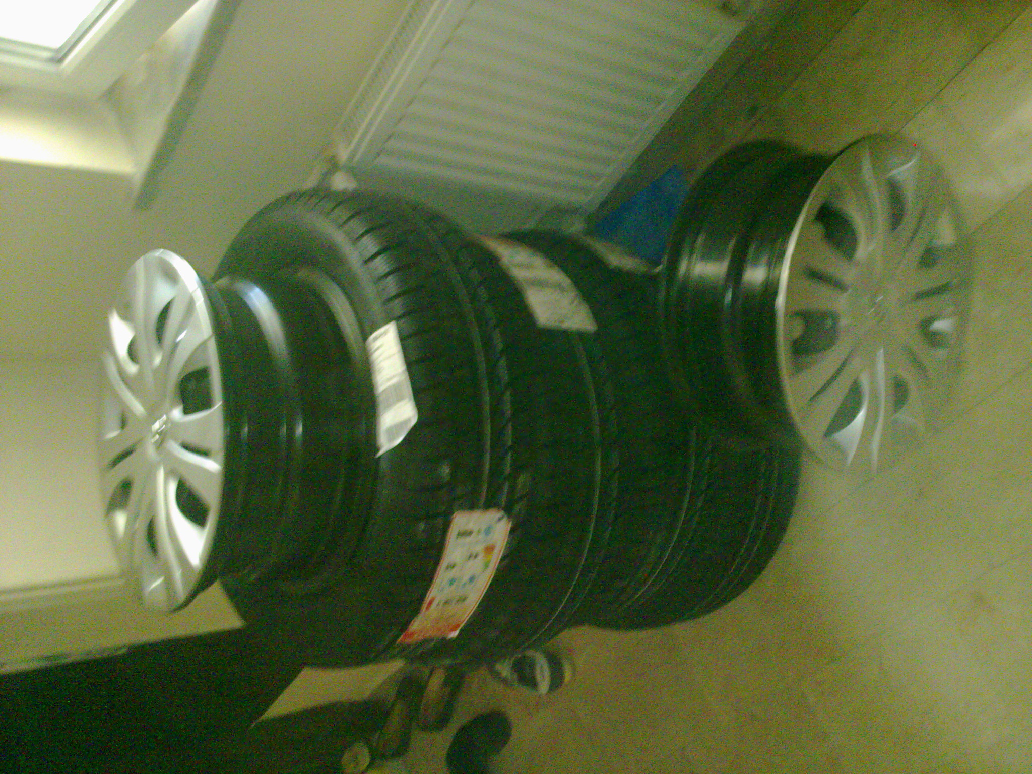

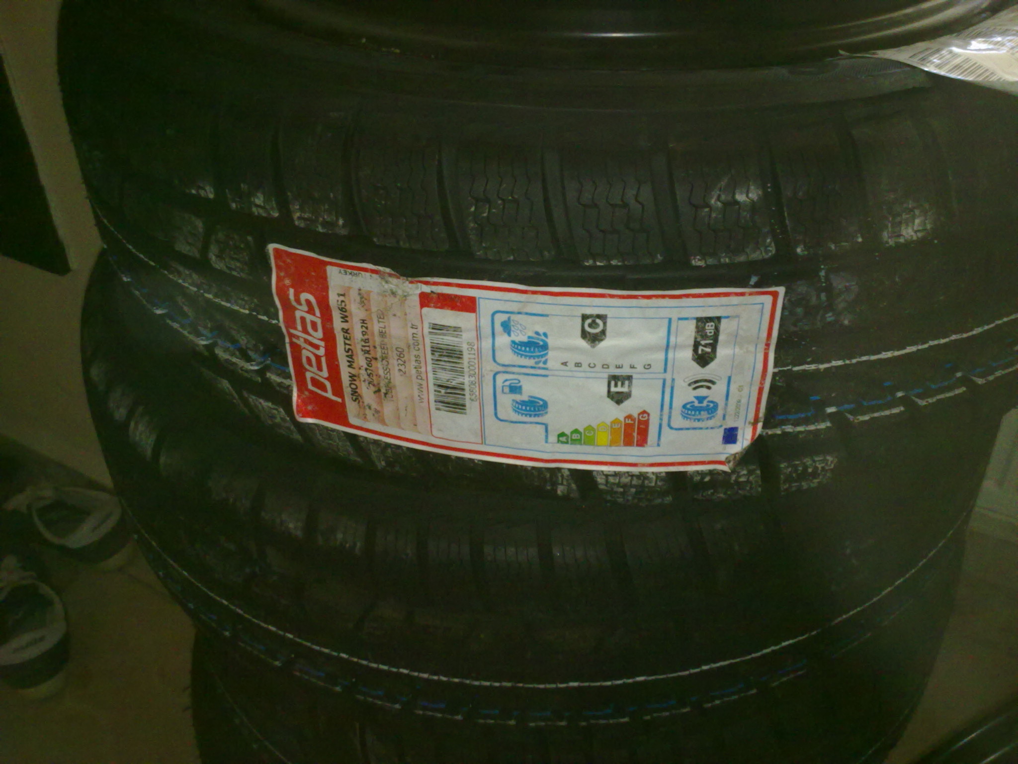

Yeni janta lastik 205/60/16 Petlas SnowMaster aldım netten. Takınca da resim eklerim.Düşünen arkadaşlara yardımı olması dileğimle..
SONUÇ: 4 KIŞ LASTİĞİNİ _PETLAS_ 17 İNCH_215-55-17_ 1100Tl vermek yerine 320 tl jant ve kapakları+660 tl de 205-60-16 petlas kışlık lastik aldım. 980 tl ye jantlı sıfır lastiklerim oldu sök tak dersi lastik yaralanacak derdi yok.
Eksiği görüntüsü... Memur adam görüntüyle işi olmaz diyerek aldık sonuçta 4 ay ayağında duracak lastikler :lol:
YARDIMCI OLAN TÜM ARKADAŞLARIMDAN ALLAH RAZI OLSUN  :alkis: :alkis: :alkis:

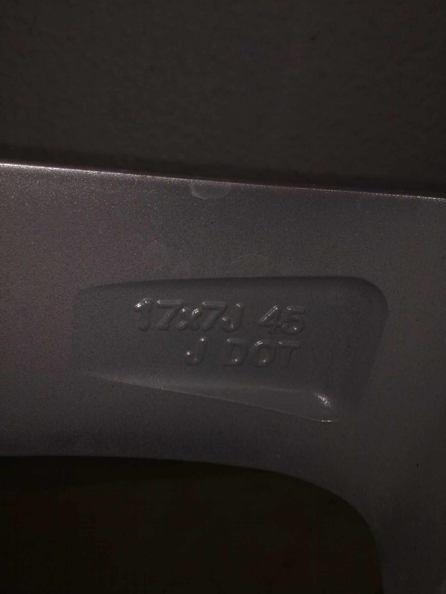

stetmenin içindeki değerler bunlar.
buradaki 45 sayısı et değeri midir arkadaşlar?
corolla jantında bu değer kaçtır?
teşekkürler
Evet 45 et değeri,
corolla'nın da 45 diye biliyorum ama 100% emin değilim.
Evet 45 et değeri,
hmm 2011 corolla nın jantlarıyla anlaşmak üzereyim ama et değerini bilmiyorum dedi satıcı bakınca söylecek.Peki hocam bu değer 40 olsa ya da ne bileyim 35 olsa sıkıntı çıkar mı araca takarken.
35 olsa 45'e göre tekerlekler 1 cm dışarı çıkık durur.
