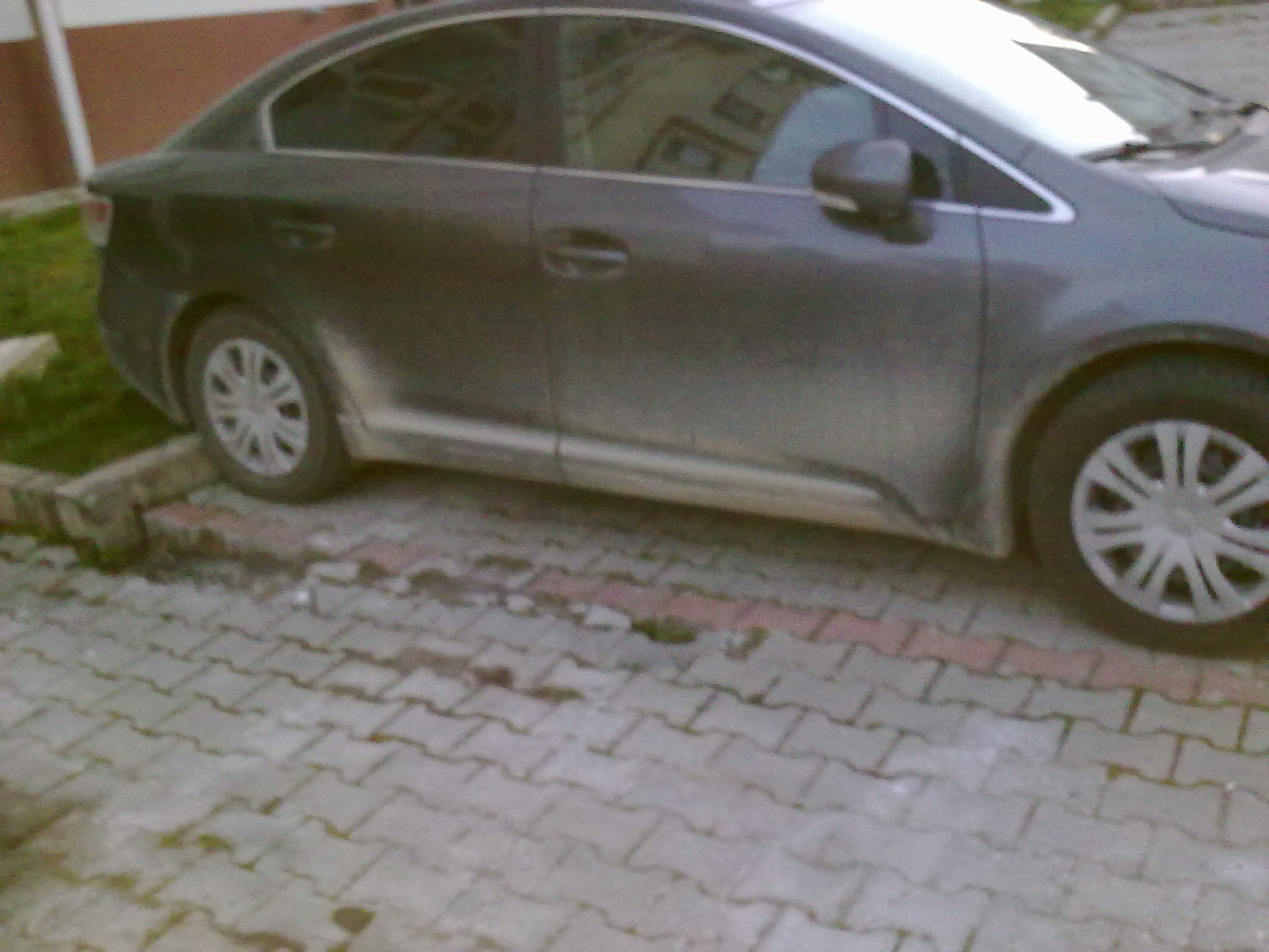

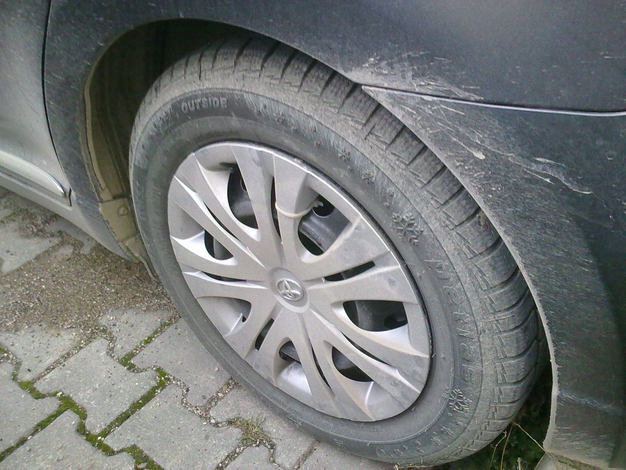

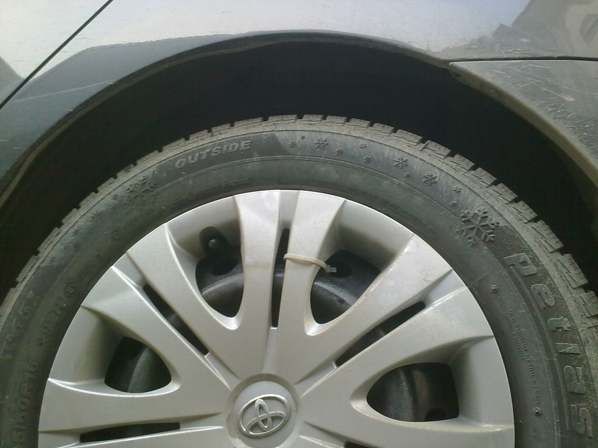

Ali Hocam lastik ebatları tam gözükmüyor resimde hangi ebat lastik taktırdınız
  • Dr. Driver
  • 384 kere teşekkür edildi
205 55 16' olması lazım
R1 35
  24 6
205-60-16 taktım
205-55-16 çap olarak yüzde 3 sınırını geçiyor.
zaten alt donanım avensislerin bazılarında 205-60-16 çelik jantlıymış
bu arada aracın ibresi 3-4 km daha fazla gösteriyor onu tespit ettim lastik çapı azaldığı için tur sayısı artıyor
eğer 205-65-16 takarsan neredeyse orijibnal çapına geliyor. ama 65 yanak lastik biraz pahalı
son durumda
araç 1 cm kadar yere yaklaştı 3-4 km ibre fazla gösteriyor
205-60-16 taktım

Ali hocam resimleri biraz uzaktan çekebilir misin? Ben de dün servise gittim bunları takmak istiyorum dedim. Bana dedi ki; araba çok çirkin görünecek, cok alçalacak altı sürtecek, tam memur arabasi olacak dedi [emoji12]
Ben zaten memurum  dedim. Abi yazık arabaya dedi. Gerçekten çok mu kötü duruyor. Acaba biraz uzaktan çekseniz  fotoları baksak  olur mu? Saygı. ..
hocam servistekilere ne bakıyorsun sen, biz şekil için değil ekonomi için yapıyoruz yoksa 18 inç jant 35 yanaklı lastik alırdık.
hiçte kötü durmadı vaktim olursa uzaktan çekerim ama ama telfonumda sıkıntı var bu aralar
hem memur arabası gibi demişler de
zaten d sınıfı arabaya 1.6 motor +lpg ile kullanan insanlar bmw havası yaratması için avensis almıyor ki,
bu arada altı 1 cm alçalıyor
205-65-16 lastik takarsan neredeyse hiç alçalmıyor
servistekiler yalan söylü
yor

Üstad benim lastik 205 55 16 ölçülerinde. 1 cm ise birşey  olmaz bana dört cm dediler. Aslında yarın cumartesi ben bir deneyeyim bakayım nasıl olur. Saygı...
Her lastikte 1 cm düşecek diye hesaplamış olabilirler 4 x 1 cm = 4 cm :D beyin bedava :D avensis in kendi jant kapakları var allahtan TR de yok onlar daha fena ve 16 inç ama ebatlarını bilmiyorum. Bu arada elegant ile elegant extra daki jantlar farklı ,boyutlarıda mı farklı?
55 yanakta 2 cm yi bulabilir alçaklık
sanki desenden yönü ters gibi görünüyor bir kontrol etmekte fayda var ..
