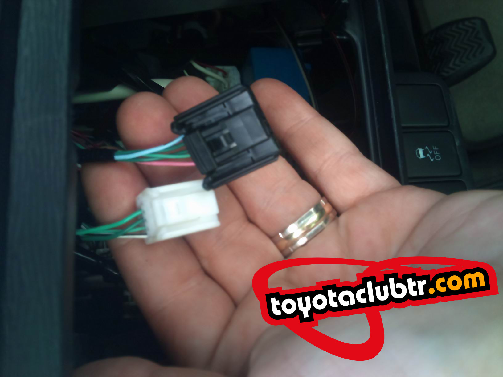

resimlerdeki soketler direksiyonun sol tarafındaki bozuk para gözünü çıkarınca hafif eğilerek göreceksiniz boşta duruyor.

Bugün denedim 2 ve 4. pinlerden kablo çektim, kabloları değdirip bıraktım gösterge panelinde ışık falan yanmadı. Hareket halinde çalışıyordur belki diyerek hareket halindeyken denedim yine olmadı. Limitör yok anlaşılan. CC kolu da muhtemelen çalışmaz. Zaten CC kolu olmadan limitörün hızını artıramayacağım için tek başına limitör olması bir şey ifade etmiyor.

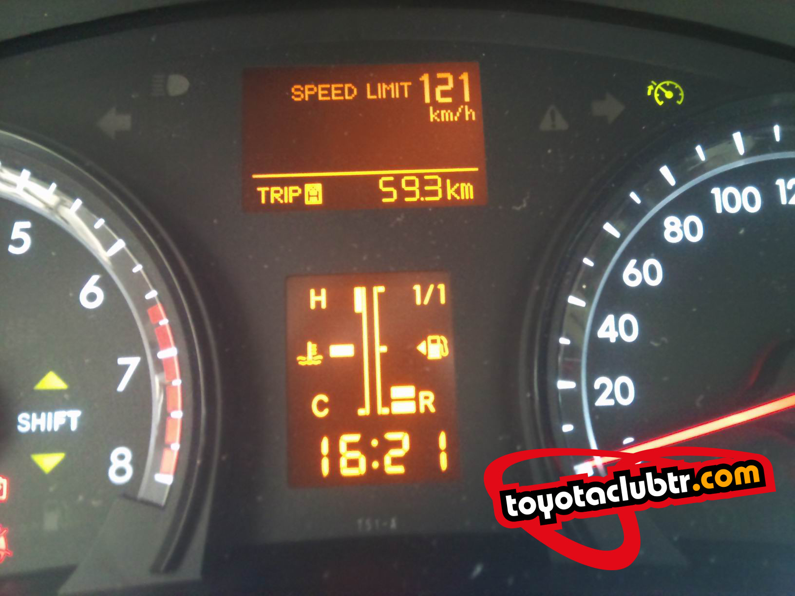

Bugün ben de speed limiter özelliğimi çalıştırdım. Yaptığım buton da böyle bişey. Evdeki arızalı sinema sisteminin power tuşunu uydurdum. Kablolar da ethernet kablosundan kestim. Sıfır maliyet [emoji4]. Şimdi butonun üzerini nasıl kapatayım diye düşünüyorum

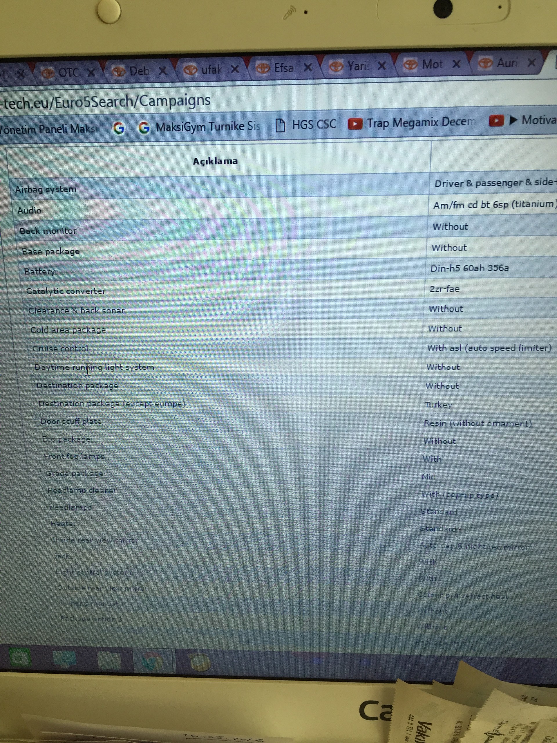

@Ümit Otansev (7007) @Ahmet Güve (8047)  ekli resimdeki Avensis 1.8 CVT için speed limiter cruise kontrol kolunda diyor, ne demek oluyor acaba?
