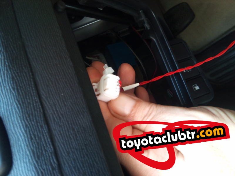

Sınırlayıcı aktif ettim. Düğme nin ışığı biraz fazla geldi ama göz almıyor tekrar direnç lehimleme vs uğraşmak istemedim. Aynı düğme bagaj açma için de yaptım. Ayna kapama modul gelince beraber yapacağım.
Düğme ışığını sokette kalan diğer 2 pinden aldım.  :saygi:

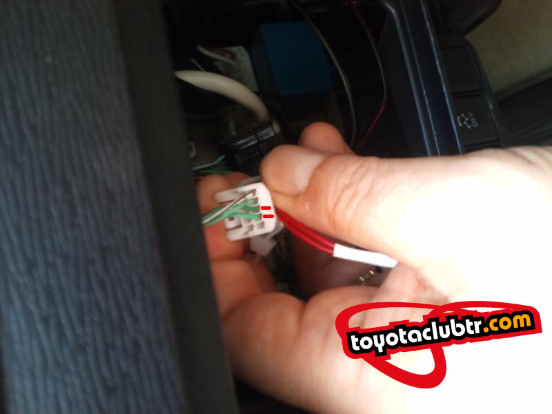

Merhaba arkadaşlar
Konu eski ama bir arkadaş sormuştu speed lmitor nasıl aktif ederim diye resimleri yeniledim.
resimlerdeki soketler direksiyonun sol tarafındaki bozuk para gözünü çıkarınca hafif eğilerek göreceksiniz boşta duruyor.
Kolay gelsin .
Ümit abi konuya bakarken bu fotoları gördüm de geçenlerde Talat montaj yaparken aynı sıkıntı olmuştu haddim olmayarak arkadaşları uyarayım,  kusura bakmayın.
Arkadaşlar bu resimlerde gördüğünüz kablolar değilde iki tane açık yeşil kablo var onlara bağlanacak buton.  Diğer koyu yeşil aydınlatma artı uç, beyaz siyah kabloda aydınlatma eksi uç.  :tamam:
Aynen ben resimdeki gibi deneyince olmamıştı. Tırstım hatta yanlış bir şey mi yaptım diye. Ama 2013 lerde farklı kablolar mı  bağlanıyor orasını  bilmiyorum

Merhaba
ben sonradan fark ettim düzeltme için teşekkürler .
Bendeki soket pull-up ucu speed limitor ucundan aydınlatma şaseye çalışıyor şu an :)))
şu an yeni bilgisayarda olduğumdan bir arkadaş remi düzeltirse serverde yenis ile değiştirebilirim.
