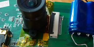

Ne olduktan sonra açılmamaya başladı Alper? Tam format var mı acaba bunda, uygun tuş kombinasyonu ile?
4-5 saat aralıksız Datça-Afyon yaptım. Afyonda durdum, sonra böyle oldu.
Sonra çıkardım, iş yerinde yine 4-5 saat 2-3 test kaydı yaptık aralıksız, çalıştı yani. Sonra hafta sonu diye söktüm yine arabaya taktım, yine aynı sorun.
Şimdi biraz önce kendine gelir gibi oldu, yine açıyor ancak başlangıç logosunu yine geçemiyor.
Hatta yazılım  güncellemesi yaptım, iyice eski yazılım denedim, değişen yok. Logo değişiyor ama yine takılı kalıyor.

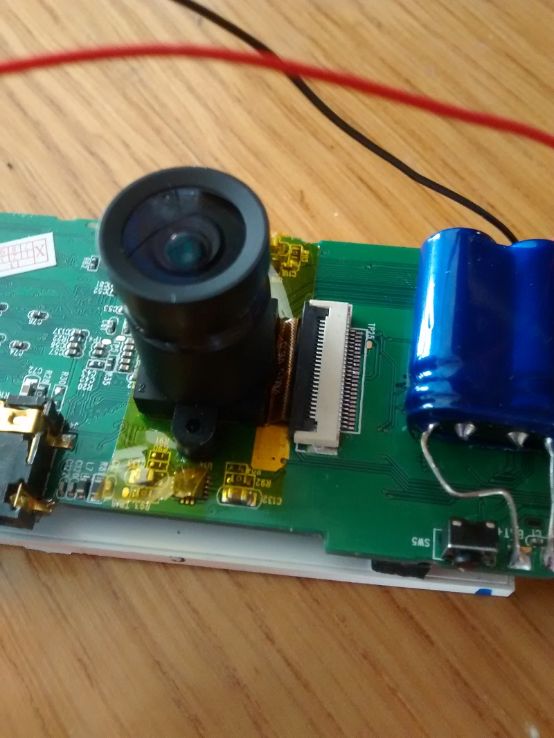

Aha düzelttim,
kameranın bağlı olduğu konnektörü açtım, fleks kablonun üzerinden geçip tekrar kilitledim düzeldi.
Datça yolları nedeniyle temassızlık oluşmuş herhalde :)

Google: Fleks kablo
Burada kamera sensörü ile siyah mandallı bej konnektör arasında kalıyor:

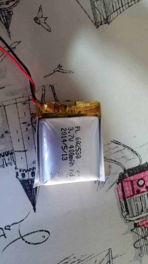

Ebaydan gt680w için aldığım pil buğün elime ulaştı üzerindeki pil sıcaktan bayağı şişmiş bu akşam değişimini yaptım,kamera normal çalışmaya başladı.İçindeki pil 20 ay araç üzerinden hiç çıkartmadan bayağı iyi dayandı.Aldığım linki aşağıya ekliyorum.Ayın 18.de ürünü almıştım buğün elime geçti 29 ekim tatilide elime ulaşmasını uzattı tabiki.

abi benim pilde şişme olmuş. kasayi kasmis.Benimki daha uzun.Türkiyede yokmu dur.acaba

Benim A118'in de pilleri şişmiş. Hafıza kartını sıkıştırmış. İçini açmadan kartı çıkartamıyorum.
Yeni pil almak yerine kalıcı çözüm olarak kondansatör takmayı düşünüyorum ama 5-6 defa kondansatör patlatan birisi olarak cesaret edemiyorum  :)

Bugun pasajda  az.daha.enlisi 800 amper  olani vardi onu taktık ,
Eski Pil bayagi şişmiş ti.
Telefoncu arkadaş  söktü takti.
Sürekli sarj da durmasin dedi. Devamli cakmaklikta acaba o mu bataryayi sisiriyor

Tuncay kamera araba üzerinde devamlı durursa sıcaklardan şişiyor.Kullanmadığın zaman araç üzerinde bırakmamak lazım.Ben 20 ay boyunca araç üzerinden hiç almadım yazın bütün gün güneş aracın üzerindeydi.Zaten aracı kullanmadığımız zaman kamerada enerji olmuyor.Benim kamera kararan iç aynadan enerjisini alıyor kontağı açınca ayna ile devreye giriyor.Bu problemleri yaşamamak için bir dahaki sefere kapasitörlü modellerden almak lazım. ;)
