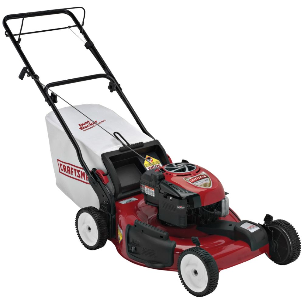

Adas abi, dogru mu anladim diye iki uc defa okudum yazinizi. W'nun solundaki rakam ilk calismayla ilgili.Ne kadar kucuk olursa yag o kadar kolay akar, motora ulasir.Dolayisiyla o sayi ne kadar kucuk olursa sogukta o kadar avantaj saglar.Sadece motor icin degil, mars icin de. Silikon ADBV sistemli iyi bir filtre kullanmak sartiyla.
Yag katkisinin/deterjanin az olmasi olumlu bir durumsa straight 30 ya da 40 neyse oyle bir yag kullanalim 70-80 sene onceki gibi. ;)
Bizim cim bicme makinasi icin uretici Craftsman/B.Stratton straight 30 yag kullanin diyor hala.Ama motor hacmi 0,2l. Ilkel bir motor.

Çim biçme makinesi, kar küreyici motoru tipinde iki zamanlı motorlar ayrı bir gruptur, motorsikletler de apayrı bir gruptur. Bunların hepsinin ihtiyacı farklıdır.
