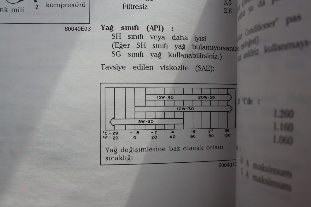

yeri gelmişken 98 corollanın kullanma klavuzundaki yağ kısmının fotoğrafını ekleyim buraya;
bu kısmı görünce yağ konusundaki gelişmeyi çok net görebiliyorum...bu yağlar sentetik değil zannımca çünkü sıcak havalar için 5w30 önerilmemiş..2009un kullanma klavuzunda ise 5w30 ve 5w20 gibi yağlar kullanım aralığı en uzun yağlar

Evet aynen öyle.. Soldaki sayının küçük olması soğukta avantaj sağlar fakat büyük olması sıcakta avantaj sağlamaz. Her halükarda küçük olması iyi. Sağdaki sayı için ise durum karışık malum.
