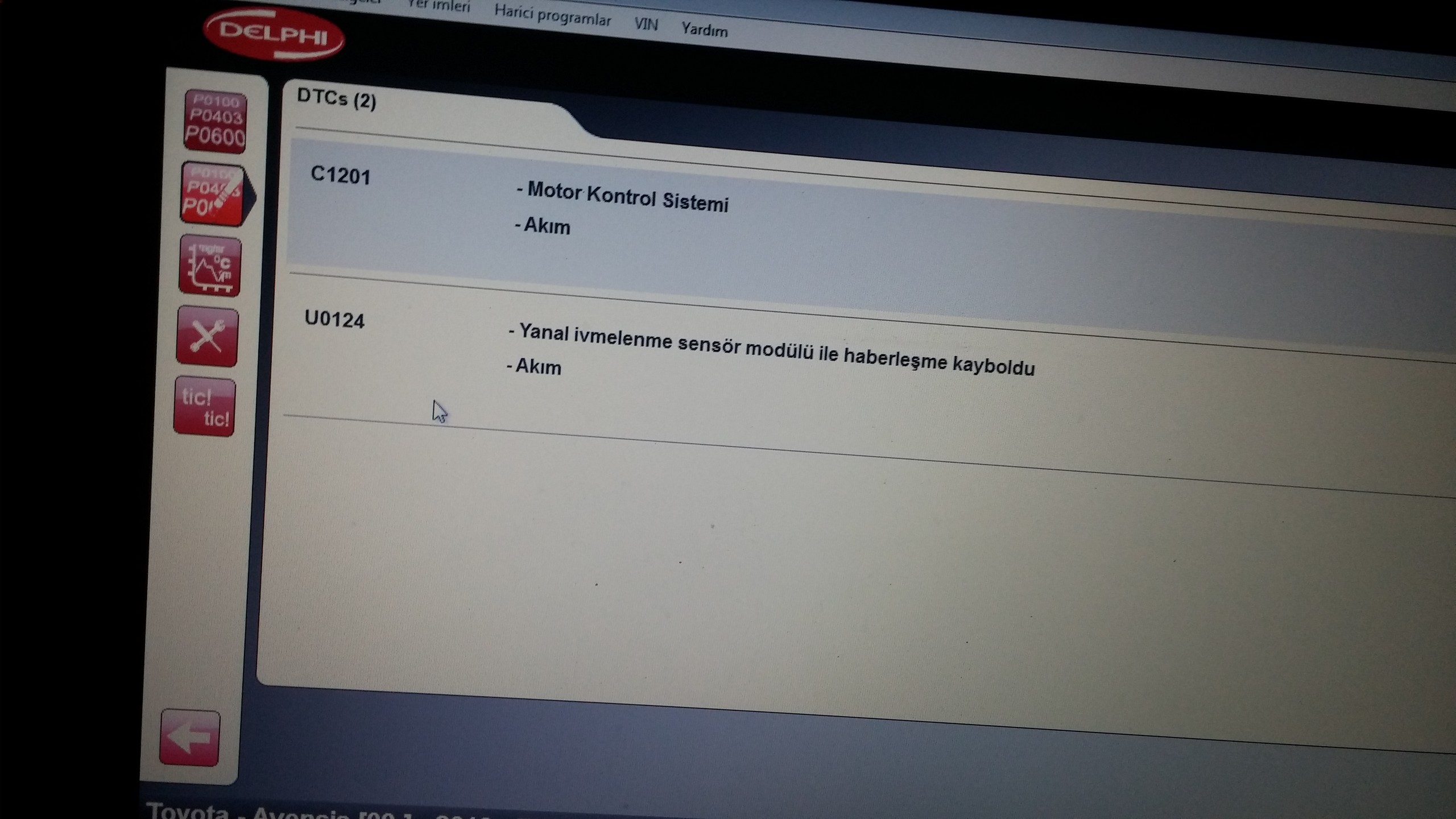

ahmet hocam merhablar.Geçen elektrikçime uğradım ve ondaki autocom cihazını alıp arabama bağlanmaya çalışıtım.Bağlanı tıkladığım anda aracım uyarı verdi check VSC yazdı ekranda.Meğerse cihaz arızalıymış. :argh:Bir daha denemedim ve delphi ilw bağlandım fren kısmından arıza kayıtlarına baktığımda resimdeki arızalar görünüyor ama bir türlü silemedim.Kutup başını söktüm yine olmadı.nedir c1201 eskiden vardı.Diğeride yeni eklendi.Nasıl silebilirim.
