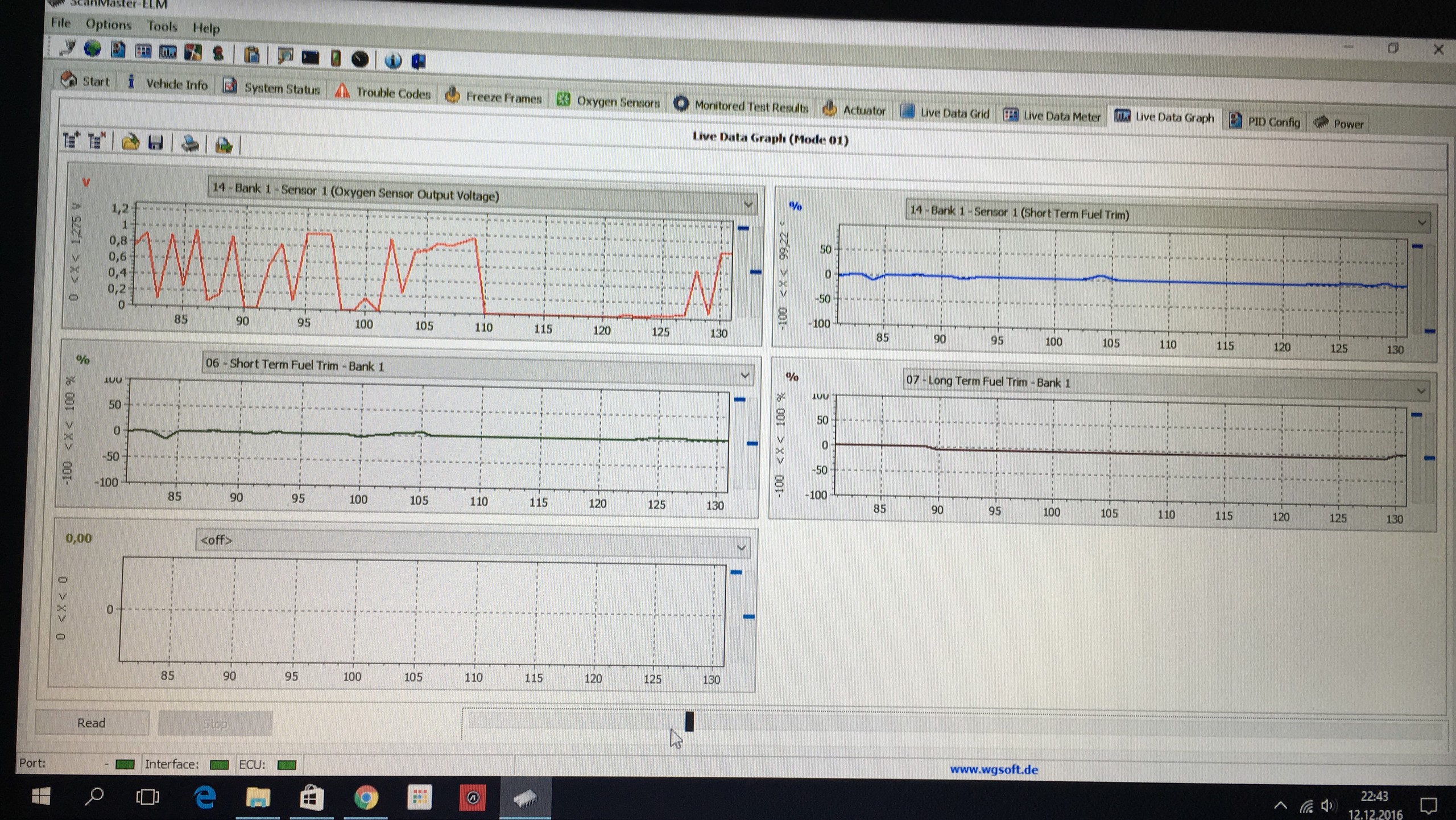

Arkadaşlar merhaba uzun süre önce aracımın emme manifoltunu ve gaz kelebeğini büyüttüm ama enjektörlere henüz dokunmadım malum içeriye giren hava arttı ama enjektörlere müdahale etmediğim için benzin sabit yada şöyle söyliyeyim önceden tapa gazda önceden %90 civarlarında çalışırken şu anda %110 %120 gibi değerlerde çalışıyor yani böyle çalışması enjektör için sağlıklı bir durum değil enjektörlerin kilitlenme durumu oluşabiliyor bende o yüzden araç acaba zenginde mi gidiyor (ki çok zor bir ihtimal) yoksa fakirde mi diye log değeri aldım fakat bunu bilgisayar üzerinden yaptım scan master-ELM adlı programla ama aldığım log değerlerinden hiçbirşey anlamadım net konuşmak gerekirse bu değerleri buraya koysam yorumlama gibi bir ihtimal var mı şimdiden  yardımlar için teşekkür ederim :) Ayrıca araçta lpg yok benzinli alınan log değerleri benzine ait

Enes scale ölçek çok büyük olduğundan stft de ltft de ip gibi görünüyor  :D sanırsın ki ideal yanma var 0 da dizilmişler rakamsal değerler yok mu yada ölçeği küçült +25 -25 yap 100 -100 yerine
