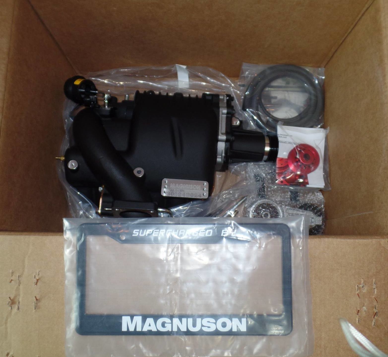

Bu meşhur Magnuson M62 Supercharger, TRD'ye üretim yapan marka ve 5VZ Supercharger V2'nin ta kendisi ve 2.1" kasnağı. 2.1" kasnak ile 0.5 bar alıyoruz.
İlgili Dökümanlar.

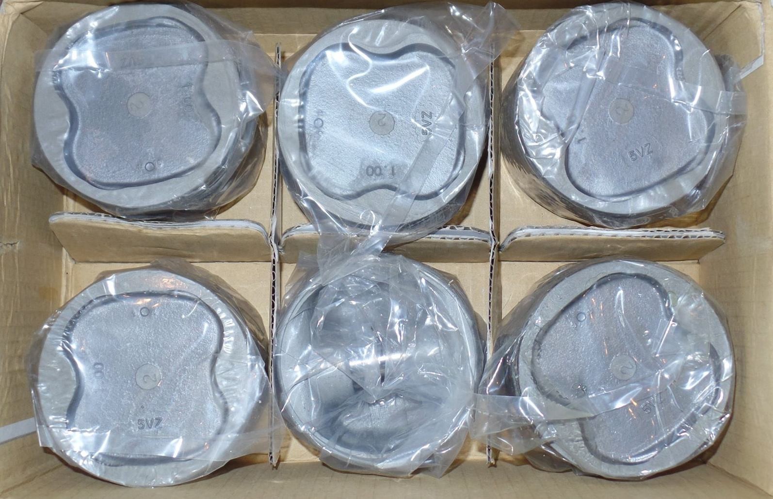

3378cc silindir hacmimizi 3830cc civarına çekecek olan forged pistonlarımız.
1mm genişleyen pistonlarımız ve artan performansa uygun forged segman takımımız.

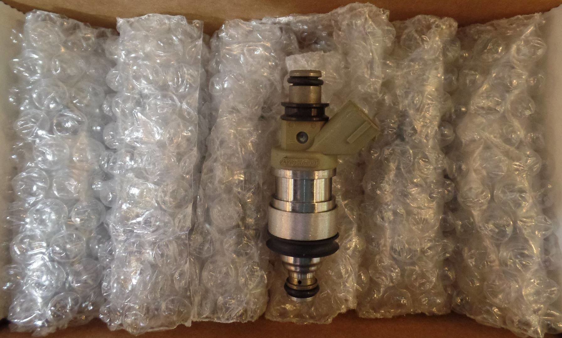

6 adet yeni modifiye edilmiş orijinal enjektörümüz.

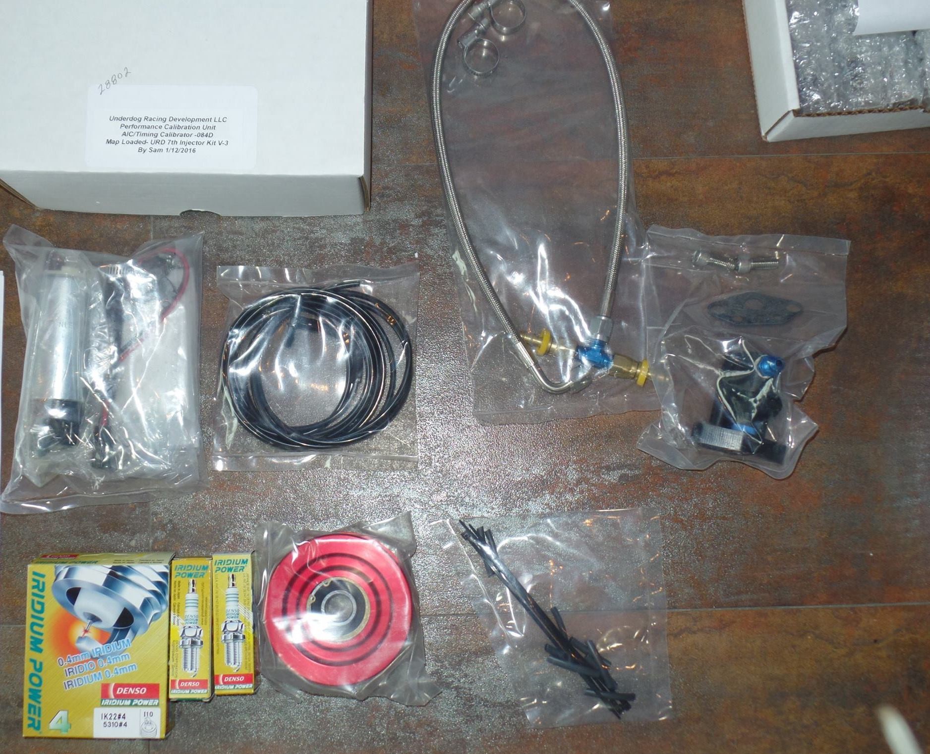

6 enjektör yetmez demiş abiler 7. enjektör kiti yapmışlar onu da aldık, hafaifletilmiş avare kasnağımızda kırmızı :)

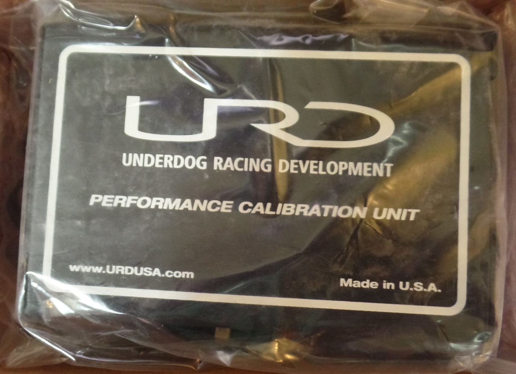

Orijinal ECU ile bağlantı halinde 7. enjektörü kontrol edecek ECU

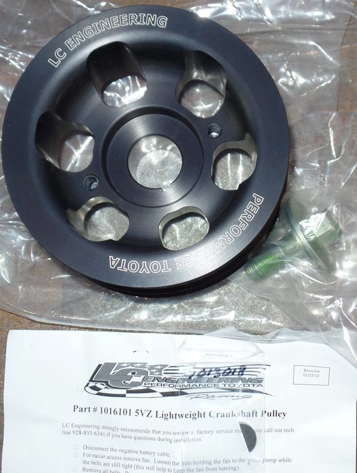

Hafifletilmiş ve Supercharger kayış kısmı eklenmiş krank kasnağımız

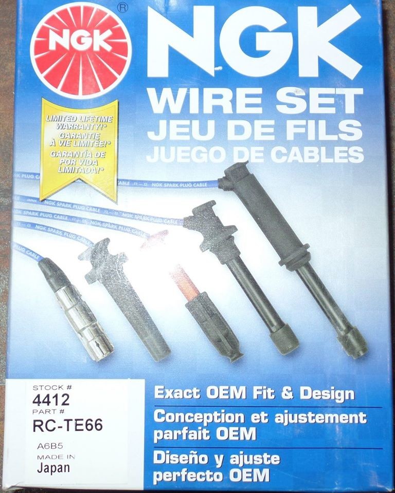

NGK Performans Buji Kabo Setimiz

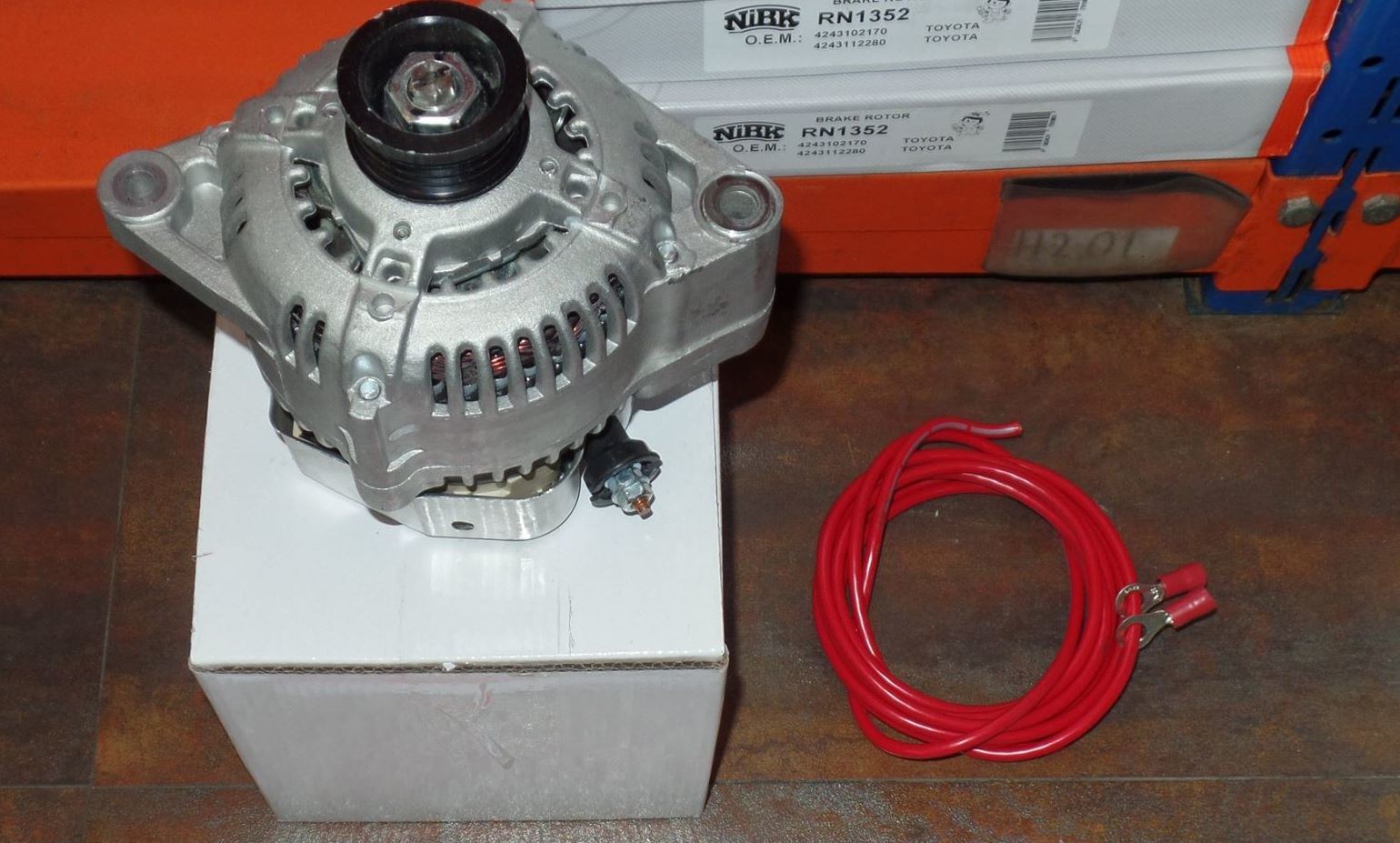

Araçtaki elektrik donanımlarına yeterli akımı sağlaması için 160 Amper alternatörümüz

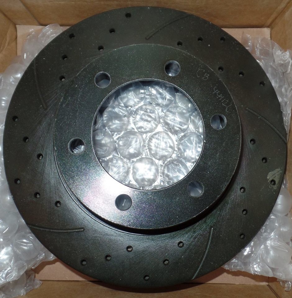

Bu kadar güçlenecek aracın gidişini frenlemek için Drilled Karbon Seramik fren disklerimiz,
