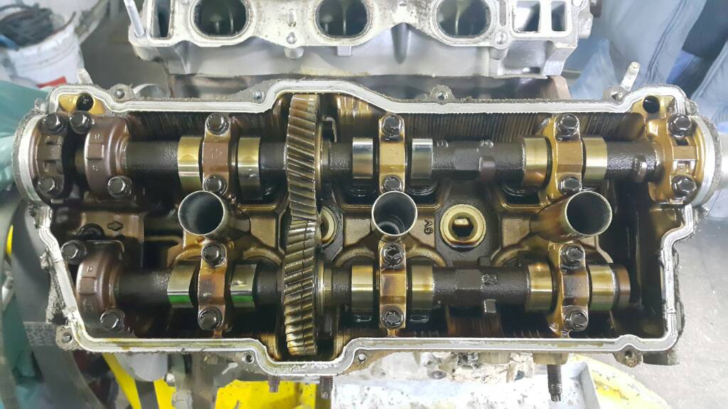

-Ufuk Bey bu neyin motoru böyle.Kardeşim kusura bakmayında siz ne yapıyorsunuz ben halen anlamadım.  :)
-Ares kim Ufuk Bey?
Benim Land Cruiser'ın motoru Mehmet bey, Stroker kit ve Supercharger takıyoruz :)

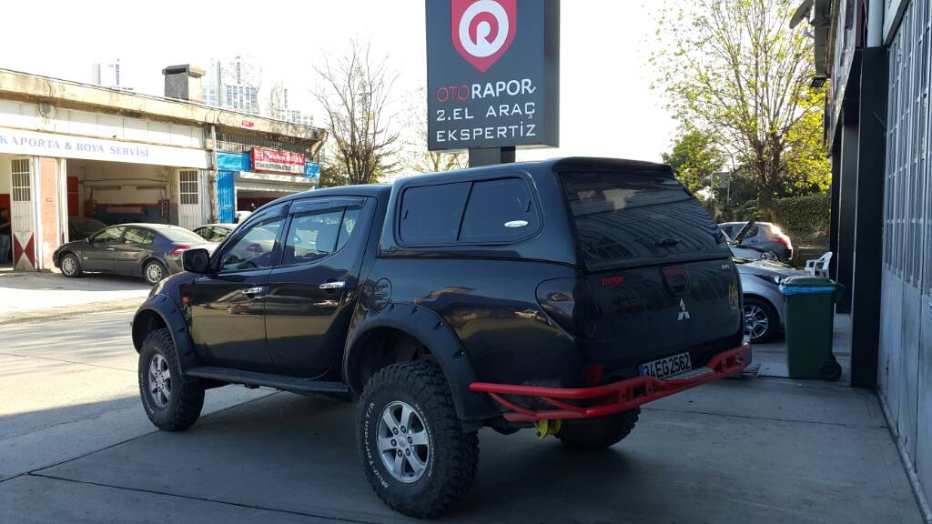

Off road ekibinize yükseltilmiş kırmızı mitsubishi l200u olan bir arkadaş var mı abi :)
Bizim ekibimizde Mitsubishi yok Talat bey, en son bende vardı Mitsubishi L200 ve Pajero ama Toyota bambaşka gerçekten :)

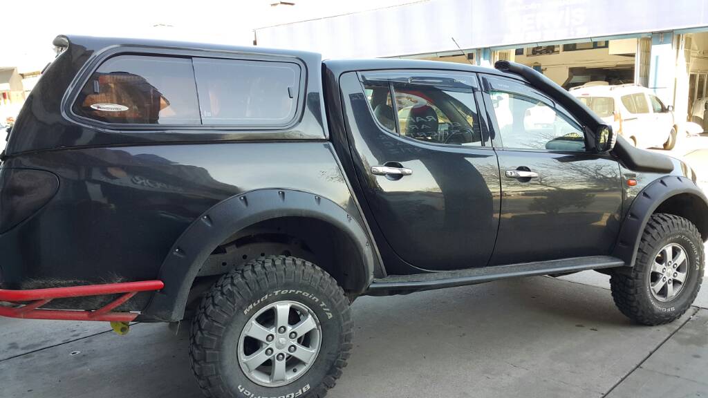

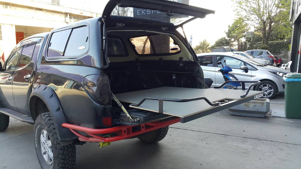

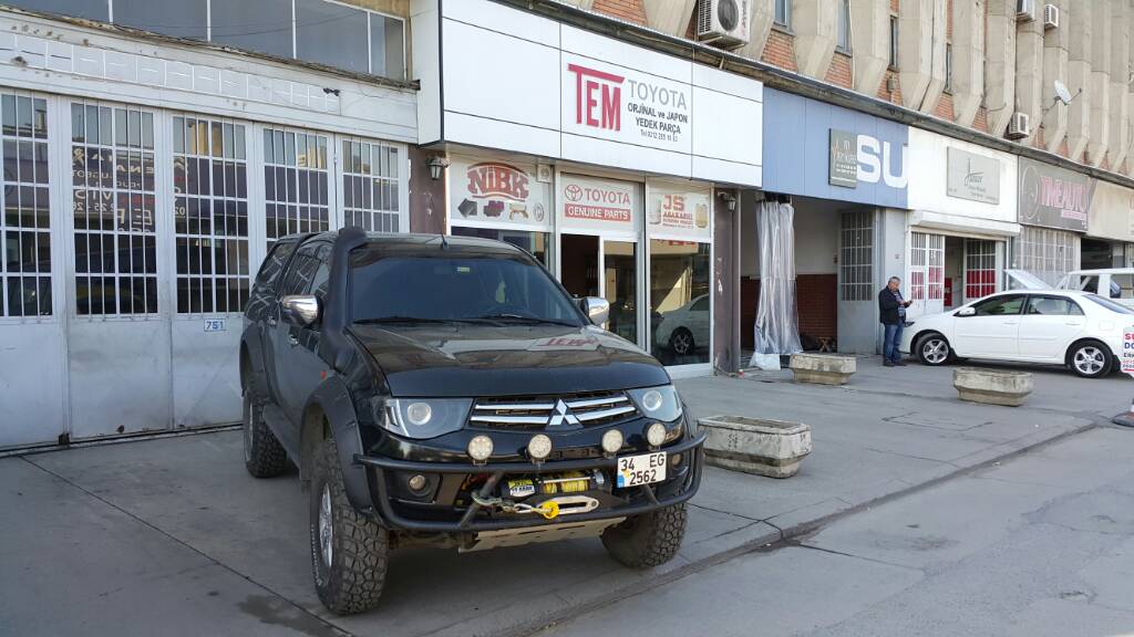

Bahsettiğiniz L200 (yada diğer adıyla Triton) ML (kısa şasi) ve MN (uzun şasi) kasa kodlu araçlar.Yaklaşık 1 sene L200 ML kullanmış  ve Mitsubishi hayranı olarak elimden geldiğince sorularınızı yanıtlarım.

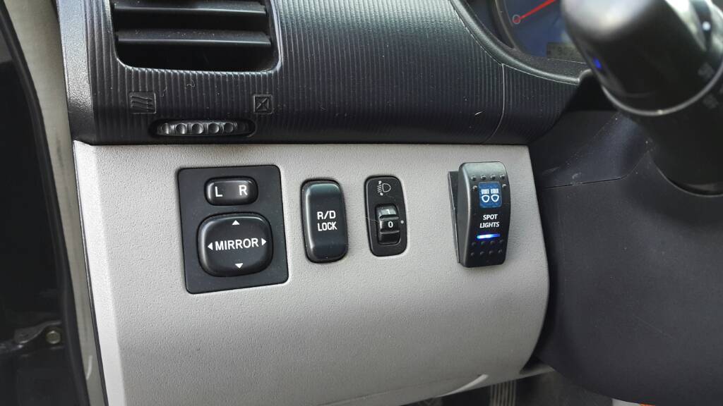

İlk olarak her L200'de %100 difransiyel kilidi bulunmuyor, bir çoğunda ABS sistemi ile entegre çalışan ASTC sistemi var, %100 kilitli difransiyel olan modellerde direksiyonun sol tarafındaki düğmede "RD LOCK" yazar, ASTC olanlarda ise "ESP" işareti olan kayan araç figürü görürsünüz.
Ağır arazide kullanacaksanız ve arazi tecrübeniz varsa RD LOCK avantajdır ancak standart kullanıcıysanız ASTC sizi bir çok durumda daha iyi idar edecektir.
L200 ML ve MN ön alt yapı olarak 95-08 yılları arasındaki Pajero'nun double wishbone sistemini kullanır asıl can alıcı nokta ise 4x4 modellerinde

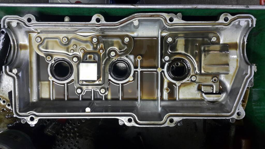

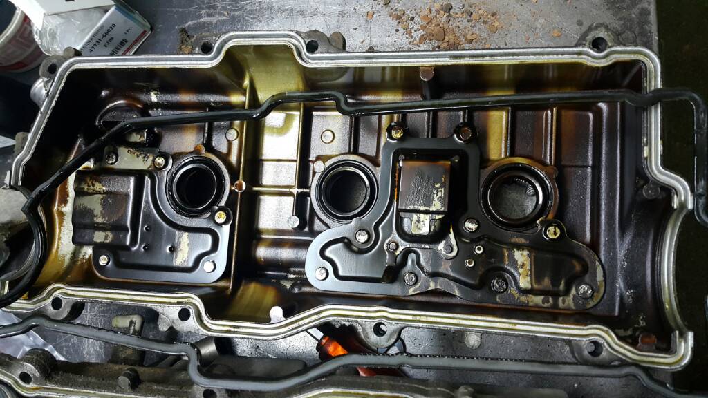

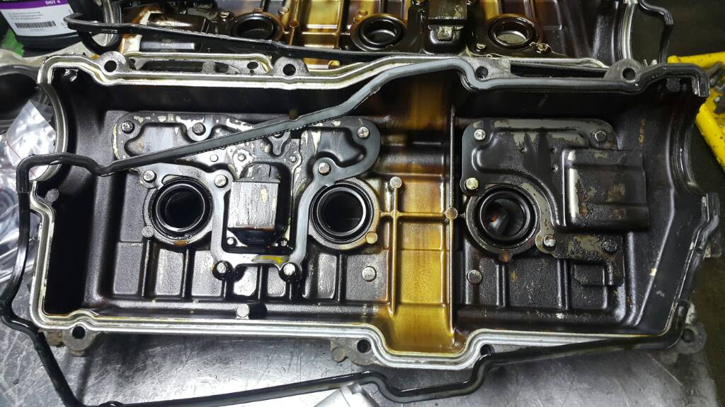

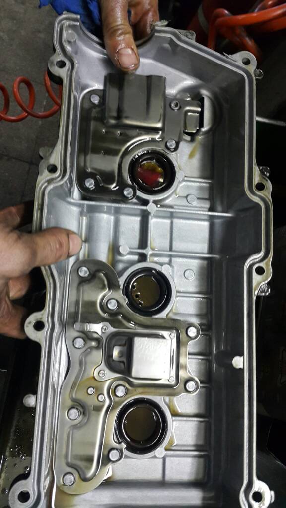

Bu arada motor over size rektifiye için gönderildi, külbütör (subap) kapaklarımız temizlendi, yağ ve tortulardan arındırıldı.Yarın kumlanacak ve öteki gün elektrostatik bpya ile kaplanacak.
