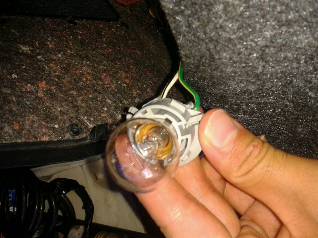

Merhaba Ufuk abi bu lambanin altindaki gri duy elinde varmi varsa fiyati nedir abi (cakma veya cikma olabilir en ucuzu iste :D )arka sag stopun sinyal lambasi. Arac 2006 sedan corollla
İlke o duy komple "kablolu duy seti" olarak geliyor ve adedi 50TL civarında, çıkmasıyla hurdasıyla işim olmuyor biliyorsun :)
Biliyorum abi iste laf olsun :) Simdilik kalsin abi zarari yok sadece kenar tirnaklari kirik ama su tabletimi alayim para kalirsa sana siparisi veririm abi :)
