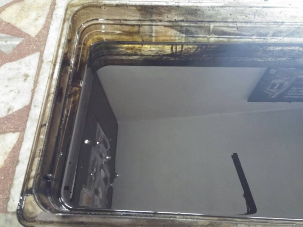

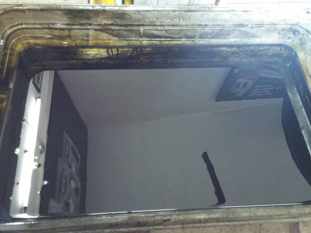

hayırlı olsun abi. Ben de sadece yağ değişim yaptım, antifriz kontrol edildi. 10tl tuttu . filtreleri kendim değiştiririm. tam 9 bin km olmuş. tekrar eneos 0w20 koyduğum. filtre orjinal hava ve polen filtre asakashi
yağın resmi
