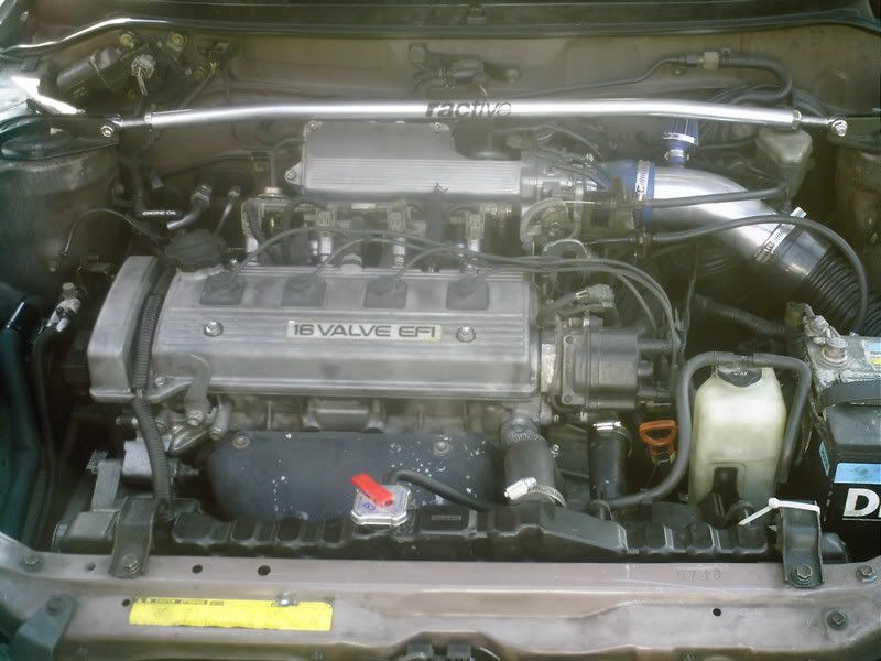

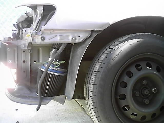

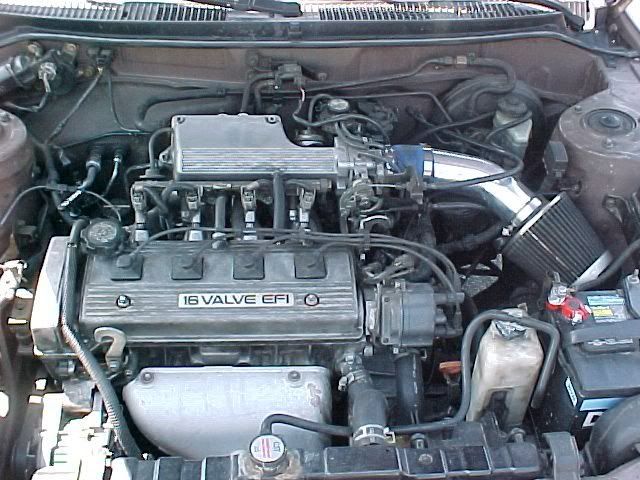

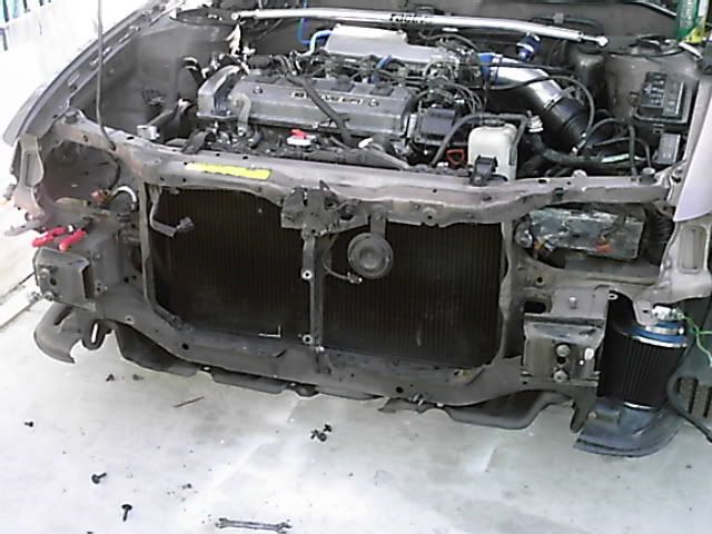

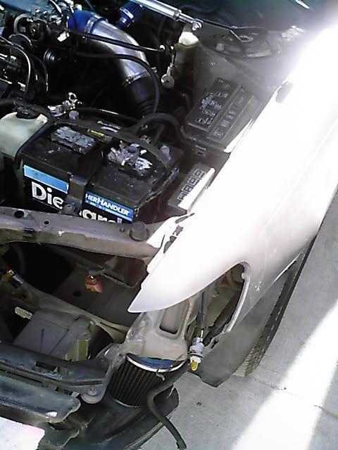

Türkayım senin aracın ön tampona kadar giden air intake sistemler vardı, demem oki ön tampona kadar taşıyabileceğin boş yer var sanırım motorun kenarında, kaputu kestirmekte güzel olur ama ön tampondada bi delik hiç fena durmaz hani.
birkaçtane resim ekliyorum uygulamasını yapmış birisi ve dyno tetsine göre 125HP ye yükselmiş motor gücü :)
ilk resimde kısa takmış ve daha sonradan uzatmış arkadaş :)

evet oraya kadar uzuyor da ben hep merak etmişimdir bu filtrelere yağmur suyu gelse ne olur ?

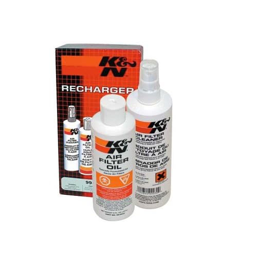

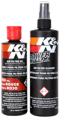

Türkay gerekli açıklamaları yapmış anncak bende ilavelerimi ekliyim, Birinci olarak filtrenin zararları konusunu açıkliyayım, söylentiler bi derece doğru ancak bunlar şu koşullar altında doğru :
1-  Hava filtresinde markasız bulduğunuz en ucuz filtreyi alırsanız eğer hava geçirgenliğinden ziyade toz partiküllerini ne derece tutabildiğini bakmak lazım keza bu tarz ucuz filtreler toz tutamazlar ve aracınıza çok zararlıdır,
2-  paraya kıyıp iyi bir gfiltre aldınız diyelim, ancak bakım setini almadınız gerek olmaz diye yada bakım setinin ne işe yaradığını bilmediğiniz için es geçtiniz diyelim, peki ya hava filtreniz kirlendiğinde ne yaparsınız ?
% 99 insanlar sadece hava tutturur filtreye ancak bu çok ama çok yanlış bi hareket, filtreye tutulan hava basıncı oldukça yüksek olduğu için filtrede toz tutan gözeneklerin çapını büyütür ve filtre işlevini ve özelliğini yitirir buda motorunuza zarar verir,
3-
hava tutulduktan sonra filtreye toz tutması için özel filtre yağı uygulamak gerekli ama bilmeyenler bunuda atladığı için motorlarına zarar veriyorlar.
Doğrusu : K&N, Simota, pipercross, AEM , gibi kaliteli markalardan ürün alırsanız eğer yanında mutlaka temizleme kitide almalısınız,
başka bi konuda bunu açıklamıştım, o mesajımı komple ekliyorum,
98 modelinki 105 HP
Kesinlikle yanlış bi uygulama havayı tersten düzden nerden basarsan bas gözeneklere zarar verirsin sakın buna devam etme, Ayrıca sen filtreni yağlıyormusun hava tutunca ? ? ?
K&N in filtre temizleme kiti var, ben 2 ayda yada 3 ayda bir temizliyorum onunla alalıda 3 yıl oldu hala bitmedi, önce bir spreyi var filtrenin üzerine güzelce sıkıyosun, 15DK bekliyorsun, sonra ılık su ile filtreyi yıkıyorsun basnçlı su falan değil normal musluktan akan şohbenden gelen ılık su ile, daha sonrada kurumasını bekliyorsun, tamamen kuruyuncada temizleme kitinden çıkan filtre yağını güzelce filtreye yediriyorsun,
http://www.knfilters.com/clningacc.htm
http://www.knfilters.com/search/product.aspx?Prod=99-5050
 Bu arada bendeki filtre kiti Orjinal Simotaya ağit bi ürün 450 YTL para verdim ben tam set olarak, filtre aluminyum boru ve temizleme kitine , boşunamı okadar para verdim motorumu öldürmek için değil heralde ? ayrıca benim sensörüm takılmazsa araba hiç ama hiç çalışmıyor, senin aracın gibi fazla yakıt yakıp çalışmıyor yani, sensörü takmazsan hayatta çalıştıramazsın aracı.
