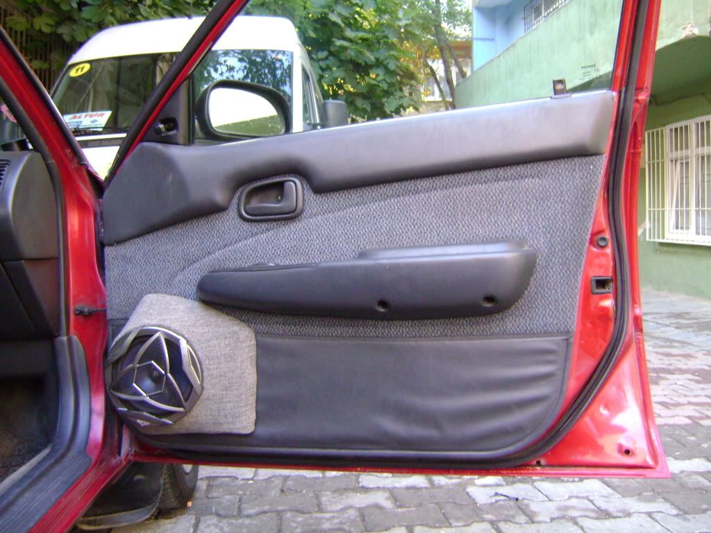

benim arabam;
ferhat arkadaşımızın aracı
komponent işini böyle yapabilirsin, döşemeye hiç zarar vermeden bile takarsın..komponent işi kolay..ama bass işi pandizota koyarak bir işe yaramaz, bass titreşim değil de ses istiyorsan ön koltukların altına göre kutu yaptırırsın marangozdan vs, orası sanırım 20cmlik hoparlörü alır (kutuyla birlikte) titreşim yapmaz ama güzel bass sesi alırsın gibi düşünüyorum..adam gibi bass olsun diyorsan bagajı düşünme..benim bagaj iptal sayılır küçücük yer kaldı ve tüp olmamasına rağmen böyle..

Senin aracındaki çok hoş olmuş. Çok beğendim. Hoparlörün markası ne ? Birde bunu hangi ustaya taktırdın çok temiz işçilik var gibi.

teşekkür ederim, hoparlörün markası JBL..aslında biraz daha bekleyip biraz daha para koyup daha güzel bir şeyler almak gerekirdi ama bunu yeterli gördüm bunu aldım..işçilik olarak ben de çok memnunum ama hoparlörleri nasıl takacağımız, nereye takacağımız, tasarım vs tamamen bana ait, takan arkadaş sadece kesip biçme işiyle ilgilendi, sağolsun onu da çok iyi yaptı tam olarak istediğimi verebildi bana, tartışa tartışa en iyiyi yaptık en sevdiğim tweeterı kapı döşemesine gömmek oldu, orjinal gibi durdu..ankarada taktırdım, nerdesin bilemiyorum ama ankaradaysan yardımcı olabilirim
