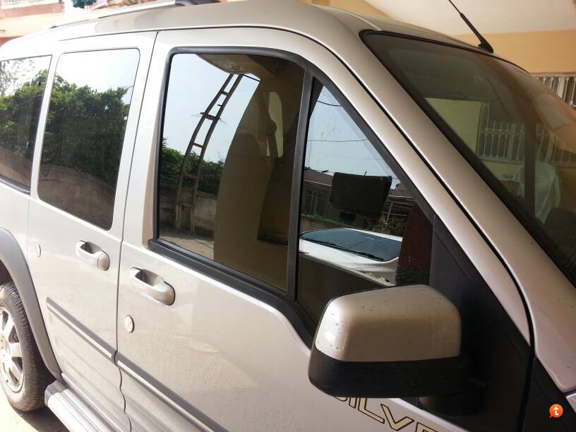

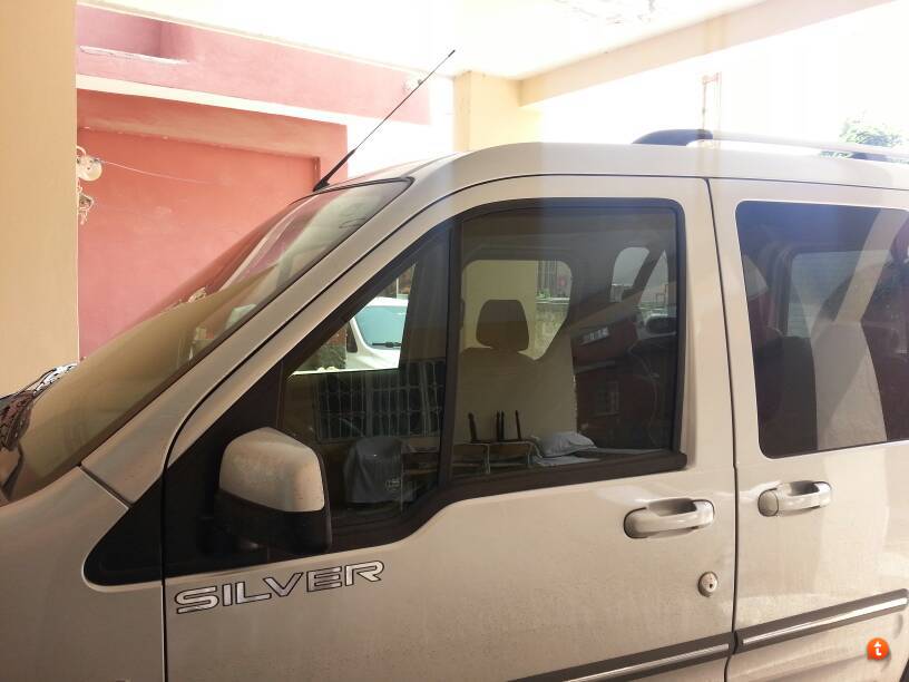

Arkadaşlar cam filmi yaptırmayı düşünenler eğer elleri bu tür işlere yatkın ise tavsiyem kendileri çekmeleri . Ben yeni aldığımız araca kendim çektim ve çok güzelde oldu püf noktaları bildiniz mi gerisi çok kolay .
Sırası ile yapılması gerekenler.
1- İlk önce camı içeriden ve dışarıdan çok güzel bir şekilde siliyoruz .
2- Filmi dışarıdan cama katıp kaba bir şekilde kesiyoruz .
3- Camı az bir şey aralayarak filmin koruyucu kısmını çıkarmadan ve koruyucu kısmı size bakacak şekilde cama cam sil v.b. bir sprey sıkarak dışarıdan yapıştırıyoruz ve filmin içinden çıkan plastik parça ile cam ile film arasındaki sıvıyı ortadan dışarıya doğru atıyoruz .
4- Filmin üst kısmını maket bıçağı ile kesiyoruz . Bunun için maket bıçağını filmi bıçakla delip cama yaslayarak milimetrik kesebilirsiniz . Keserken bir yandan da filmin fazla olan kısmın ağırlığını diğer elinizle almanızı tavsiye ederim çünkü film cama çok iyi yapışmadığından siz filmi kestikçe fazla olan kısmın ağırlığından film camdan çıkıyor ve bu filmi yamuk kesmenize sebep oluyor .
5- Camı kapatıp filmin diğer kalan kısımlarını da bıçak ile kesiyoruz .
6- Film camın şeklini alsın diye varsa ısı tabancası kullanarak yoksa fön ile bir yandan filmi ısıtıp diğer yandan kutudan çıkan plastik parça yardımı ile film ile cam arasındaki sıvıyı dışarı atıyoruz .
7- Camı tekrar içeriden silip cam sil ile iyice ıslatıyoruz ve camı çok az aralıyoruz .
8- Filmin koruyucu kısmını çıkarıyoruz bu işlemi yaparken bir yandan da filme cam sil sıkarak filmin bir birine yapışmasını engelliyoruz . (Koruyucu kısmı çıkarmak için filmin iki tarafına karşılıklı küçük elektirik bandı yapıştırıp çekmek yetiyor . )
9- Filmi cama üst kısmı hizalıyarak yerleştiriyoruz ve yavaş yavaş aradaki sıvıyı dışarı atıyoruz .
10-Üst taraftaki sıvının atıldığından emin olduktan sonra camı kapatıp altta kalan sıvıyı da dışarı atıyoruz .
11- Camı en az 1 gün açmıyoruz . :)
Yapmayı düşünen arkadaşlara birde tavsiyem rüzgarsız ve en önemlisi tozsuz bir ortam öneriyorum .
Ben kararsızdım kendim mi yapsam yoksa dışarıda mı yaptırsam diye ama kendim yapmaya karar verdim eğer sizde ben yaparım diyorsanız çok zorluğu yok ama dediğim gibi elinizin bu tür işlere yatkın olması şart .
Diğer yandan cam çok bombeli ise kesinlikle ısı tabancası şart ben ford connect marka araca çektim ve arka camlar fabrika çıkışı siyah (Connectin arka camlarda zaten düz ama hemen hemen her otomobilde arka cam bombelidir ) ön camlarda ise fazla bombe olmadığından fön ile oldu ama ısı tabancası olsa idi çok daha iyi olurdu .
Ynt: Cam Filmi Konusu
« Yanıtla #207 : Mart 29, 2014, 19:31:28 »
Bunlarda resimler. Ben trafikte sorun çıkmasın diye en açığını çektim .  Filmi hepsiburada dan 22-23 tl ye aldım Alman malı çizilmez bir film .

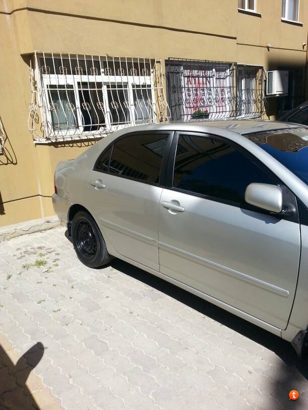

Cam filmini nihayet yaptırdım, önler 1 numara, arkalar 2 numara. Sıradan yerel halk dilinde amerikan çizilmez film  (:D) dediklerinden. 120 lira verdim, usta gayet başarılı iş çıkardı veya şimdilik örünen o. 3-4 gün oldu, herhangi bir kabarma falan yapmadı. Gönül isterdi ki 3M, LLumar olsun ama onlarda oldukça pahalı geldi bana, 300-400 lirayı şuan için veremedim. Mevcut yaptırdığım cam filmi beni tatmin etti, bakalım Çorum'dan  Kıbrısa geçince sıcaklar etkileyecek mi cam filmlerini. İnşallah 10 Nisan Perşembe günü Çorumdan Kıbrıs'a yolculuk var.
« Yanıtla #209 : Nisan 06, 2014, 16:49:08 »
Hasan bey en iyisini yapmışsınız hayırlı olsun .
Ben 2009 da aracıma dışarıda sizin gibi halk dilinde amerikan çizilmez filmi 150 tl ye çektirmiştim 2010 da ise corollayı alırken bayide 400 tl vererek çektirdim inanın arasında gözle görülür bir fark yok . yeni aldığımız conect aracımıza ise arka camlar zaten siyah olduğundan ön camlara ben çektim ve on numara oldu . Hiç olmazsa trafik durdurursa sökerim ve zoruma gitmez . 2010 da servise çektirmemin nedeni de babam oldu çektireceksen servise yaptır arabayı dışarıda kurcalatma demişti ama şimdiki aklım olsa kesinlikle dışarıda yaptırırdım .
