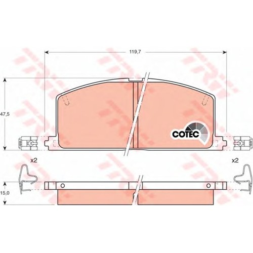

Benimkiler düz galiba. TRW GDB323
Ynt: 10.000 Km de fren diski yamulur mu ?
« Yanıtla #17 : Mart 24, 2017, 18:13:22 »
Evet düz.
