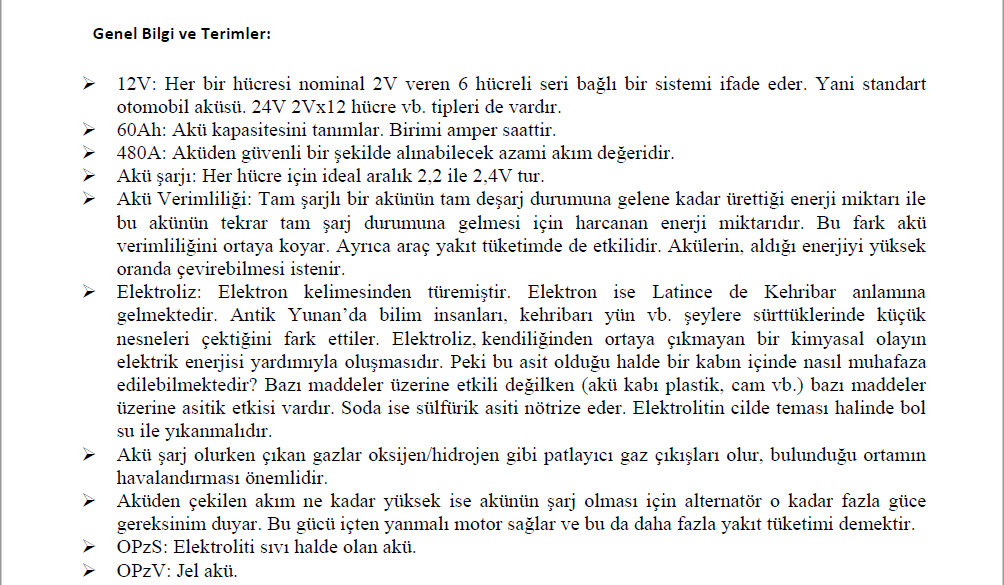

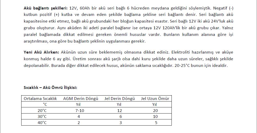

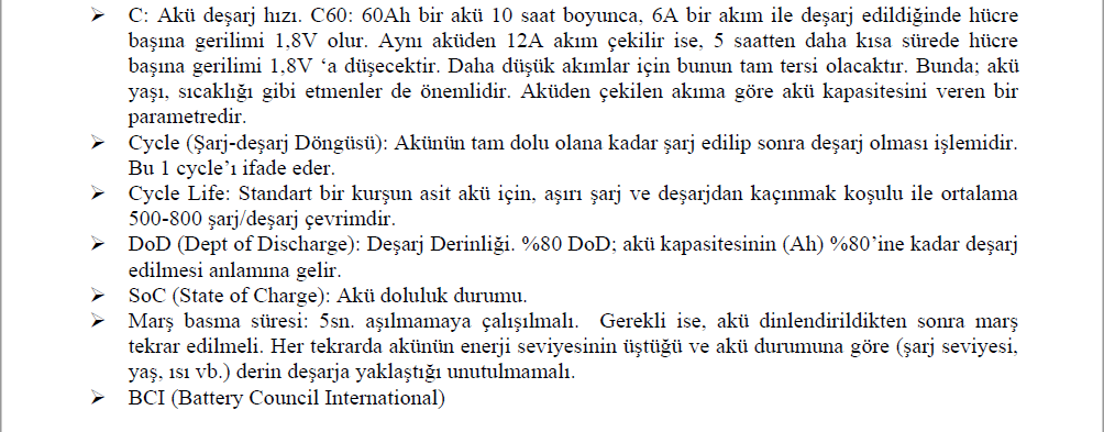

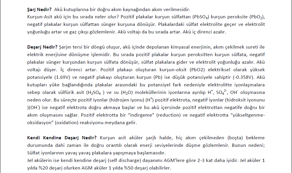

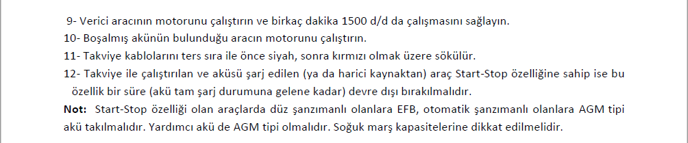

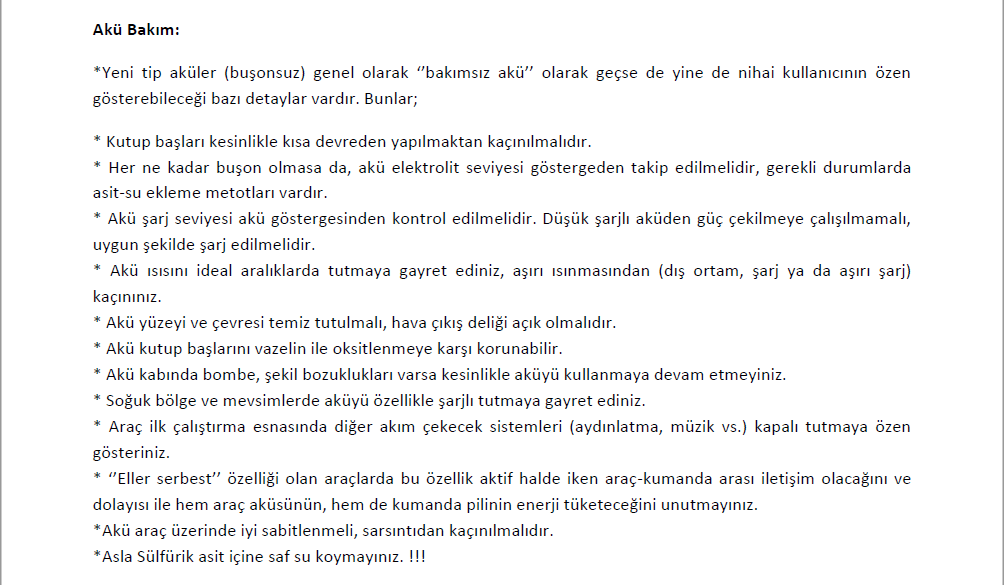

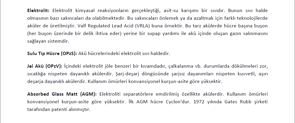

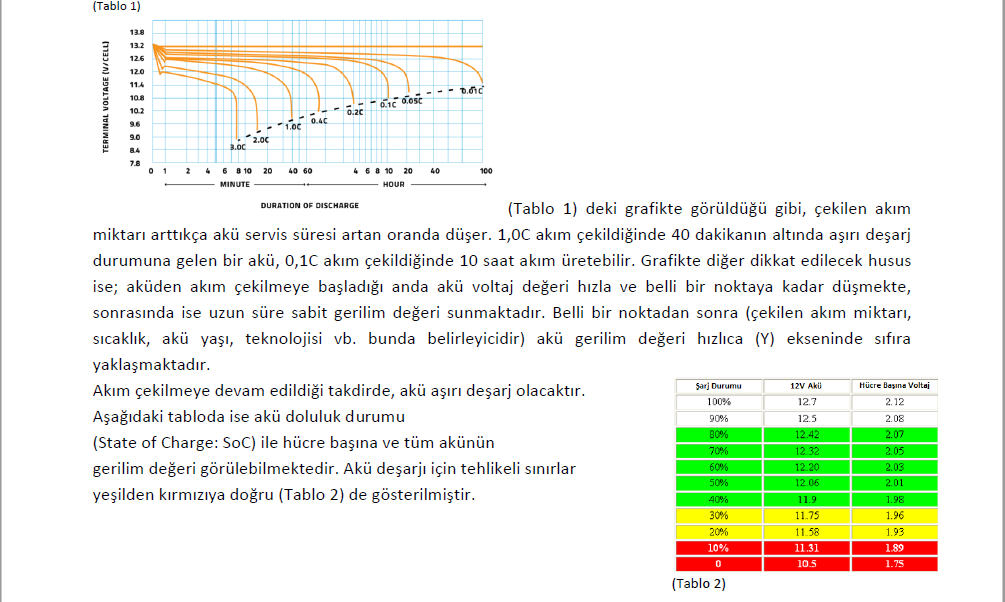

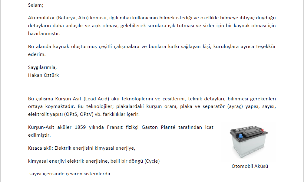

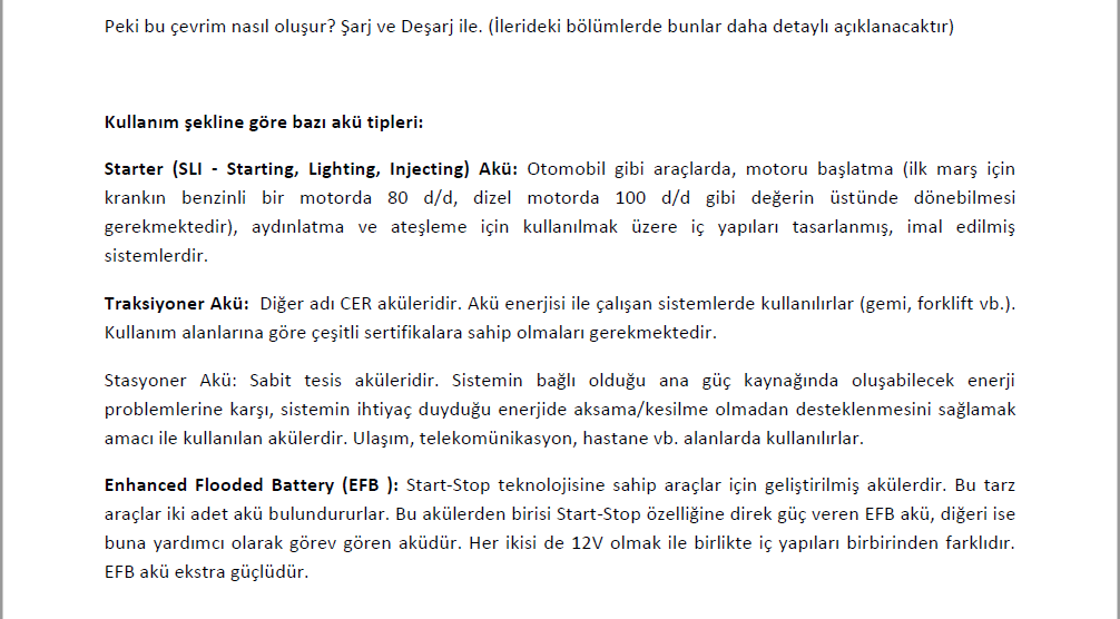

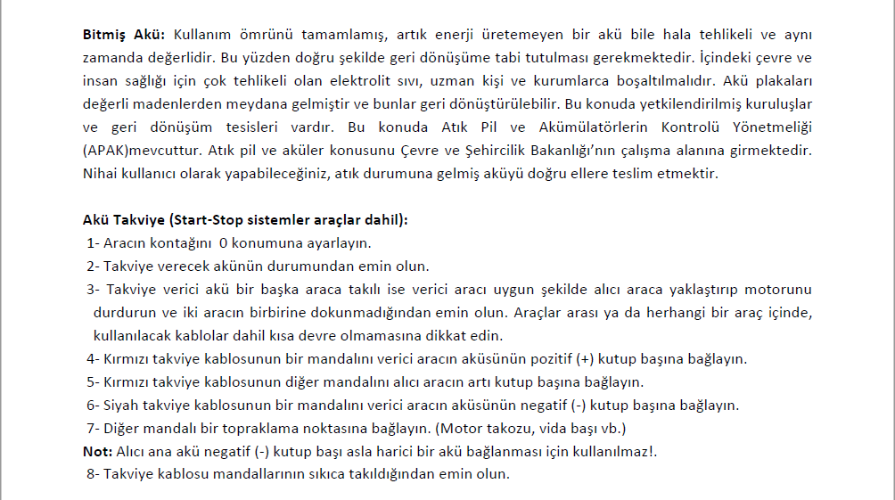

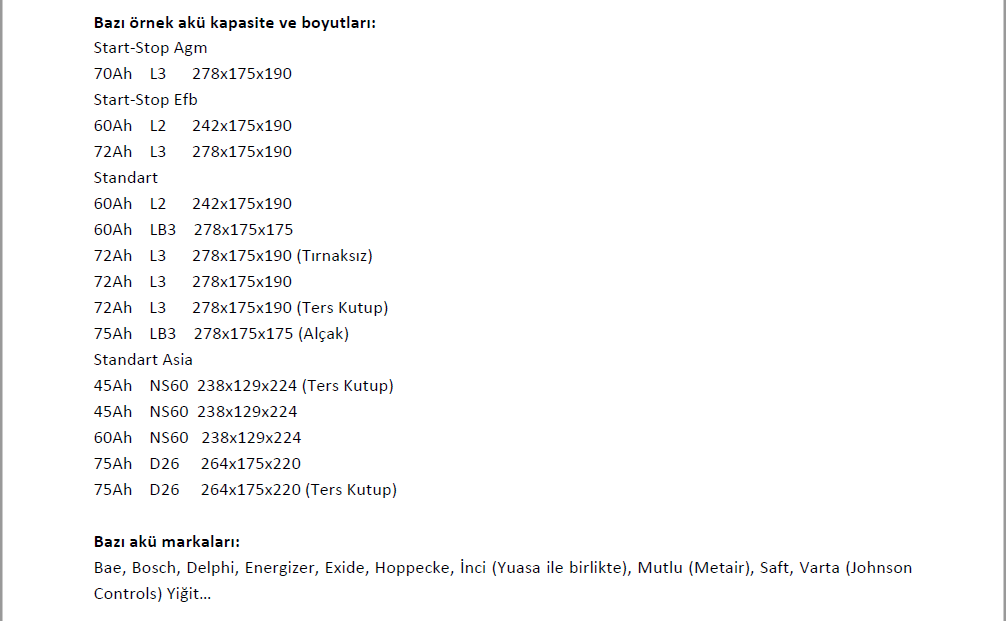

Selam;
Bu çalışma ile konvansiyonel otomobillerde yaygın olarak kullanılmakta olan Kurşun-Asit aküler hakkında ihtiyaç duyabileceğiniz, çeşitli teknik ve pratik bilgileri sunmanın faydalı olacağını düşünmekteyim.
Dosya img şeklindedir ve sıralı şekilde birbirini takip etmektedir. Dosyayı Pdf olarak almak isteyenler özel mesajdan ulaşabilir.
Akü (Batarya) (Kurşun-Asit) Bilgileri
