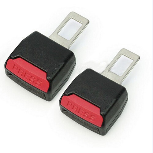

Tekin abi,  emniyet kemerini takıyoruz bizde alışkanlık haline geldi zaten de bazen birşeyler almak için falan yada hemen duracağım fazla gitmeyeceğim hesabı takmadığımız zamanlarda oluyor olaki Allah muhafaza böyle durumlara gelmemek için hava yastığının açılması için acaba çiftli erkek dişi emniyet kemeri aparatı alıp her daim kemer takılı gibi kandırsak mı ki arabayı? Bu sahte tokalardan değil yine kemer takılabilir şekilde olanlar var
Kontak açık, motor çalışmıyor konumunda Hava Yastıkları Çalışır. Dolayısiyle Start-Stop özelliği olan araçlarda ve Hybrid araçlarda da hava yastıkları çalışır. Hava Yastıklarının motor ile herhangi bir ilişkisi yok, sadece elektriğe ihtiyacı vardır. Önden kaza yapıp motoru stop etmiş bir araca bir kaç sn sonra yandan da çarparlarsa yan ve perde hava yastıkları açılacaktır (marka ve modele göre değişkendir).
Emniyet kemer tokası takarak sadece uyarı alarm sesini kapatmış olursun. Emniyet kemeri takılı olsada olmasada hava yastığı patlayacaktır. Zaten tehlike burada kaza anında kemer takılı değilse vücut ve kafa, hava yastığına zamanından önce yaklaşacak ve profesyonel bir boksörden yüzünüze ve vücudunuza yumruk yemiş gibi olacaksınız. O nedenle araç içinde bekleme esnasında hızlı akıcı trafik yanındaysanız 2 seçeneğiniz vardır:

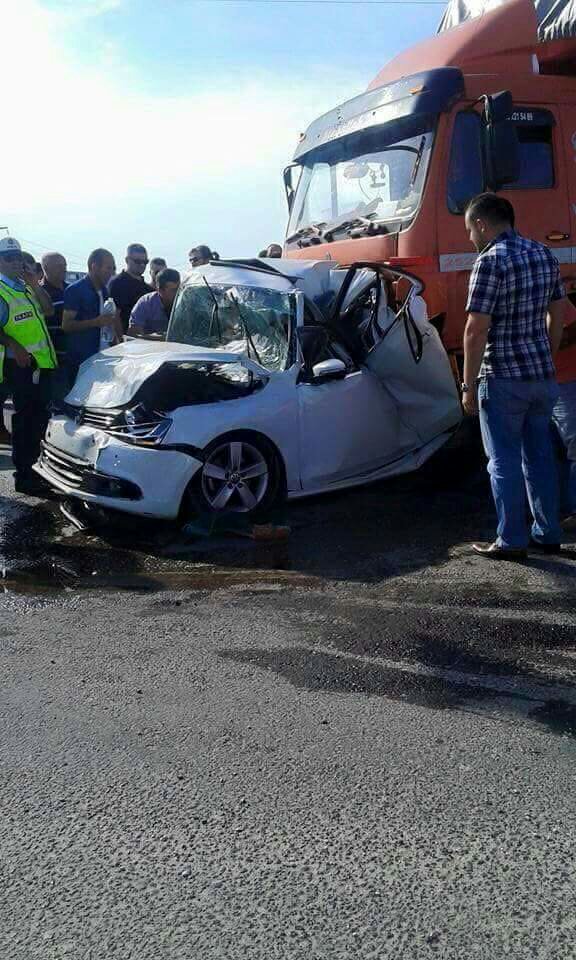

O jettaya yerden yüksek tır gibi bir araç vurmuş olmalı. O konumda hangi araç olsa öyle olurdu. Karşılaştırma yapmak saçmalık o nedenle.

Paket olmuş Beyaz Vw !? çok garip.. monoblok gövdede bu tip hasar oluşmaz.
Ya gövdenin üstü kesildi ve paketlendi yada altındaki şasi başka bir araca ait.

Bunlardan taksak emniyet kemeri takılıydı takılmadıydı derdi ortadan kalkar o zaman
Amaç alarm sesini duymamaksa, forumda bir yerlerde sesin nasıl kapatıldığı konuşulmuştu, bu tokalara ihtiyaç yok.
O fotonun olay yeri bu.
C6603 cihazımdan Tapatalk kullanılarak gönderildi
Iki arac arasinda kalmis gibi. On taraftanda baska araca carptigi icin daha fazla hasaf almis.

Orantisiz güç var. Hangisi olsa dağılır.
Amaç o değil hocam, ben zaten sesi kapadım . Amaç yukarılarda da dediğim gibi eğer Toyota da Hava yastıkları sadece emniyet kemerleri takılı iken çalışıyorsa diye.
