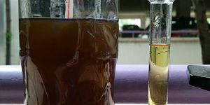

« Yanıtla #14 : Ekim 26, 2016, 21:24:03 »
Şişedeki çıkan, sağdaki yeni hidrolik.
