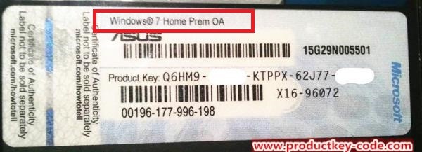

Tam anlatamadım.
USB deki Windows 7'nin lisanslı olmasına gerek yok. USB'de ki Windows 7 sürümü ile (starter mi? Home Basic mi? Home premium mu? ...) senin bilgisayarının altındaki etikette lisans yazan sürümün aynı olması lazım.O etikette lisans kodlarının üzerinde sürümü yazar.Örnek olsun diye aşağıdaki resimde kırmızı kutu içine aldım.Bu örnekteki sürüm Windows 7 Home premium

Tam anlatamadım.
Win7 ultimate, bilgisayardaki win10 home. Sanırım işe yaramayacak. :) asus servisi aradım az önce, f9 ile recovery yapmamı söyledi denedim olmadı deyince de servise gitmesi için internet sitesinden arıza kaydı oluşturun dedi.
