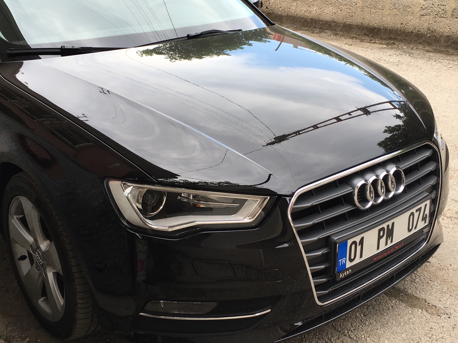

Arkadaşlar ayın ikisinde soft99 uyguladığımı paylaşmıştım bugün ayın dokuzu ogünden beri araba yıkanmadı ve aracın bugünkü durumu resimdeki gibi. Çok hafif bir tozlanma var normalde siyah bir araba 2 günde tozdan görünmez. Bu arada bir aksilik çıkmaz ise araca cumartesi seramik kaplama yapacağım.

Bu arada fotoğraf çürük elma ile çekildi ve herhangi bir oynama yapılmadı.

Kıskandım...
