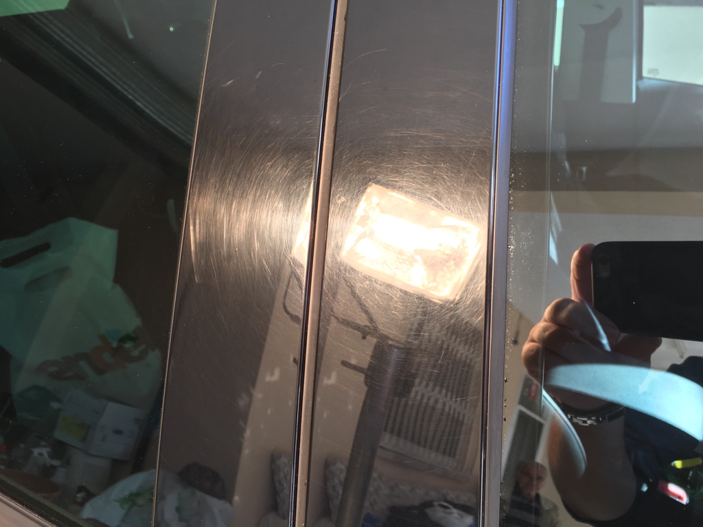

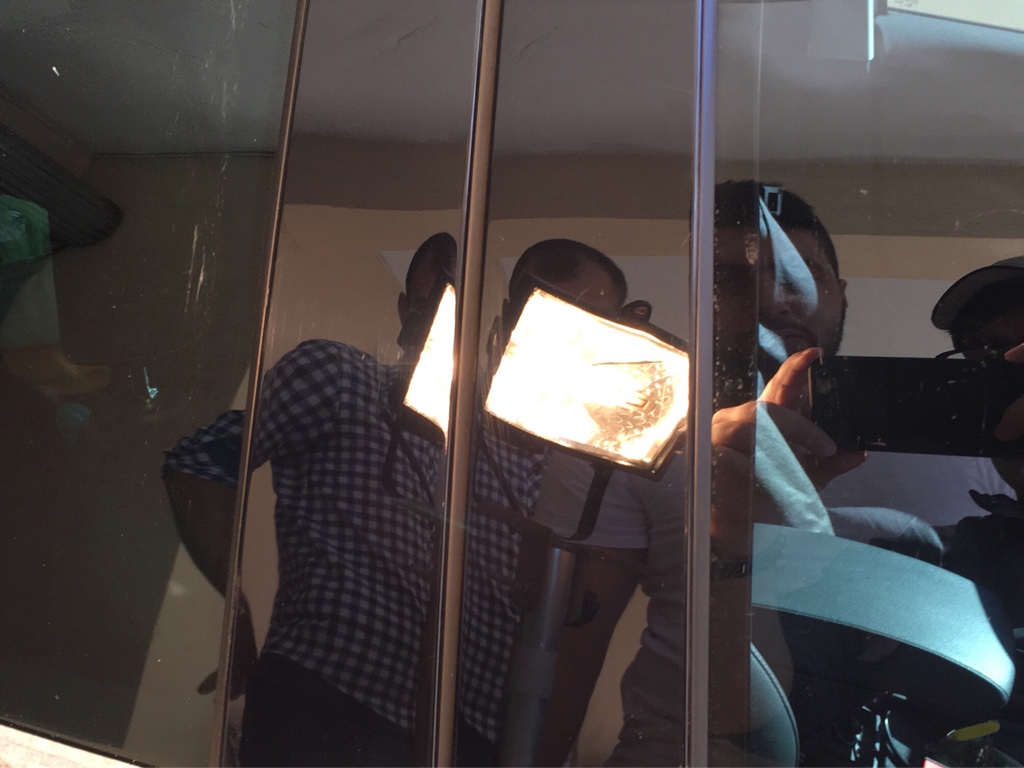

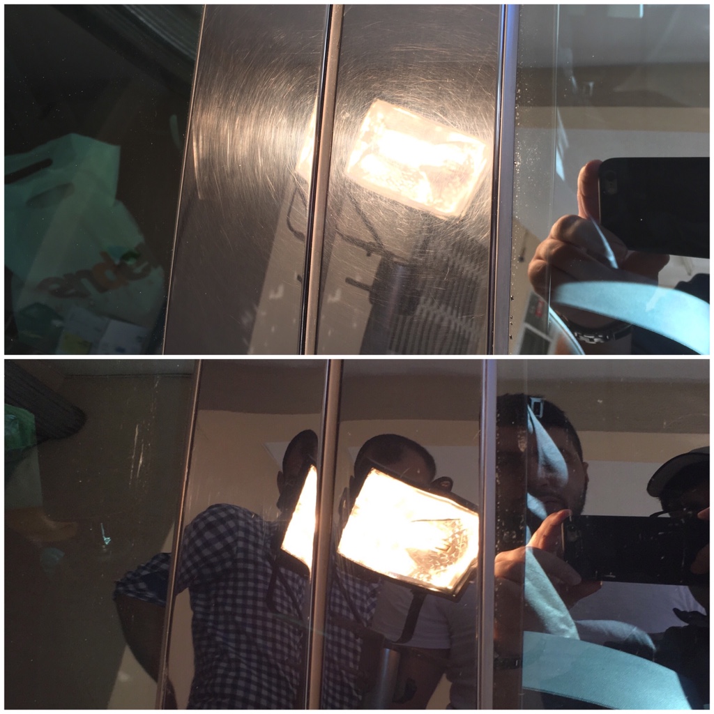

« Yanıtla #159 : Kasım 03, 2016, 11:01:26 »
Buraya uzun zamandır foto atamıyorum. Dünden bir adet öncesi ve sonrası foto atayim.
