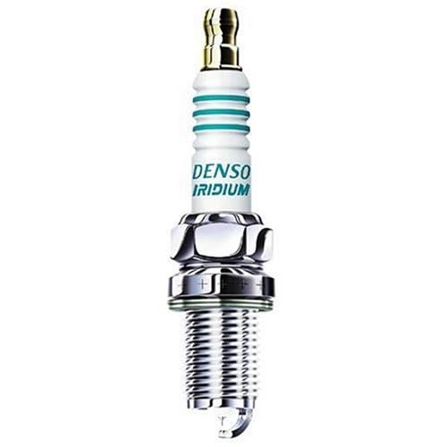

Japon NGK'nin, Denso'nun iridyum bujilerinin tanesini 10 dolara falan satiyorlar amazon.com'da. 160Lira 4'unun fiyatiysa bile cok pahali.
http://www.amazon.com/Denso-5303-Iridium-Spark-Plug/dp/B000CJ048W/ref=au_pf_ss_3?ie=UTF8&n=15684181&s=automotive&carId=002
Ben de bundan almayi ustiyorum ama aklimi kurcalayan bir sey var: Bizim arabada buji araliginin 0,0031 inch olmasi gerekiyormus, ama bu buji 0,044 inchlik. Bu aralik nasil saglanir, hangi aletle? Araligi degistirmeden boylece takarsak motora ve yakit sarfiyatina ne etkileri olur?
Yakit sarfiyatini azalatacak bir buji araligi olsun istiyorum. Arabayi genelde sehir icinde, dur-kalk trafiginde kullaniyorum. Gunde ortalama 10-15 km yol gidiyorum.

Gokhan,

Boyle pahada ve agirlikta cok tutmayan seyler internette siparis edilebilir gumruksuz, rekabet de olur yerli saticilara :)

Dusundugum bujinin araligi 0,044. Bana lazim olan aralik 0,031.Bakacagim bulabilirsem. Bu aletle aralik kucultulebiliyor mu acaba?

Tam aradiginiz aciklikta uretilmis olanlari bulmak cok daha iyi olur tabi. Bu aletle kucultebilmek icin herhalde once biraz bujinin ucunu bukmek gerekir, bu da sagliksiz olabilir. Bu arada internette ufak bir arastirma yaptim ve gordum ki bujinin ucunun silindirin agzinda hangi yonde durmasi gerektigi bile anlatilmis, cok ince isler bunlar. :)
