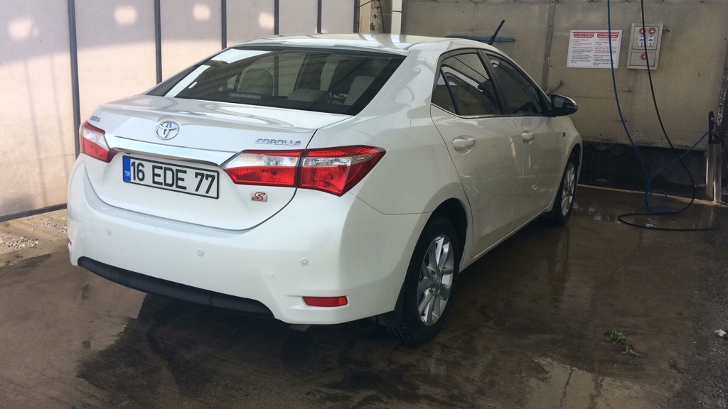

Abi ben geçen polisaj denemem öncesi yaptığımı yazayım
-Önce su ile biraz nemlendirdim
-1/25 sulandırılmış Atas EST ile yıkadım
-Benzinlik köpüğü sıktım
-Sonax turuncu ve Meguiars mitt wash eldivenle yıkadım
-1:1 sulandırılmış Gtechniq W6 demir tozu sökücü sıktım araç kanayan gül oldu :D
-Sonra su tuttum ve kil yaptım bi daha su tuttum ve işlem tamam, araç boyası uygulamaya hazır oldu.
İpa uygulamalar öncesi yüzeyi silmek için kullanılıyor abi
Bu tarz bi yıkama sonrası polisaj yapılıpta  Soft 99 Fusso coat yapılırsa hem parlar hemde koruması olur
Yıkamalar sonrası böyle bişi çıktı ortaya

Kaan, kılcal çizikler var epey, fırça izleri var yıkama kaynaklı. Bana sıralı bir reçete lazım, ürünler ve uygulama şekliyle birlikte. Hepsini alabileceğim bir yerden yazabilirsen süper olur.
@Kaan Kara (29002)
Bu tarz çizikler için kimyasallar var ama en önce fırça kullanılmaması lazım.
Genel bir liste gerekirse;
Önce araç yıkanır ve durulanır. Kireç lekeleri varsa sirkeli suyla.
Boya üstünde ele gelen kalıntılar var ise kil uygulanır.
Kil sonrası rötuş yapılacak ise o noktalar izopropil alkol ile arındırılır (alkolün özelliği).
Hafif çizikler pasta ile kamufle edilmeye çalışılır.
Uygun teknik ile rötuş yapılır (detay tekniği Ahmet yöneticimizin uzmanlık konusu).
Rötuş yapılırsa, boyanın tam kuruması için bir kaç gün beklenir.
Sonra gerekli ise çok ince zımpara (rötuş üstüne) ve pasta uygulanır.
Ardından koruyucu sof99 tarzı ürünler ve daha parlaklık isteniyorsa başka parlatıcılar uygulanabilir. Kimyasallar konusunda Kaan yöneticimizin engin bilgisi vardır.
Bunların uygulama şekli, detaylar, dikkat edilecek noktalar önceki sayfalarda mevcut, bu konuda çok tecrübeli arkadaşlar var sitemizde, yararlanabilirsiniz.

Kaan benzinlikçide iyi yapmışın bu işlemleri. Burda aracı biraz fazla yıkasan hemen uyarıyorlar hadi abi bekleyen çok diye :)
2012 Mazda 3 1.6D (2016-....)
2011 1.33 Auris (2014-2015)
Sabah 10 da başladım abi ben :D erken kalkan yol alır dedim :)
