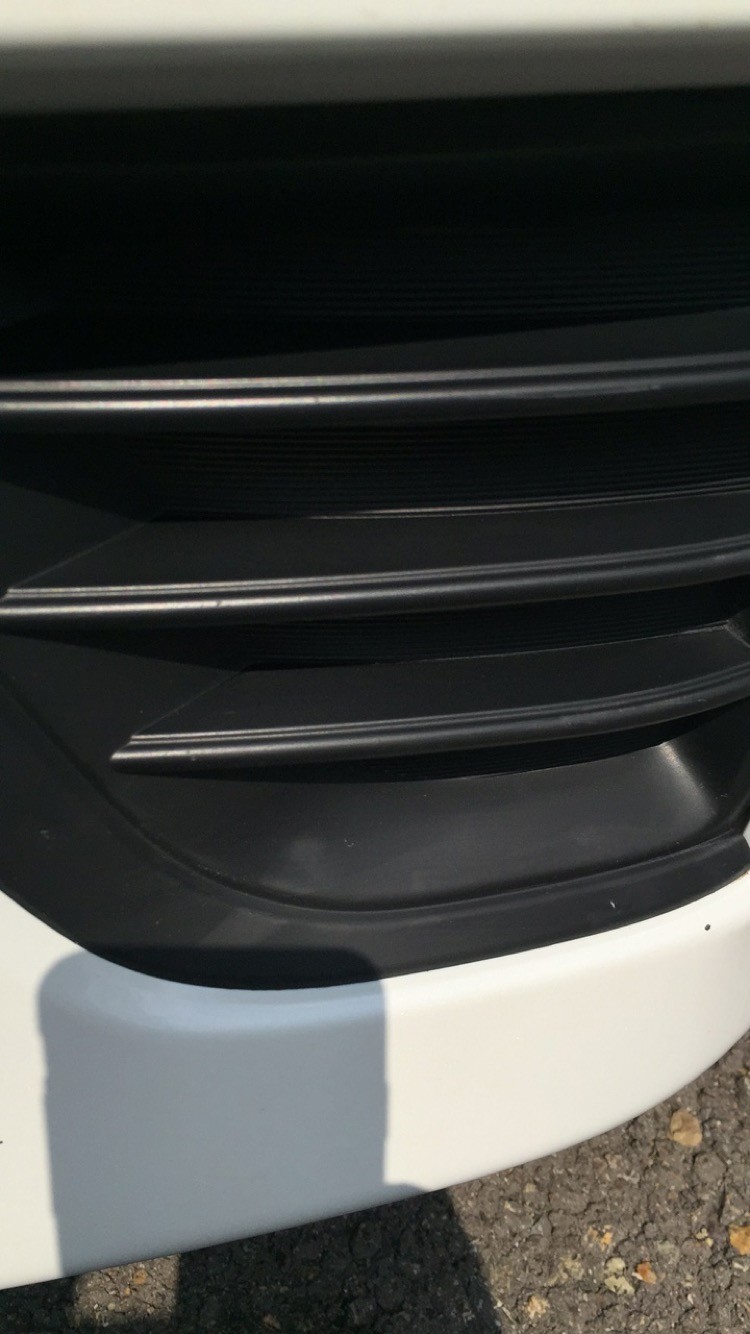

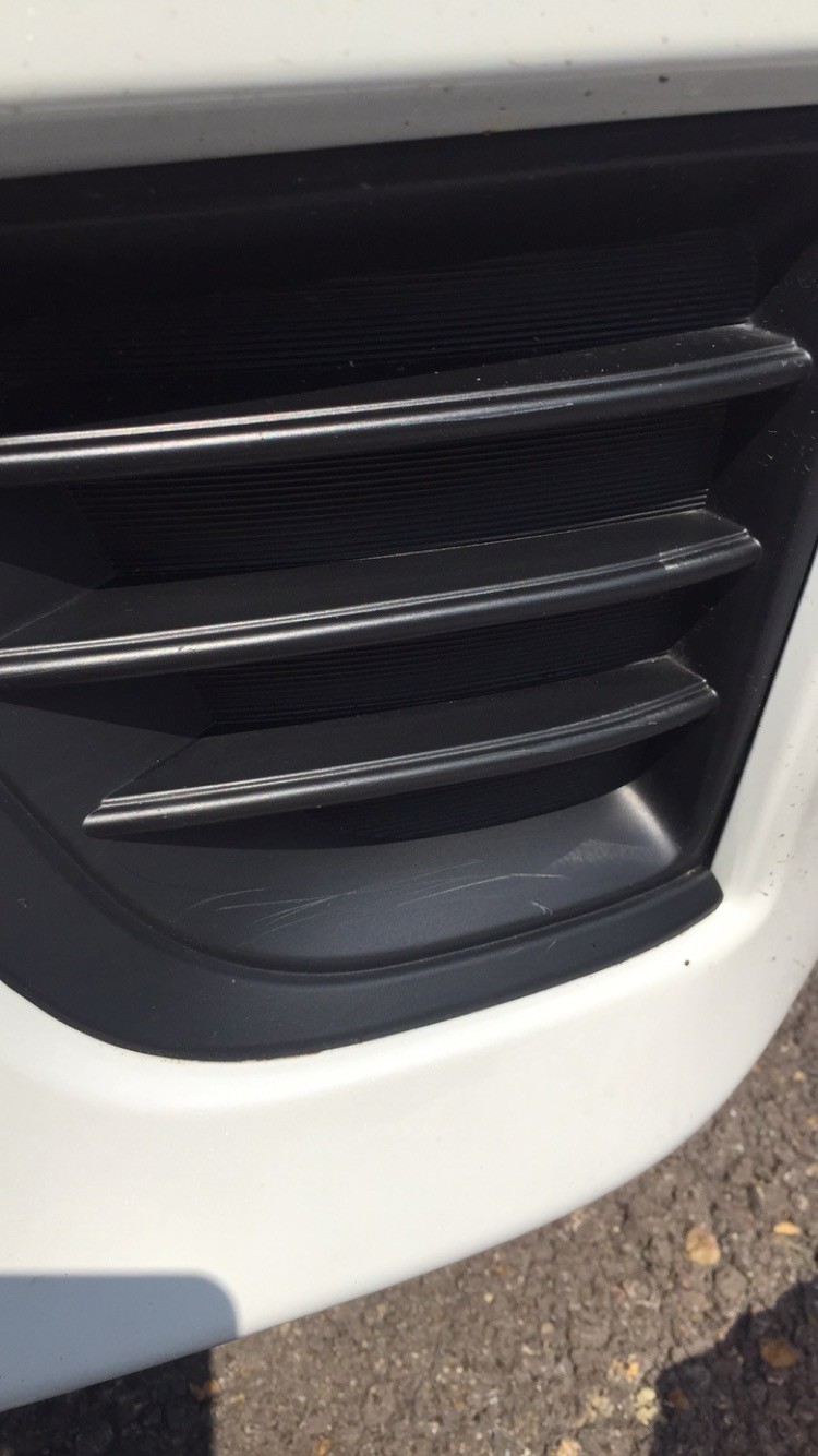

Arabayı yıkadım plastik parçaların detaylı temizliği için aldığım metal saplı(bantlamıştım) boya fırçası ile acı bir ders aldım
Elimde bulunan S3 pasta ile(bilmiyorum plastik aksamda kullanmak ne kadar doğru)
çiziğin çoğunu aldım.Öğrendim ki yapılan iş için gerekli malzeme ne ise üç-beş fazla verip onu satın almak

Geçmiş olsun kardeşim
Çok sağolun kaş yapalım derken göz çıkardık

Boşver canını sıkma. Cilaladığın hali güzel duruyor çizikler gitmiş. Allah beterinden saklasın.
