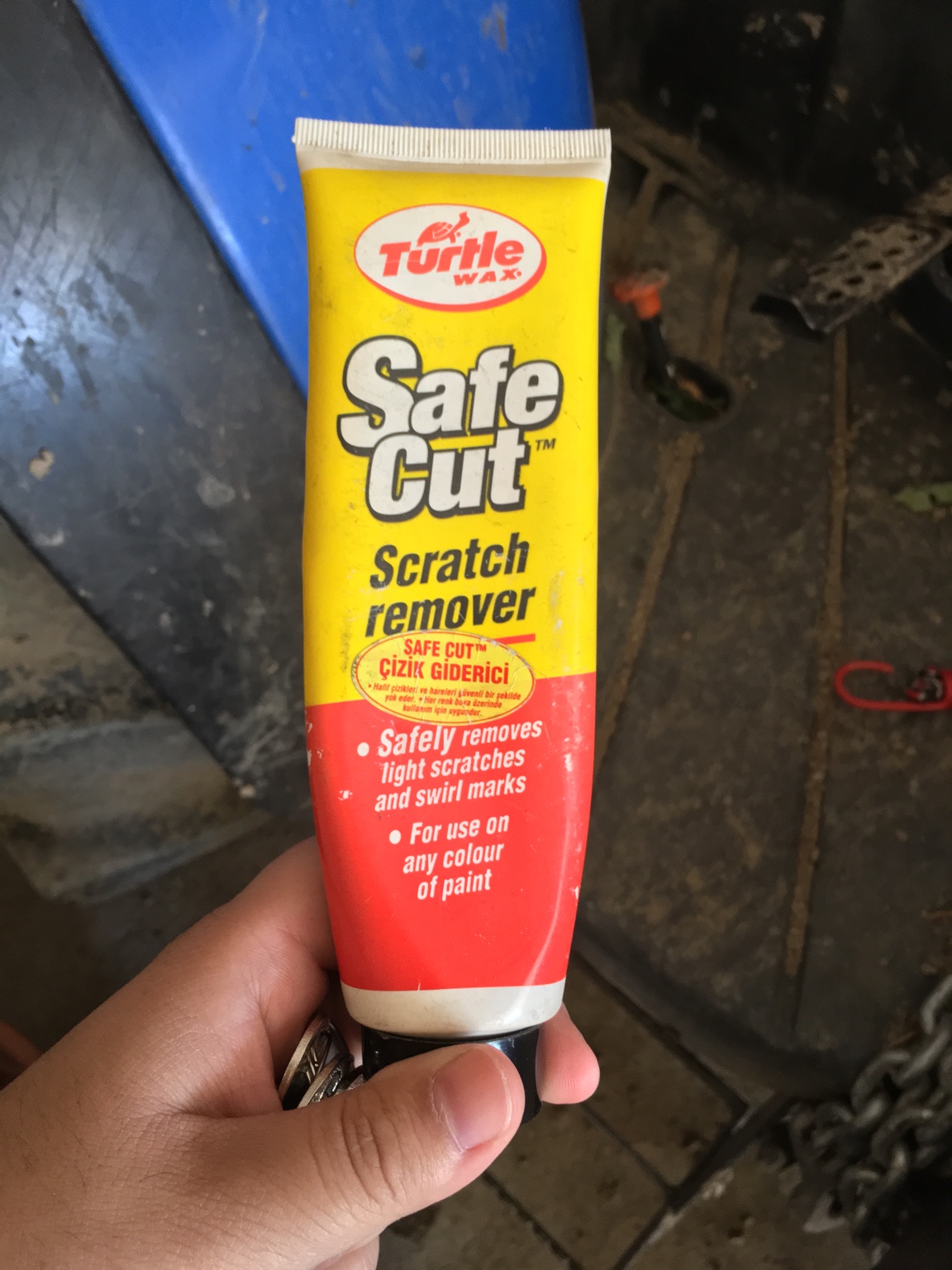

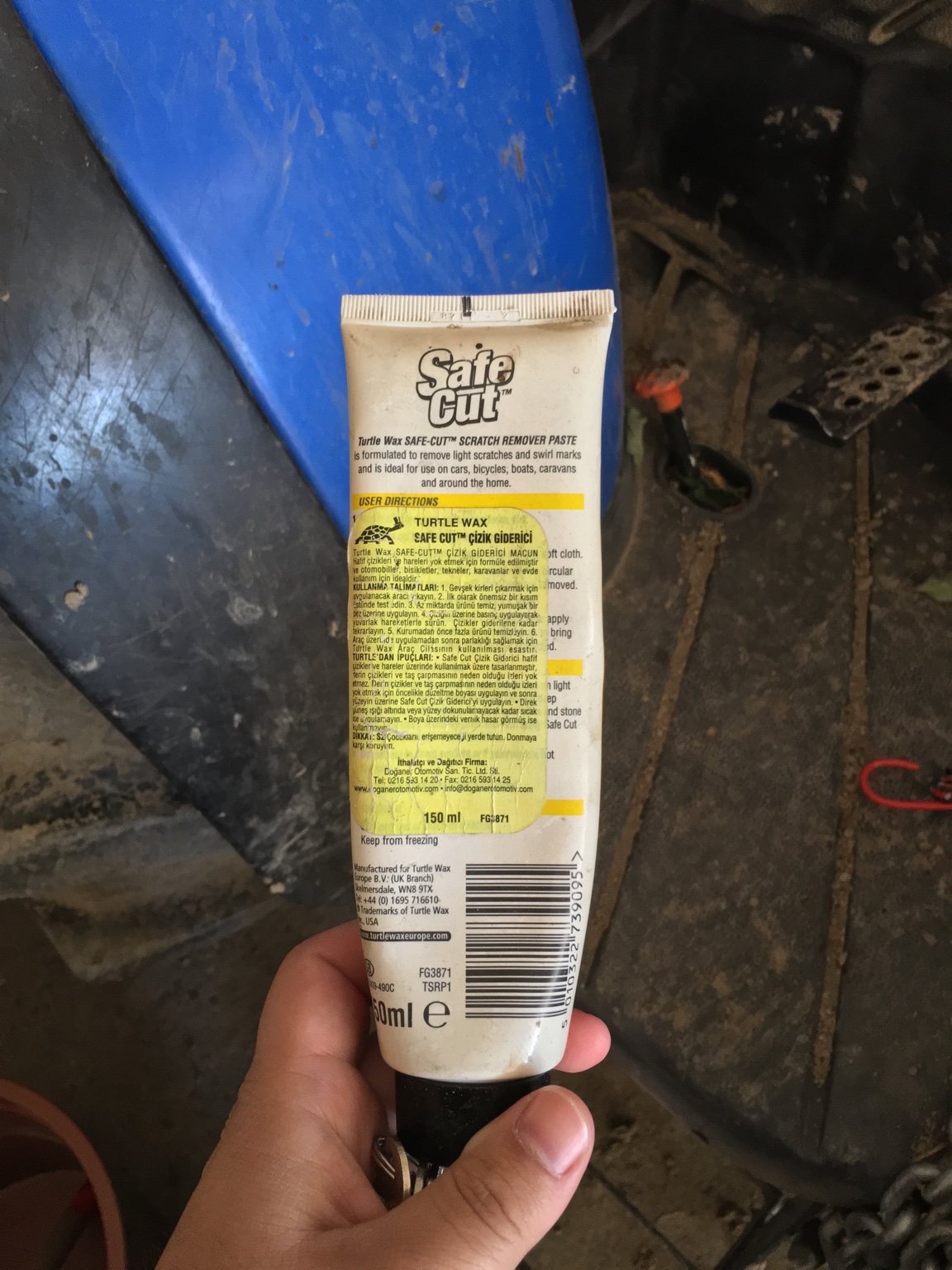

ABİ üşenmedim sizin için indim garaja kullandığım ürünün fotosunu çektim ben bu üründen memnunum bulabilirseniz el ile çok rahat çizikleri alabilirsiniz. Bahsettiğiniz ürünü el ile kullanmadığımdan hakkında birşey diyemem.
Abi google amcaya turtle wax safe cut diye sorarsan bulabilirsin. Bunun üzerine s3 uygularsan parlaklık biraz daha iyi olur.

Allah razı olsun. [emoji6] tamam buna bakayım insallah. Peki biz çizik gideririrken aslında çizik kenarındaki boyayı aşındırıyoruz değil mi?  Mantık bu mu
Aynen abi. Ondan derin çizikleri bununla kapatmaya çalışmayın sonra çiziğin etrafındaki boyayı alır astara ulaşabilirsiniz. Çok kötü bir duygudur yaşamanızı istemem :)
Bu ürün halihazırda satılıyor. Mahmut'un dediği gibi el ile kullanmak lazım. Pastayı makina ile yüksek devirde kullanırsak boya gider. Pasta boyayı aşındırarak çiziklere dolgu yapar ve aynı seviyeye getirir basit anlatımı ile.
