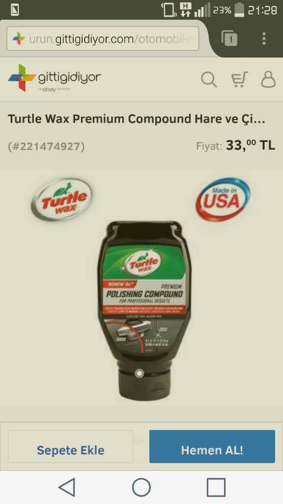

Arkadaslar tırnağa gelmeyen çizikler için turtle vax hate giderici ürün el ile uygulamada iş görür mü?  Yorumlar olumlu ama sizde de görüş almak istedim. Bekir abi de almış. Tavsiye etti ama çizik oranı herkeste farklı onun için sormayı uygun buldum
Ürün şu

@Talat Serkes (28471) arabanın sol tarafını dalgınlığıma denk gelip çalılara sürttüm haliyle çizildi çizikler tırnağa gelmiyor
Bügün bauhausdan 44tl ye Meguiars scratchx2 aldım meguiars pedi ile denedim bi işe yaramadı iade edip şu ürünü alacam http://www.detailingdukkani.com/urun/scholl-concepts-s30--nano-compound---100gr-bolunmus_1428.aspx
LİFE 1.33 COROLLA
Yorum bekliyorum hocam. Cafcaflı bir ürüne benziyor

Talat bu ürünü bugün Özdilekte buldum ve inceledim, aynı markanın kalın pasta olanı var onu almak daha mantıklı aynısını bende alacağım.

S30'un elle işe yarayacağını sanmam.S3'ü elle iki kat uygulayıp ufak bir çizikte güzel sonuç almıştım.Çizik tam gitmese de büyük oranda kayboldu.

Arkadaşlar s30 ile çizik gideremezsiniz hare gidericidir s30. El ile çizik gidermek için kalın pasta almanız lazım. Turtle waxın bende olacak resmini çeker konuda paylaşırım.
