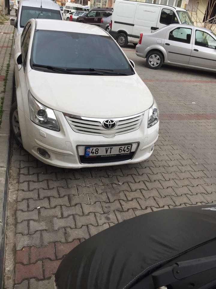

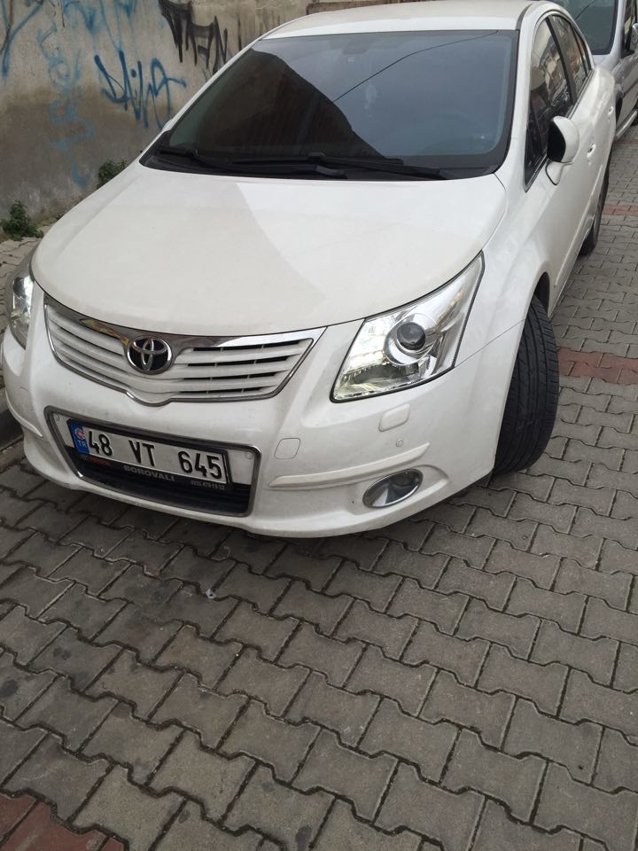

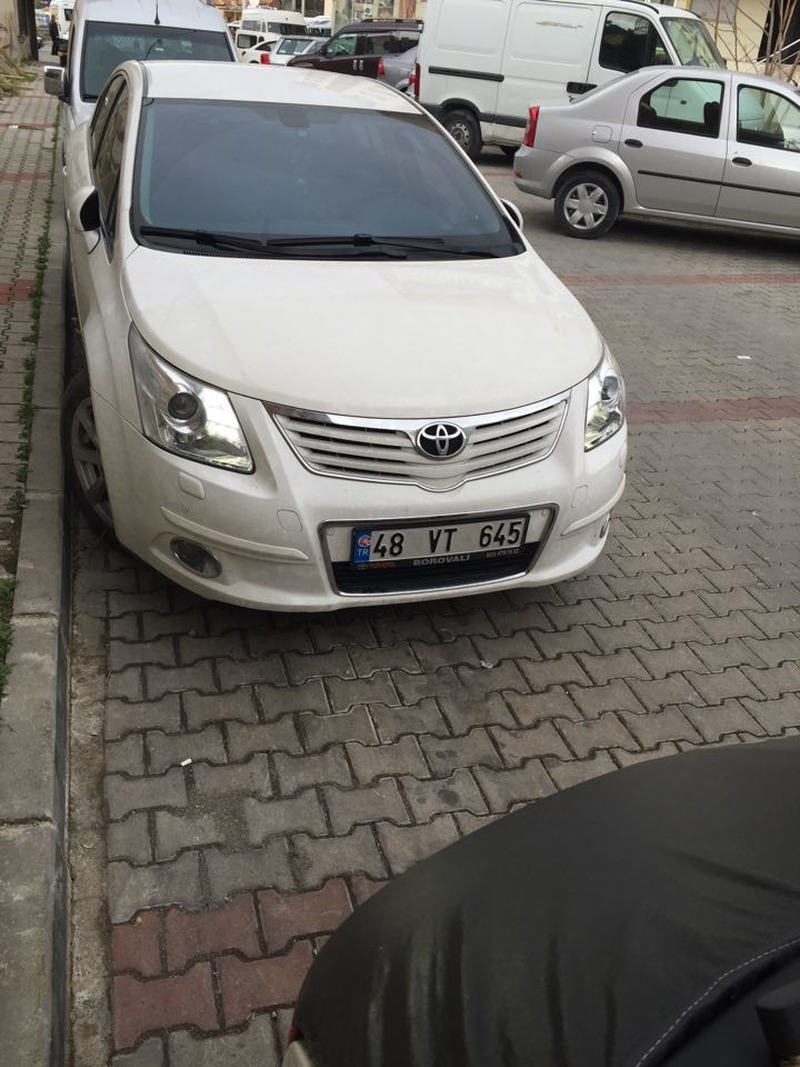

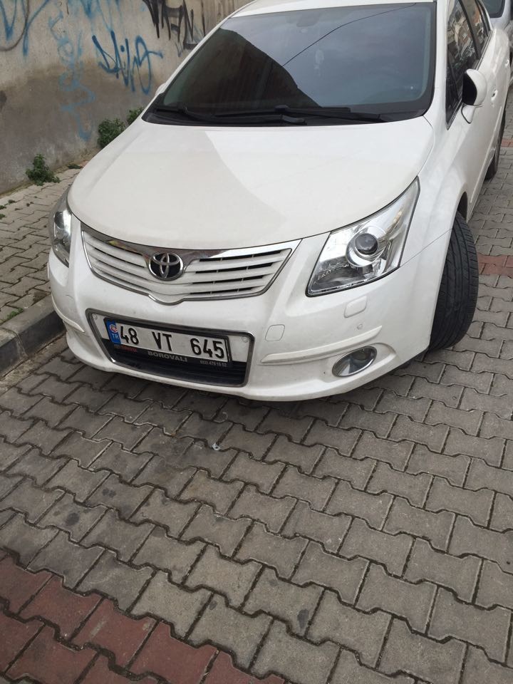

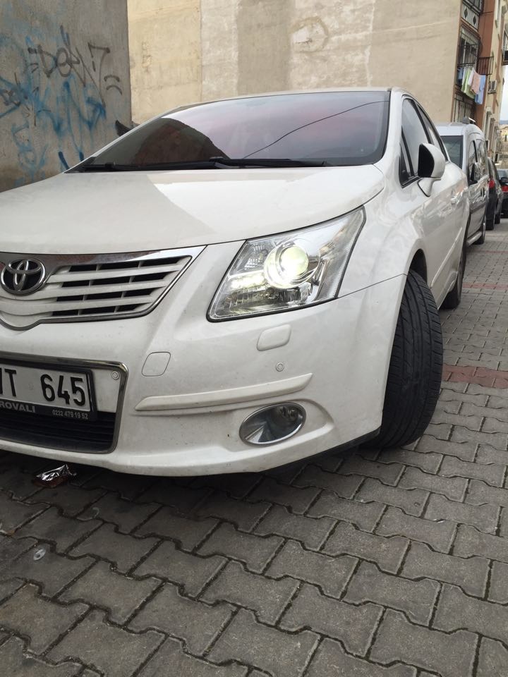

@Talat Serkes
Bu fotolar sadece sinyaldeki led ile
Bu fotolar sinyal ledi + park ledleri (Park Ledleri kuvvetli pozisyonda)
Bu fotoda farlar açık+sinyal ledi otomatik kapandı+park ledleri otomatik kısık moda geçti
