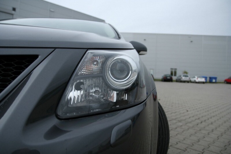

Bu iş gerçekten çok mantıklı yani Bixenon olayı.
Üstelik aracın kendi halogen uzunlarınıda sökmüyorsun yerinde duruyor.
Gündüz selektör yapacaksan bunları kullan,kısa farlar açıkken bixenon selektör çalışsın.
Sadece bir kaç tane risk var.
1-Farın içi açılıp tekrar yapıştırıldığı için bir süre sonra buğulanma ve lekelenme olabilir.Olacak yada olmayacak diye bir garanti yok.
2-Muayeneye giderken sök tak yapma olayı biraz sinir bozucu.(benim için yani)
3-Allah göstermesin önden bir kaza durumunda olması durumunda farlara birşey olursa çöpe gidecek hemde emekte boşa gidecek.Herşeyi sıfırdan yapılcak.
4-Kaskoya ekletilmiyor.Buda başka bir kötü yönü.
Bütün bunlara rağmen değermi?
Evet bence değer  :saygi:
Aracım biraz yaşlansın,ilk yapacağım işlerin başında geliyor...
Bekir Bey aracın yaşlanmasını bekleyeceğinize niyetiniz varsa benim gibi bir çift çıkma far alın,araştırırsanız ve sabrederseniz çooook uyguna bulunabilir.Hem de aracın orjinal farlarını korumuş olursunuz. Aklınızdaki soru işaretlerine gelirsek
1- Farın içi halojen ya da xenonda da kararma yapabilir ki far yüzeyi bir süre sonra korumazsanız güneşten falan buğulanacak.Bende olmuştu.Şimdi çok titizim.
2-Muayene için far kapağını açacaksınız halojen soketi kenarda duruyor zaten iptal edilmiyor,halojen ampulü takacaksınız sonra tekrar değiştireceksiniz ki işi bilen için 5 dk, bilmeyen için 15 dk.
3-Bu konuda çok haklısınız,Allah kazadan beladan korusun.
4-Kaskoyu sormadım daha sigorta şirketimize. Ama deri koltukları ve koltuk ısıtma sistemini sözlü değer beyan ederek işlettirmiştim.
Değer mi,kesinlikle değer.  :)

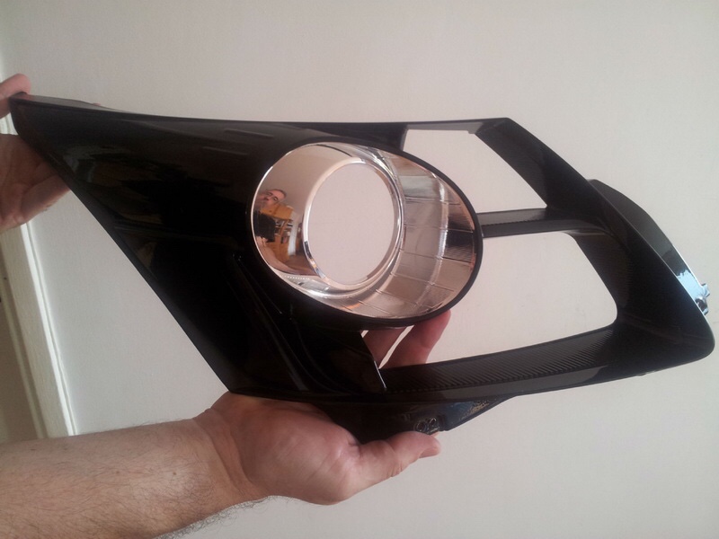

Mehmet bey. Aklıma akşam vakti sorular düştü yanıtlarsaniz sevinirim. Belki ilerde konuyu hortlatip birimiz yaparız nasip olursa :)
Farlar kapanan yerlerine baktınız mı bizim bu farlar en zor açılan far grubuymus o nedenle sokerken far ve far kasası birleşim yerlerinde derin tornavida izi vs var mıydı?
Farı tekrar ne ila yapıştırıp kapatmış bilginiz var mı?  Çünkü bazıları silikon benzeri madde ile kapatıyor o da su geciriyirmus. Far kapatmak için özel ısitarak yapışan far yapıştırıcı fitilleri kullanıyorlardi yabancı sitelerde. İnşallah sizinki şu vs almaz.
İkinci soru [emoji3] soketler nasıl oldu. Yani araçtaki soketler de kesme biçme yapıldı mı gündüz farı hariç.

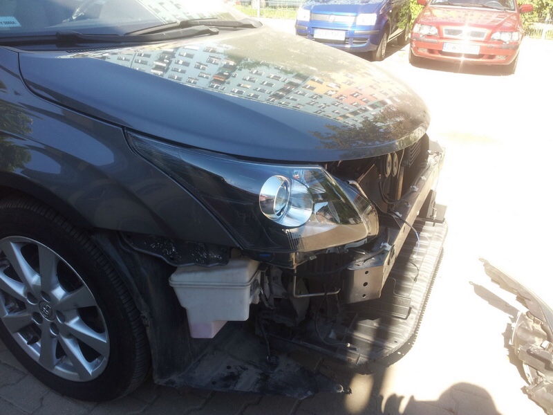

Son olarak farlar sokulurken tampon indi mi kendimiz sokebilir miyiz?
Sorum bu kadar yarışmacı arkadaşlara başarılar dilerim [emoji56]

Far açmak işi bilen için çok kolay. Ben eski aracımızda açmıştım karartmak için :)
Farı açmak için fırında ısıtıp açmaya başlanıyor devamında da ısı tabancasından (eğer gerekirse) yardım alınıyor. Tornavida yada düz bir aletle açılıyor.
Far yapıştırıcısı bulmak zor. Silikon kullanılıyor diye biliyorum ben genellikle.
Su yada buhar ile ilgili bir örnek vereyim. Seat Leonun önceki kasasında orjinal farlar açılmadan önce de sonrada buğu problemi varmış ve çözülememiş mesela.
Tamponu indirmek aslında kolay ama birazcık bilmek gerekiyor. Korkulacak bir şey değil :)
Bence Talat abi bu işi kendi yapabilir. Gece uçuşunda hella intemo mercek satıyorlar benden duymuş olmayın :)

@Talat araba soketlerinin hiçbirinde kesme biçe işlemi yapılmadı hepsi orjinal duruyor. Far soketleri hepsi orjinal, farın içindeki mercek değişti, merceğe bağlı selektör perdesine kablo+balast vs ayrı bir hat olarak yapıldı ve ayrı bir sigortası var.Far içine tesisat yapıldı ama aracın kendi tesisatında kablo bile sıyrılmadı.
Far açma işleminden dolayı farda en ufak bir iz,ezik,deformasyon yok.Su alma,buhar yapma şikayeti daha hiç duymadım.İnşallah bizde de olmaz.Zaten google da İlker Kemal Bikeç diye aratırsanız neredeyse bütün forumlarda yıllardır yazılan hakkındaki yorumları ve işlerini profesyonelliğini görürsünüz.Gönlünüz rahat olsun bu konuda. Bence kendisiyle iletişime geçin,İzmir'den Mehmet Hoca diyin ya da İzmir'den beyaz Avensis diyin,tüm detayları daha net anlatır.
Farlar sökülürken tampon indi evet, sizin elinizden gelebilir,benim de gelirmiş aslında ama bir kere görmem lazımmış.
