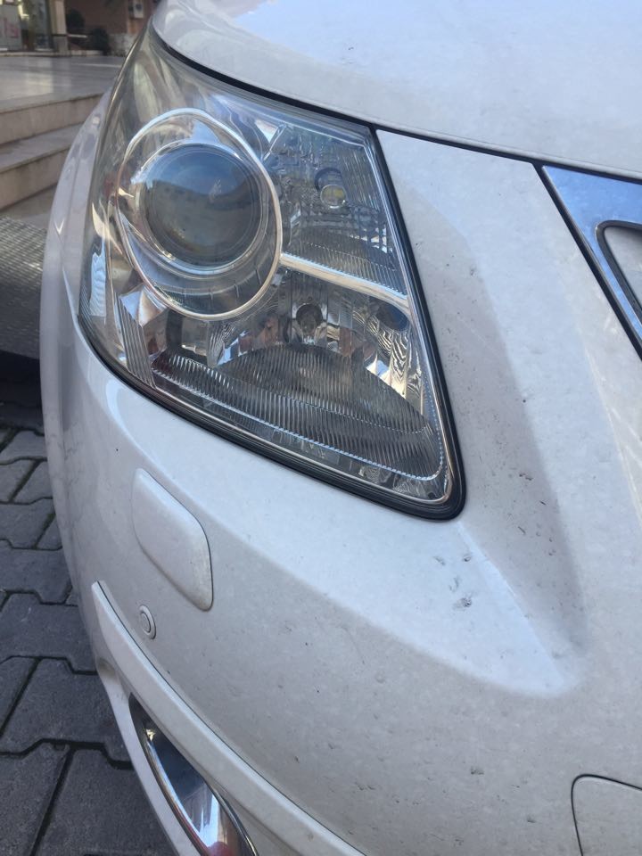

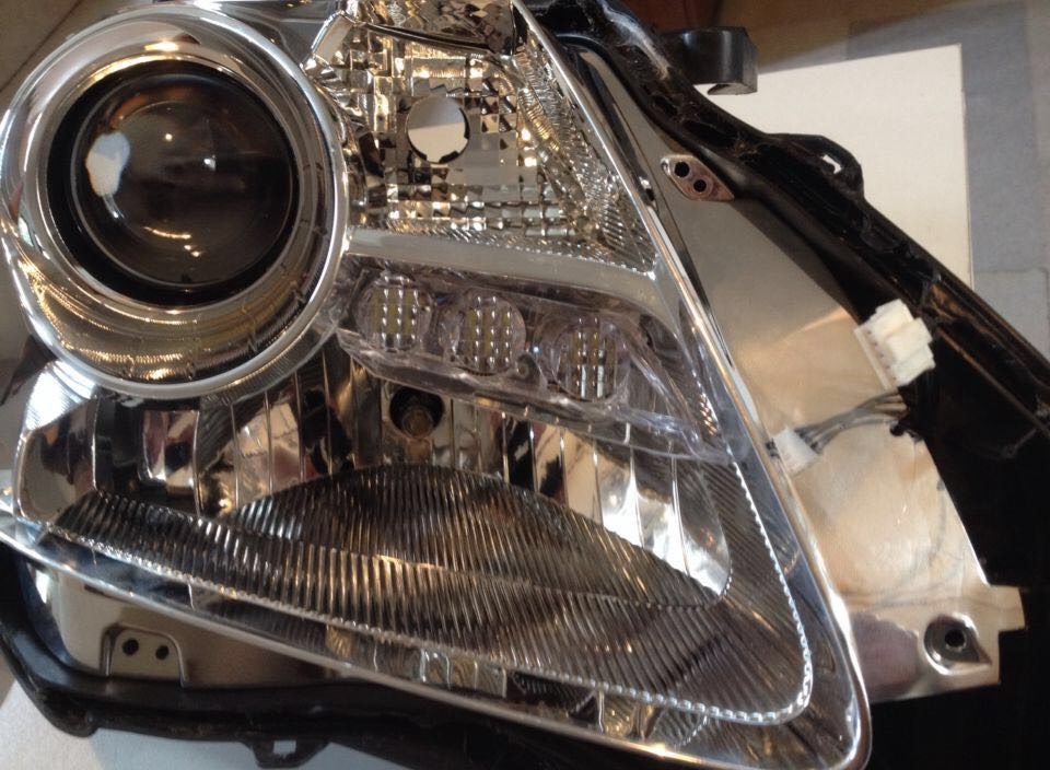

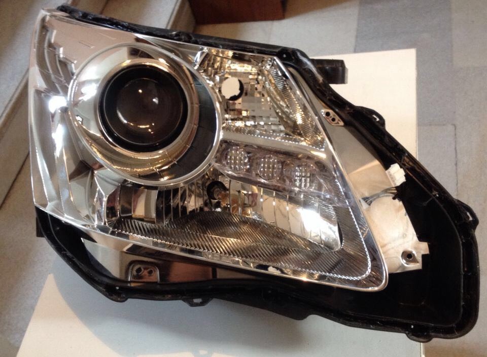

T27 Avensis'in en çok şikayet edilen yönlerinden birisi de halojen farları.Gece yolculuğu yapamaz oldum ve sonunda dayanamadım Bi-xenon'a geçme kararı aldım. "Neden Xenon ampul değil de tadilat yaptırarak bi xenon?" derseniz, onu da denedim. Tamam halojen ampule göre daha iyice oldu ama maalesef yine kör yine kör.Mercekten midir nedendir bilmem.
Derken ampul falan ne gerekirse diye araştırmaya başladım.Bütün yollar mercek değişimine çıkıyordu. Mercek değişimi yapacağız madem ,herkesin ortak fikri bi-xenon.

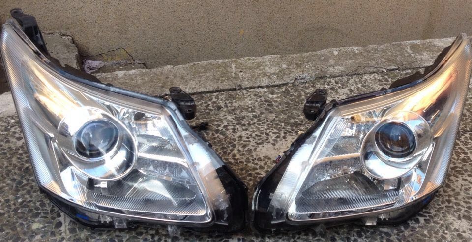

Bi xenon için araştırma yaparken bütün yollar İlker Kemal Bikeç'e çıktı. Çıkma bir T27 farı bulup kendisine kargoladım. "Vaktin var mı?" Diyince vakit senin usta diyip beklemeye başladık.
Farların ilk hali

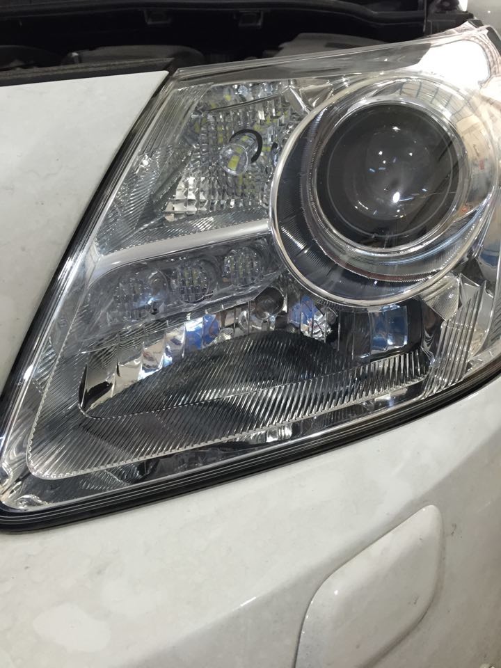

Yapım aşamasından fotolar gelmeye başladı ve içinde küçük süprizler vardı

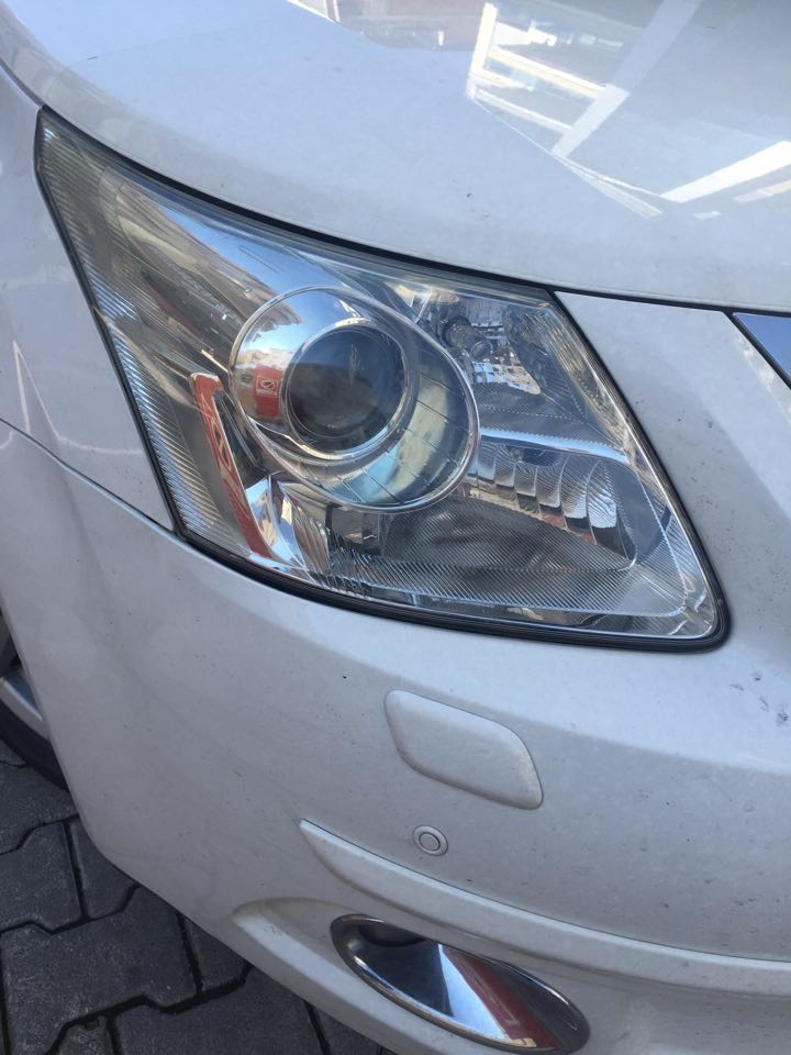

Yapım aşaması bitti, yeni nesil hella bi xenon mercek , valeo gen 6 , osram d3s 4300 ile hazır,montajı bekliyor.

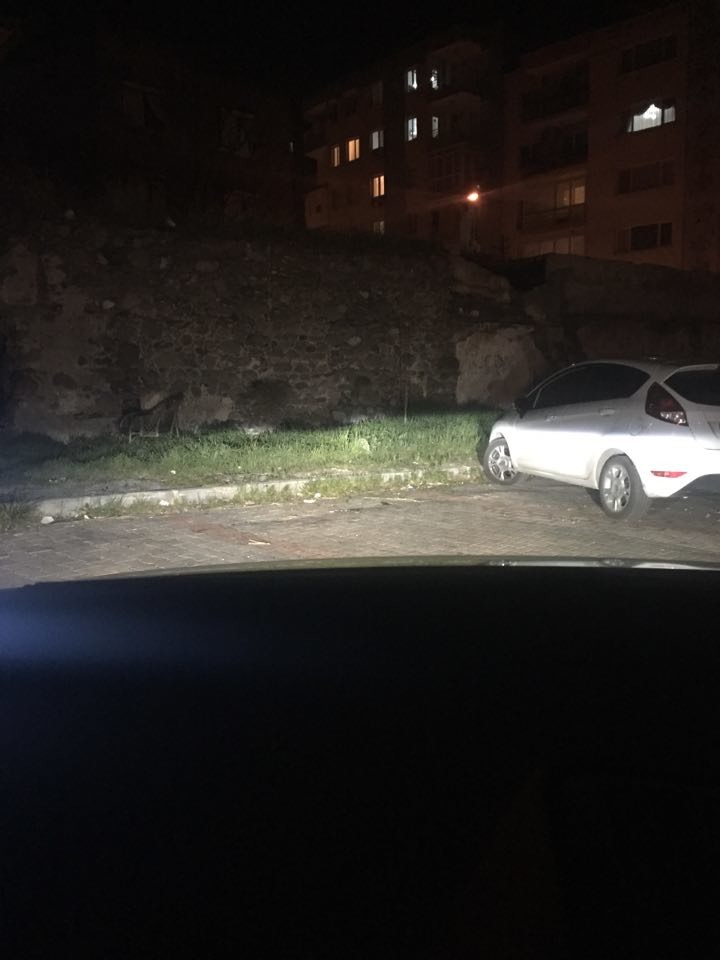

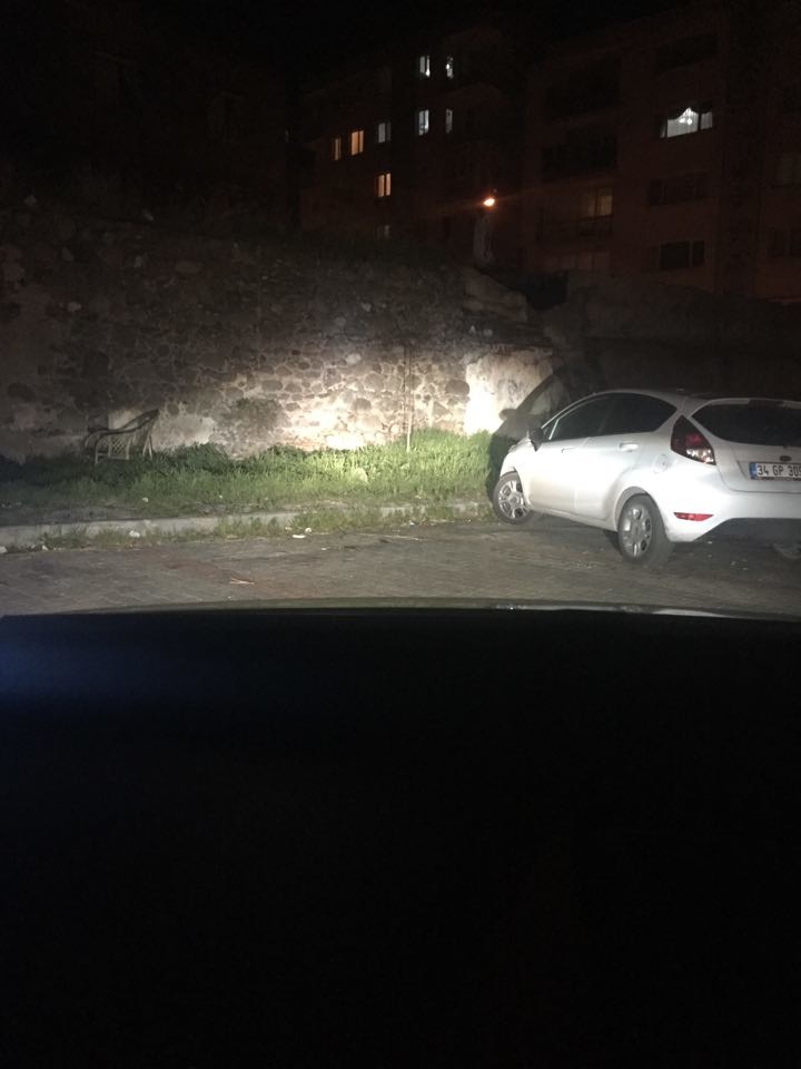

Montaj ve far ayarından sonra. bi xenonda 4300 bir harikaymış
Şuan farlarda sinyal kısmında Murat Köse abinin yaptığı röle ve tarifiyle montajını yaptığım gündüz farlı sinyal led var. Araçta farlar sönükken led beyaz yanıyor, park ya da far açılınca sönüyor.
İlker Usta'dan
Auris gündüz ledinin farkarın park kısmına uygulanması , parkları açınca parlak yanması,farları açınca sönük moda geçmesi,
Uzun farlardan sarı ampülleri çıkartmadım,amaç gösteriş değil aydınlık ve dikkat çekmek.Sistemi montajı yapan usta çok beğendi.
Burada da videolarımız var.

Amin abi çok teşekkür ederim. Ustanın ellerine sağlık.Sırasıyla cevap vereyim abi ;
.Bixenon mercekten hem kısa hem uzun hüzme verebiliyor ben aracın orjinal uzunlarını iptal etmedim o da aktif ama istersek söküp bixenon uzunları kullanılabilir.
.Uzunları yakınca kısalar sönmüyor abi ,usta da aynı soruyu sormuştu , selektörde de uzun-kısa birlikte yanıyor abi  :D
umarım yardımcı olmuştur.

Bu işlemde uzun far mesafesi ustanın merceği yerleştirme şekline bağlı . Sonuçta halojen yansıtıcı değişmedi sabit duruyor ama mercek en iyi şekliyle monte edilmiştir
Öncelikle normal sistemde, soğuk selektörde normal farlarda yanıyor
Ama ben olsam bi-xenon da far kapalı iken normal uzun hüzme,far açıkken ya ikisi yada sadece merceği ayarlatırdım.

Talat sakin  :-\ :lol: şaka bir yana teşekkür ederim kardeşim  :) Bence düşünmelisin,işten çıkıp evime giderken zifir karanlık otoban kullanıyorum,inan çok ama çooook  fark etti. Nette etkilerini anlattıkları kadar varmış gerçekten.
Maliyeti 1500 TL oldu. Çıkma farlar orjinal 2011 Avensis farı. Muayeneye giderken sarı ampul takacağım garanti olması için , orjinalindeki halojen far soketi içinde hala aktif ve boşta duruyor, bixenon tesisatı sigortasından ya da ana besleme kablosundan iptal edip halojeni takacağım,muayeneden sonra halojeni çıkartıp xenon u takıp sigortasından aktif yapacağım.Bazıları 4300'de geçiyor diyor ama garantiye alalım.
Uzun da kısa da merceğin içinden yapılıyor.Bixenon perdesiye ilgili bir durum ama ben aracın üzerindeki uzunları iptal etmedim,mercekten çıkan uzunların yanında orjinal uzunları da yanıyor ek olarak. orjinalindeki uzun ampulü söksem mercekten kısa - uzun yapmaya devam edecek ama oranın boş durmasını istemedim.  :)

Kaan farlar kapalıyken sinyal bölgesindeki güçlü ledler devrede zaten. Ha yetmedi dersem parkları yakar (sinyaldeki beyaz ledler sönüyor) diğer ledleri yakarım ki onlar daha fazla aydınlatma yapıyor , farları açınca park ledleri kısılıyor ama etkisi hala deva ediyor.
Soğuk selektörde DS1 ile D3S aynı (tek farkı civalısı ve civasızı) özellikte olduğu için Hella mercek ve Gen6 ile tepki çok hızlı.
Dün akşam otobanda orta şeritte gitmeme rağmen arkamdan selektör atarak gelip beni en sağa çekilmeye zorlayan (Sol şerit bomboş) Volvo'nun arkasından şimşek yağmuru yapınca adamın kafasını kaldırıp aynadan bana baktığını gördüm.   Türk filmlerindeki sahneler gibi "Görebiliyorum" repliğiyle o sahneyi yaşadım. Ya bu kadar bezdirmiş beni bu far olayı.
Farları yapan ustanın önemli bir tesbiti ve aynen söyledikleri:
** "Normalde  uzun farlar (diğer arabalarda) halojenin bittiği çizginin üstünden başlayıp ileriyi aydınlatır ama T27 Avensiste halojen çizgisiyle üst üste biniyor,farlarda problem mi var diyerek başka Avensis farıyla denedim ve aynı sorun o farda da olunca mühendisin bir bildiği vardır dedim. Mercek yapısı da aydınlatma için çok uygun değil."
