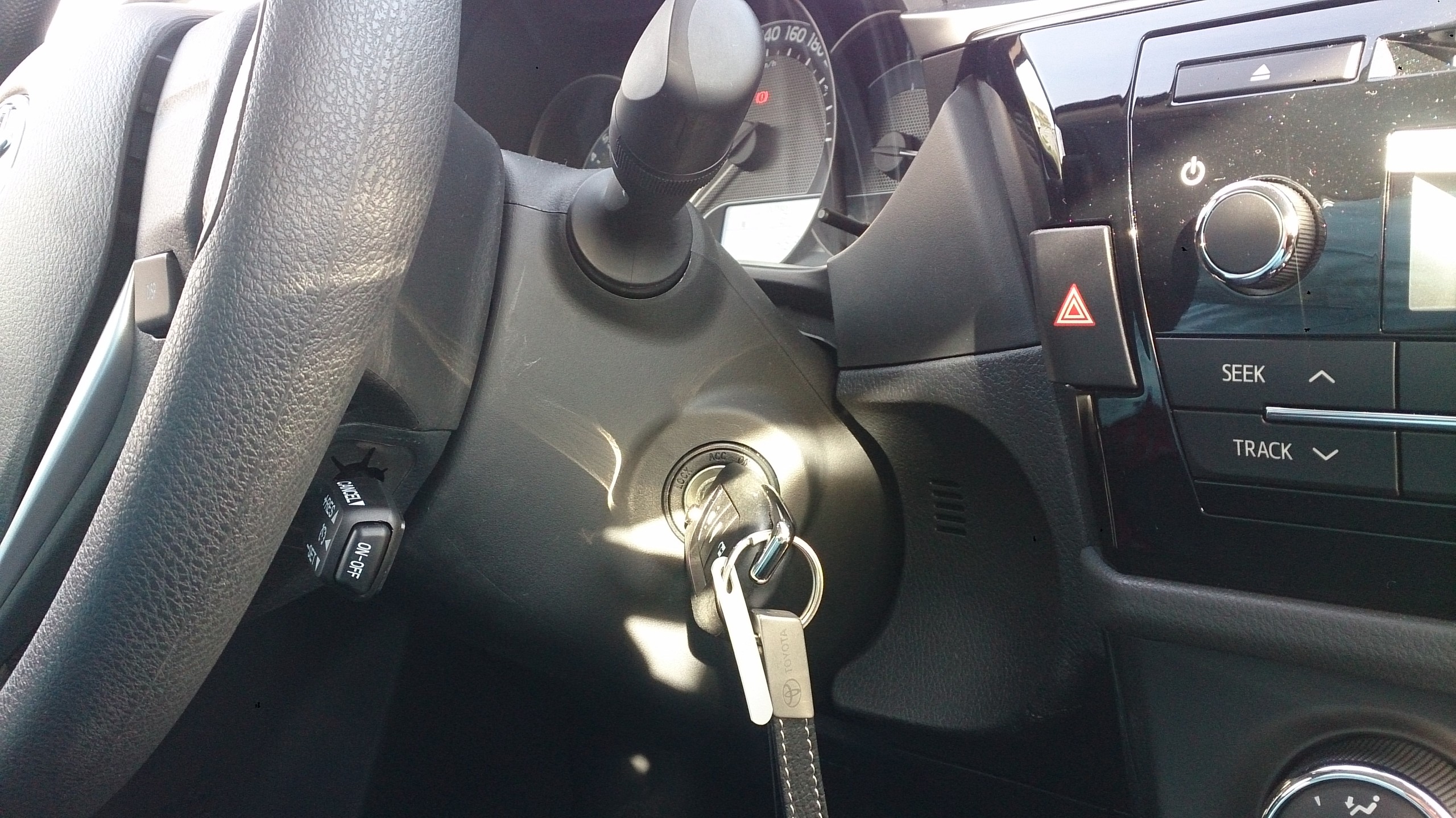

Arkadaşlar CC tamam..
Bizim burdaki bosch servise gittim, dedim böyle böyle, usta dediki ona yazılım yüklenmesi lazım bizde yok. Dedim bu karadenizli tartışmayla laf anlatılmaz, abi biliyorum yazılımı Trabzonda yükleticem sen sadece kolu tak dedim, ikna oldu  :D
Kolu taktık ve hiç sorunsuz sıkıntısız saat gibi çalışıyor.. İlgili başlıkta yol gösteren tüm arkadaşlarıma çok teşekkür ederim..
Bu arada usta 30 lira aldı  :), dediğim gibi 70 liraya bitti..
https://www.youtube.com/watch?v=vLyRH5eSpps&feature=youtu.be
Videoda olduğu gibi, 3 deliğe bastırıyoruz ve Hava yastığı yerinden çıkıyor;
2 yerden yastık direksiyona bağlı, biri görünen turuncu aparatla bağlı, diğeri yeşil kablo ile, bunları basitçe çıkarıyoruz ve kolun soketini resimde karanlıkta kaldığı için görünmeyen, yeşil kablonun üstteki çıkış noktasının sağındaki sokete takıyoruz. Kol ile gelen 2 vida ile vidalıyoruz.
Daha önce 7,5 liraya aldığım bu aparatı kolun çıkış yerine takıyorsunuz, orjinal parça sizde kalıyor. İsterseniz videodaki gibi orjinal parçayıda delebilirsiniz.. Bu arada 77,5 lira olmuş  :D
Ve sonuç;
NE İMZALAR GÖRDÜM ZATEN YOKTULAR :P
