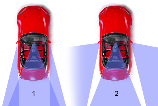

En uyuz olduğum olay, aynaların kör noktası var :S.. benmi acaba yanlış ayarladım dedim ama hayır. Bildiğiniz aynalarda kör nokta var. Saçmalık  :wacko:

1deki gibi değil de, 2deki gibi ayarlarsanız ve alışırsanız en ufak sorununuz kalmaz. Baktığınızda arka kapı kollarını görmeyecek şekilde ayarlayın. Faydasını görürsünüz.
