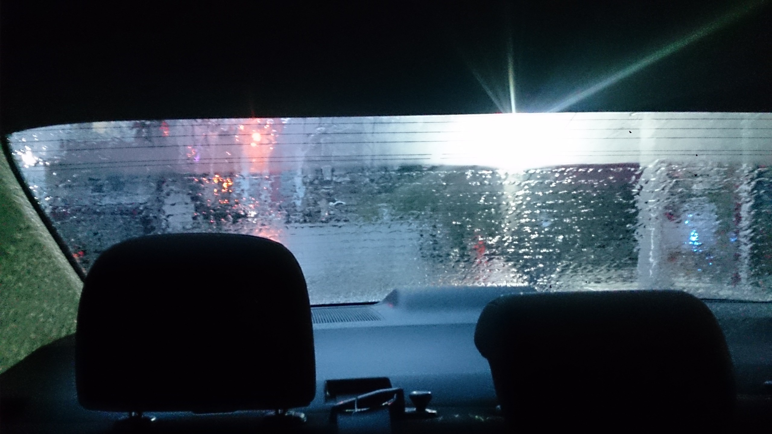

Arka cam rezistansında sıkıntı var gibi, üst taraf buğuyu çözmüyor..

Gibisi fazla sanırsam. Arka cama donradan cam filmi yaptırdınız mı inşallah garantiye girer camın değişmesi gerekebilir.

yok, araç tamamen stok hiçbir şey yaptırmadım..

aracınız hayırlı olsun. üst taraftaki çizgiler anten diye biliyorum. buz çözücü değil sanki. üstten üç sıra olması lazım.

Buğunun olduğu yer radyo anteni sıkıntı yok yani  :)

  Başka bir forum sitesinde bugün okudum. 1.6 motor corolla advance satın alan bir arkadaşın yukarıdan ilk 3 rezistansın çalışmadığı sorununu söylemiş..
Başka bir şahsın verdiği cevabı aynen aktarıyorum:
"Yukarıdan ilk üç rezistans değil araba anteni"
Ama yinede araştırmak lazım.

öyleymiş arkadaşlar,
servisle konuştum, antene bağlı onlar rezistans değil, buğuyu çözmez dediler.
Hatta bizim toprak, yav olar antene bağluduu buuyu çözmezkiii dedi  :D
