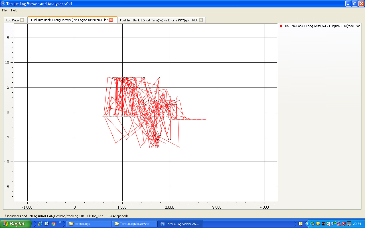

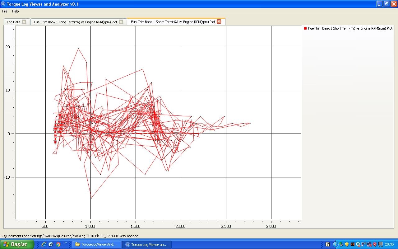

@Kaan Kara (29002) da bizim log kayıtlarını atacaktı ama  :islik: :islik:
R1 35
  24 6
Ynt: Torque Programının Kullanımı
« Yanıtla #955 : Ekim 13, 2016, 02:13:56 »
geldi şimdi geldi sıcak sıcak  :)

Kaan bu araba lpg limi?  :wacko: :wacko:
« Yanıtla #959 : Ekim 13, 2016, 12:00:23 »
Kaan araç lpg.li ise ayarları iyi değil fakir karışımda seyretmiş hep. :huh:
