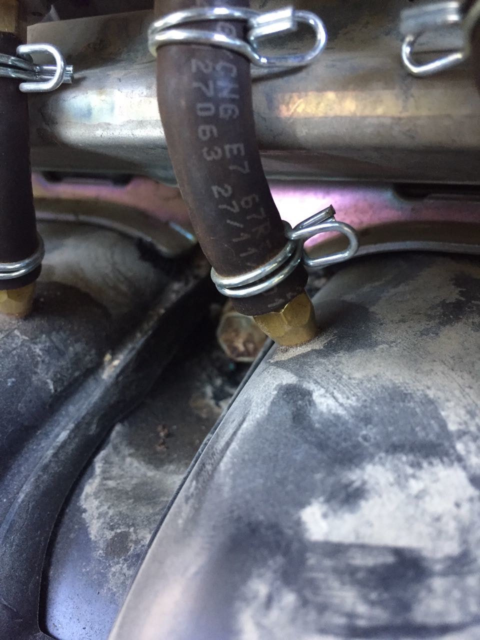

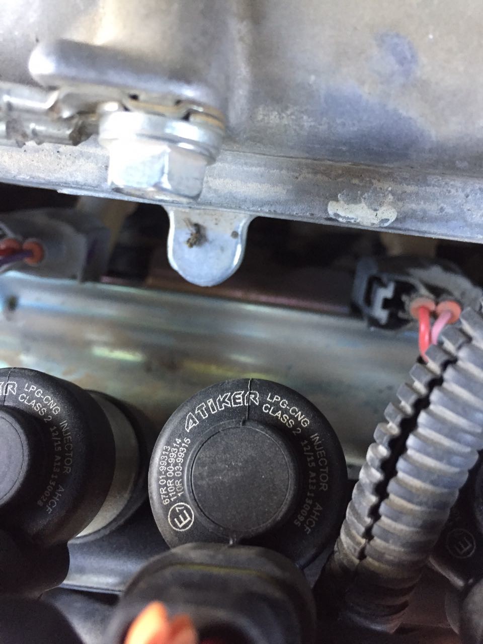

@Murat Köse (28015) abi nozul ölçülerini veya seri numaralarını görebilmek için epey uğraştım ama bişey anladım ordaki yazanlardan bu yüzden 2 tane fotoğraf çektim bu fotolardan nozul ölçüsü anlamak mümkün mü?
Birde benim araca takılması gereken nozul ölçüsünü nedir acaba?
