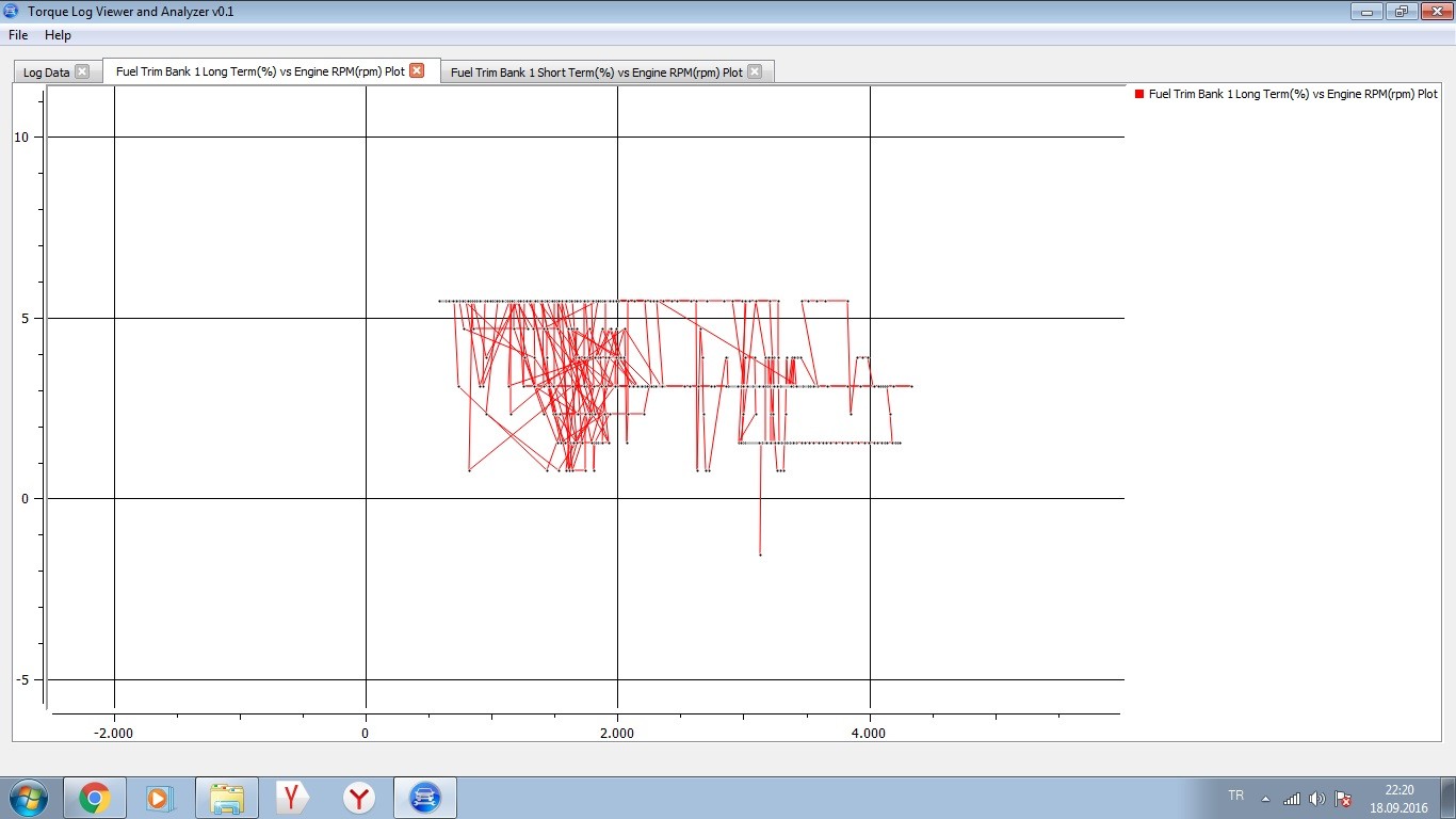

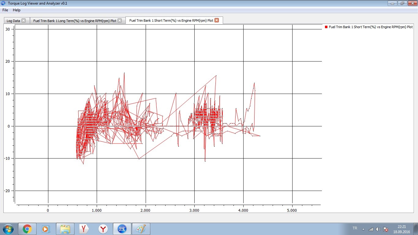

Arkadaşlar Merhaba;
Bir süredir @Murat Köse (28015) abi ile benim aracın ltft ve stft değerleriyle uğraşıyoruz öncelikle burdan tekrar murat abiye teşekkürü bir borç bilirim saolsun ne zaman yardım istesem kırmadı  :alkis:
Murat abiden öğrendiğim şekilde bayram tatilinde uzun yolda kendi yaptığım ayar sonrasında aldığım log kaydını sizinle de paylaşmak istedim sanırım ilk denemeye göre fena olmadı yorumlarınızı bekliyorum.

« Yanıtla #903 : Eylül 18, 2016, 22:58:38 »
bayram dönüşü bagaj ağzına kadar dolu log kayıtları.
referans olması açısından paylaşıyorum

Arkadaşlar Merhaba;
