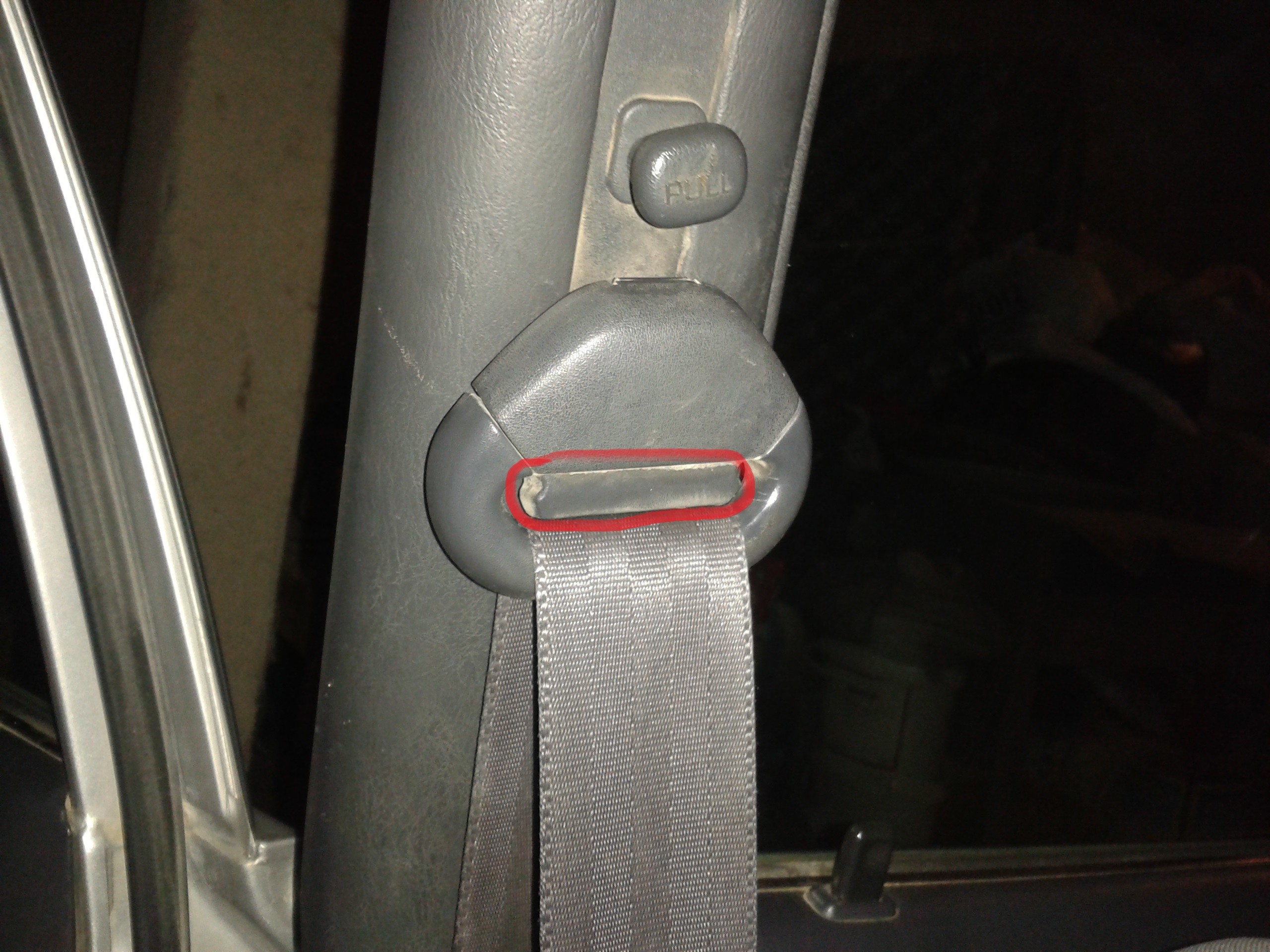

Merhaba arkadaşlar,
Ae101 familyasının tamamı böylemi bilmiyorum, 98 model aracımda emniyet kemerini tokadan çıkardığımda yerine toplaması çok zor  oluyor. Hatta elimle ittire ittire toplatıyorum. Kemer makarasında sıkıntı yok, çünkü aracın yan taraftaki sütunundaki kemeri geçiren parçadan sonra  kalan kısım oldukça hızlı çekiyor kemeri alttaki makara. Problem o yan sütundaki parçaya sürtünerek geçiyor ya  kemer, ne oluyorsa orada oluyor.  Maket bıçağıyla  falan kemerin geçtiği bölümü genişleteyim dedim, ne mümkün çok sert bir madde.
Var mı bunun bir çözümü ?

Eğer doğru anlamadıysam maket bıçağı ile genişletmeye çalıştığınız kısım metal Osman bey.
Öncelikle emniyet kemeriniz sarılı konumdayken, emniyet kemerinin sarıldıığı alttaki makaraya dışarıdan "Silikon Sprey" sıkarken (kemere de sürülecektir problem olmaz) aynı zamanda emniyet kemerinizi çektir-sardır şeklinde hareket ettirin.
Bu işlemden sonra kemerin rahat sarılmaya başladığını görürseniz kemeri sonuna kadar çekin ve aynı dipteki kısma 3-5 saniye "Sıvı Gres" sıkın.

Bendede aynı sorun var. B sütundaki plastiği söktüm kemerin makarayı temizledim elimle çekip bırakınca rahat topluyor. Yağladım fakat plastiği takınca gene toplamıyor.

Plastiklere ve kemere de silikon sprey uygulayın.

Hadi canım, yahu sanki plastik gibi duruyordu ? :D    Makarada sorun yok Ufuk bey, orası gayet hızlı ve sert çekiyor.  Problem B sütunundaki parça da. Kemerin bir yerlerini kesip biçmeden o parçayı sökebilsem arasını sipralle falan taşlayacağım biraz.

Osman hocam ön ve arka eşik plastikleri sökülünce orta sütun iki taraftan biraz esnetildimi rahat çıkıyor.

Bir yerde görmüştüm, adamlar o kısma kemerin rahat kayması için folyo gibi birşey sokup kaplıyorlardı. Kemer onun üstünden rahatça kayıyormuş.

Yani siz problemin yükseklik ayar tokasında  değil de sütuna dikine kaplı plastikte mi olduğunu düşünüyorsunuz ?
Murat Bey, sizin  dediğinizi de deneyeceğim.

Hocam kemerler zamanla toz toz pislik tutuyor.Ufuk un dedigi.teknik temizliyor.Serviste de aynisini yapıyorlar. Boşuna söküp takmayin.Nemli.bez ile silin,Sonra silikon sprey ile temizleyip sardirin

sprey silikonla kemerin kayışını iyice arkalı önlü silikonlayın başka hiçbir şey yapmayın, Ufuk kardeşimin dediği gibi kemeri üç beş kere tamamen aç kapat yapın işlem tamam olur. ben çok uğraşmıştım ama bu yaz bu yöntemi uyguladım sorun halloldu.

Osman hocam bir yöntem daha, 240 numara zımpara kağıdı ile zımparalamışlar.

Sorun  yuvarlak içindeki bölümde. Düz olarak kemeri  çekerseniz  yavaş da olsa  topluyor. Ama sürücü yada yolcu  binip kemeri öne çekince resme göre sağa doğru  dönüyor ya hani, hareketli parça zaten,  kemer  hafif  çapraz  oluyor, o zaman kemer ile oradaki parça arasındaki sürtünme artıyor ve toplama zorlaşıyor. Zaten oradaki parça ile kemerin arası 1mm kadarcık.  Bahsettiğiniz silikon spreyi  bulunduğum yerde  bulmam  zor, ancak internetten  falan almam  lazım.
Ayrıca Murat bey'in dediği  gibi folyo  kaplama olmayacak  ara  zaten oldukça  dar. Ama zımpara işi olabilir  bak. O mesafe 1-2 mm daha  geniş olsa hiç bir sorun olmayacak.

Zımaparayı kemer boyutunda eninde kesip kemerle birlikte ileri geri çeke çeke baya bir zımparalanır o zaman orası :tamam: O dediğim folyoların linkini bulamadım ya, hani telefon yada dijital bir ürün ekran üstüne tapıştırırlar ya onun gibi bişi kemer boyutunda oda, sadece alt değen kısma koymuşlardı. Zaten olacak olsa koli bandı bile yapılabilir, üstü kaygan olsun diye.

:D aynı sorun bende de var, ama bence makara çok daha güçlü çekmesi gerekiyor. Yoksa eskiden o delikten geçiyordu sorunda yoktu öyle değil mi abi arabanın sıfır olduğu zamanlar :).
Bende makaraya sprey sıkacağım bakalım ne olacak.
Bir de kayışı çıkartıp ütüleyenler varmış faydası oluyormuş :).

emniyet kemerleri zamanla örgülerin arasına toz dolduğu için sertleşiyor, sertleşincede kolay katlanabilmesi esnemesi gereken tekstil malzeme sıkışıyor, ben her yolu denedim, makarasını dağıttım yayını sertleştirdim, şampuanla kayışları yıkadım fakat hiç netice alamadım, ne zamanki sprey silikonla güzelce ıslatıp sildim o zaman yumuşadı ve altı aydır saat gibi çalışıyor. yok zımpara yok yarık genişletme gibi işlemler yaparsanız kemerleri çöpe atarsınız.
