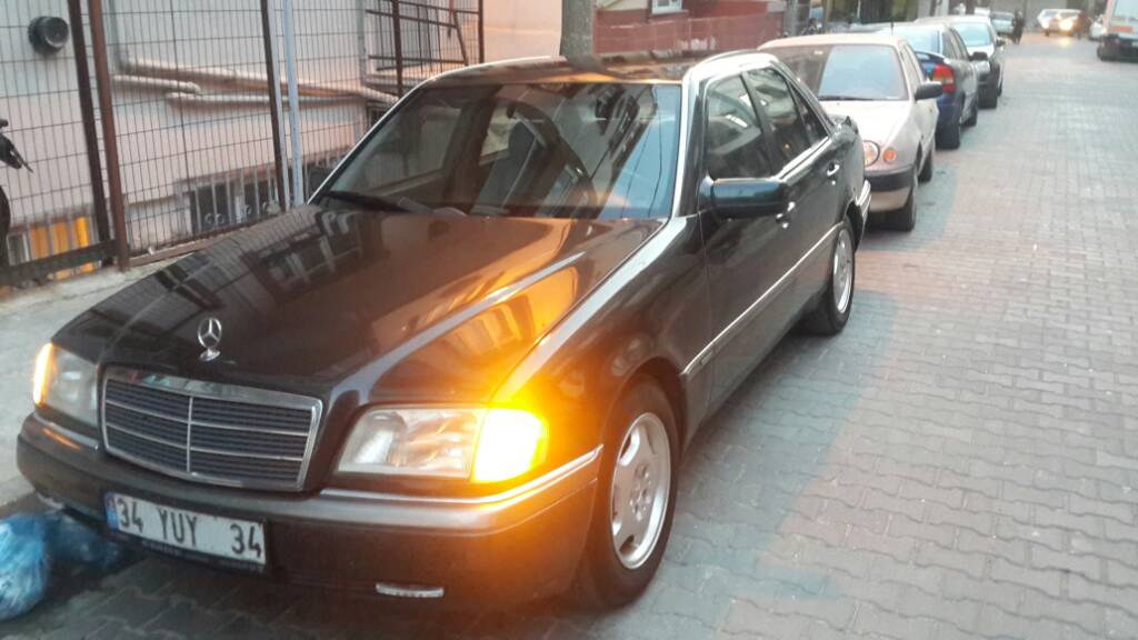

Cilayı attık.
Lpg için ustam enjektörleri değiştirmek gerektiğini söyledi. Kme markasının ilk çıkardığı kit var araçta. Yeni tip matrix enjektörler takılacak. Hortumlar yenilenecek ve filtreler değişecek. Biraz daha masraf çıktı anlayacağınız :(

Olsun yaptığına değecek bir araç :)
  • Kilometre: 210000
  • 12 kere teşekkür edildi
Ynt: C180 tekleme problemi (Çözüldü)
« Yanıtla #17 : Ağustos 01, 2015, 14:29:31 »
Başka sorun çıkarmayacağını bilsem hiç gözümü kırpmam ama habire başka sorun çıkarıyo. Satarım büyük ihtimalle. :)
