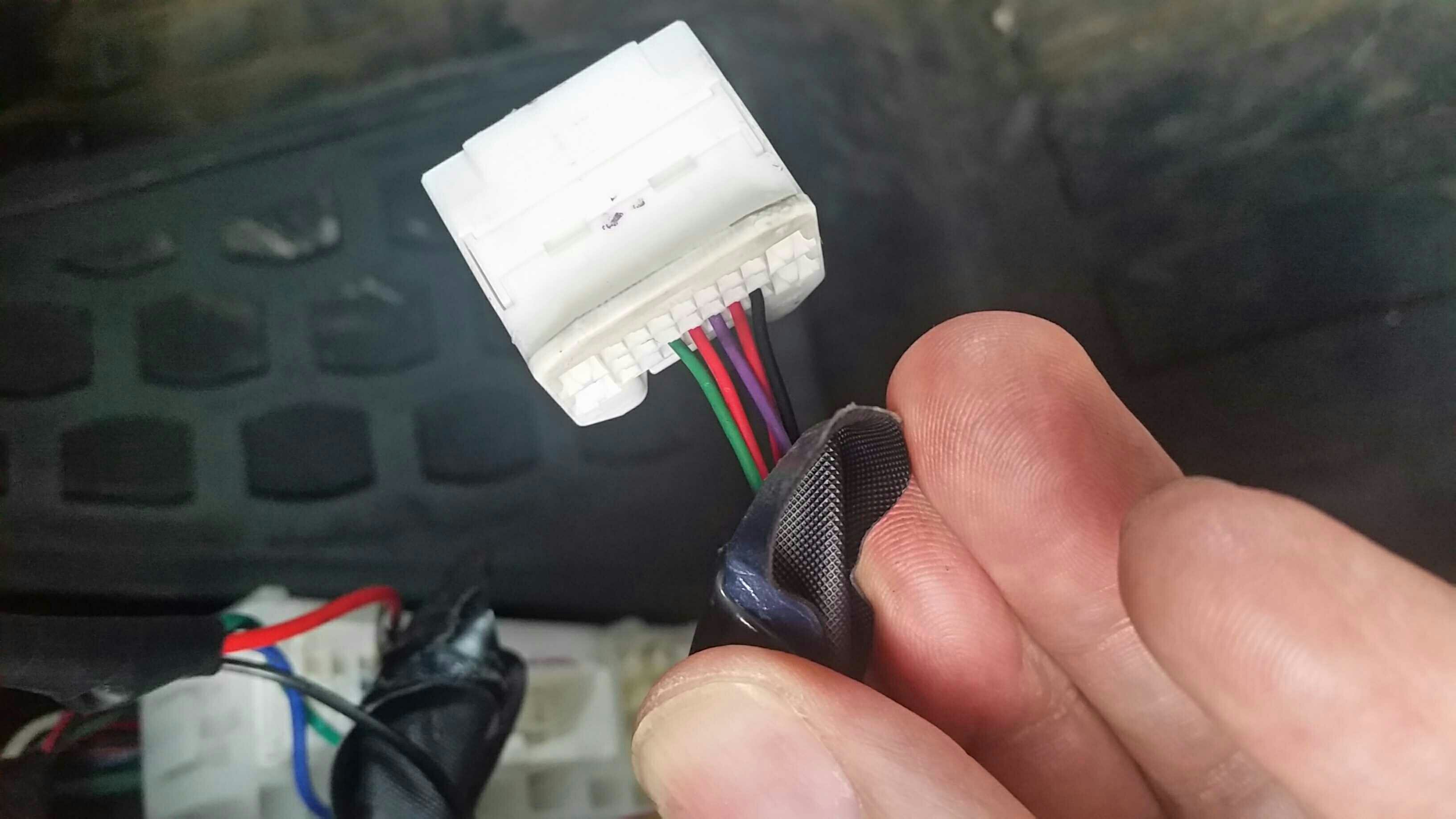

Üstten kaçınci soket talat
SM-G900FQ cihazımdan Tapatalk kullanılarak gönderildi
Onu hatırlamıyorum abi 2 ya da 3 olabilir
Bu olabilirmi üstten ikinci
Olmayabilir abi emin değilim bizde böyle değil
Sizde sadece mor ve kırmızı kablomu var sokette.Etrafinı çok işaretlerken çok cizmişsin belli olmuyor
Evet abi 2 kablo vardı sokette
Cavit abi emin değilsen elleme abi, mor kablo bir sürü var oralarda. Yanlış kablo olmasın   :DUR:
Tezgahı topladım zaten. Soketleri tek tek söküp baktım bulamadım yada göremedim.Yarın gündüz gözü ile bir daha bakarım.
Tezgahı topladım zaten. Soketleri tek tek söküp baktım bulamadım yada göremedim.Yarın gündüz gözü ile bir daha bakarım.Bizde iki kablolu soket yok.
  • 58 kere teşekkür etti
  • 74 kere teşekkür edildi
ibretle izliyorum sizi valla :) resimleride kaydediyorum ama benim yapacağım iş değil :) ayna altlarına yaptırdığım ışığında biri söndü moralim sıfır resmen
Sizin sistem değişik gibi abi, ben mor kabloyu arka kamera çekerken bagaj kapağı kaplamasını çıkartıp kapaktaki kilit açma ve kilit yerlerinin fotoları çekmiştim. Orada mor kablo gidiyordu o bagaj açma düğmesine oradan emin olmuştum. Ayrıca toyota modellerde renkleri değiştiriyor bazı kablolarda bu yüzden emin olmadan deneme yapma bence.
Bu arada cam açma kapatma olayında bir gelişme var. Bu tüm kapılara çekilen yeni hattın sebebi indirme ve kaldırma tetikleri içinmiş. Ben enerji veriliyor sanmıştım. Her kapıda doğrudan aküden giden enerji mevcut zaten. Bizim şoför kapısındaki merkezi kumanda dan LİN hattı ile komutlar gidiyor diğer kapılara, corolla larda boyle bir hat yok herhalde direk kablolar ile gidiyor. Bu yüzden ilave kablo çekiliyor. Bu LİN HATTI araç body ecudan besleniyor. Arabada kontak açılmayınca LİN hattı ya aktif olmuyor yada başka bir durum var. Eğer LİN hattı her daim aktif ise bu merkezi kumanda açılıp içine tetikler lehimlenirse ilave kabloları tüm kapılara çekmeye gerek kalmayabilir.
