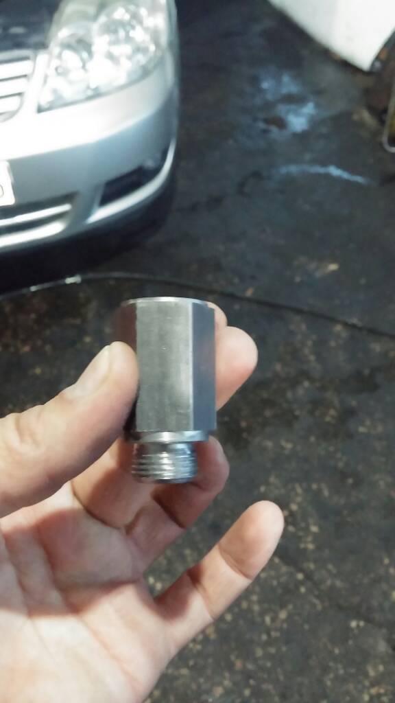

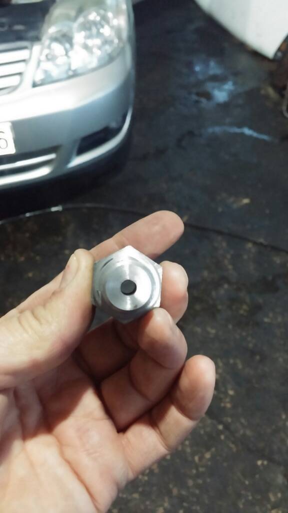

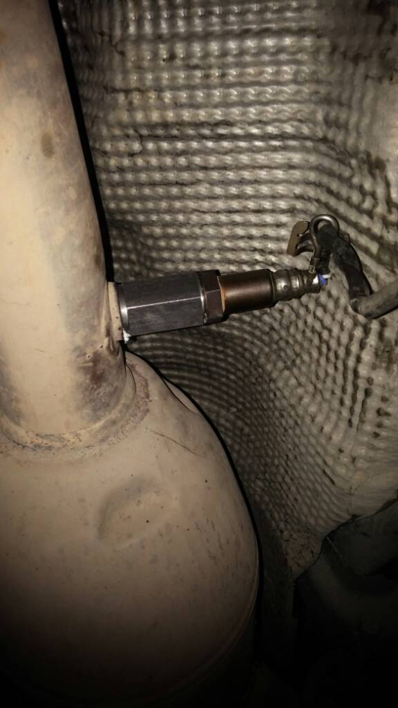

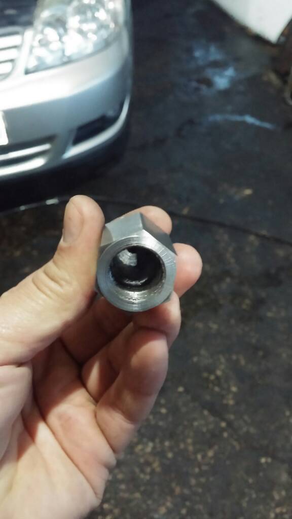

Bende kandırdım ama benim yontem daha basit.
Şu emulator denilen şey mi acaba
  • 28 kere teşekkür etti
  • 77 kere teşekkür edildi
Boyle bisey.tamamiyle mekanik tornada yaptirdim

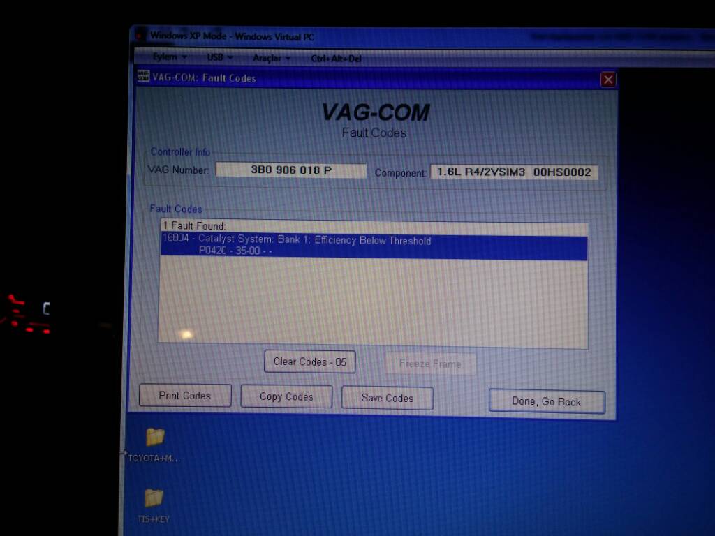

İşe yarıyormu ? Benim passatta çift sensör var. Katalizör boş olduğu için her 100kmde motor arıza ışığı yakıyor. Bende elm ile söndürüyorum.
hocam malzemeler 50 kr. tuttu  :D ayrıca aracın altına girebilecek imkanın varsa sensörü söküp kendin halledebiliyorsun.
senin yöntem tornacı, sanayi falan uzun iş  :rofl: :rofl:
