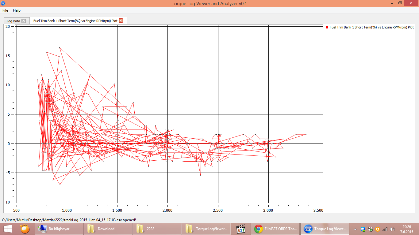

bugün torque pro ile lpg'de ltft-stft değerlerini 2-5 dk.lık sürüşlerimde kayıt ettim. genelde 1000-2000 devir aralığında (ki genel kullanımım bu şekilde) ve a/c on-off olarak kayıt aldım. bana fena değerler değil gibi geldi. a/c açıkken ltft değeri biraz yükseldi. üstadların yorumlarını bekliyorum.

Bu ne hal yaaaa :) Resmen motorun bitmiş :)
Araban 1000-1500 devir arasında FAKİR çalışıyor :)
Birde bu grafiğin zaman ve STFT olanına bak, :tamam:

Grafikler güzel, düşük devirlerde dalgalanma normal, düşük devirde motor zorlanmadığından bir şey olmaz fakir olsa da.
Fakat 1. resimde ltft +-%2.5 değerler arasındayken, 2. resimde +%6 ya fırlamış. O neden? LTFT +-%2.5 arasında olması gerekir.

« Yanıtla #8 : Temmuz 06, 2015, 22:45:59 »
1000-1500 arası + değerler kadar - değerde var gibi. bu dalgalanma normal değil mi :-\
Bu devir ve STFT LTFT grafiği biraz aldatıcı olabilir, hangi zamandaki hangi devir mesela, hızlanırken mi yavaşlarken mi gibi, Zaman ve STFT LTFT grafiklerine de bak  :tamam:

« Yanıtla #11 : Temmuz 06, 2015, 23:04:28 »
aracım cvt şanzıman. pedala abanmadan 60 km'ye kadar 1000-1200 devir çeviriyor. 60'a sabitledimmi 1000 devir gidiyor. buna istinaden devre göre değer grafiğine bakayım dedim.

« Yanıtla #12 : Temmuz 06, 2015, 23:15:21 »
Evet Burak bunlardan birde bunların aynısının DEVİR olanını yap, zaman DEVİR grafikleri ama aynı dosyaların olsun.  :tamam: O zaman alt alta bakınca daha anlamlı olur hangi zamanda hangi devir artarken mi azalırken mi gibi  :tamam:

Murat abi, toplamları konusunda dediğinde haklısın, fakat ayrı ayrı olarak o dediğim değerler içinde olmalı diye de görmüştüm.
LTFT'nin sürekli yüksek olması motorun sürekli fakirde çalıştığının göstergesi çünkü. STFT ile kısa zamanlı değerleri düzeltebilirken, ltft uzun vadeli düzeltmeyi gösterir.
Murat abi bu arada karadenizlilik yapıyorsun. :D STFT-zaman, devir-zaman a ayrı ayrı bakacağına, direk stft-devir e bak daha doğru sonuç verir.
Bu arada düşük devirlerdeki o dalgalanmayı benzinde de yapıyor. Karşılaştırmak amaçlı benzinde gidip kayıt edilen veriler grafiğe aktarılıp karşılaştırılabilir.
Valla haklısın belki Mutlu ama o grafikler bana karmaşık geliyor, mesela bak hzılandın hızlandın 2500 devirlere geldin frene bastın 1500 devire düştün bu arada ani yavaşlamadan dolayı anında yakıtı kesmeye çalışıyor sistem, böyle olunca da anlık çok yüksek yada çok düşük STFT değerleri oluşabiliyor, birde CUTOFF zamanları var open loop zamanları var o zaman stft falan işlemiyor. Bu yüzden o şekilde zamana göre grafik benim aklıma daha çok yatıyor. Yani hangi zamanda hangi devirden hangi devire çıkılmış yada inilmişte STFT bu şekilde zıplamalar yapmış analşılabiliyor. Toplu devir grafiğinde tamam 1500 devirler falan var ama hangi zamanda belli değil. Bunun için karadenizlilik yapıyorum :) Bu arada anne tarafım karadenizli :) Giresun Görele :)
:) Bir bakıma sen de haklısın, ama genel olarak fikir veriyor stft-devir grafiği. Benim üstteki mesajda linkini verdiğim konuda aracımın ayardan önce ve ayardan sonraki grafiklerini görebilirsin abi. :)
Evet veriyor ama onu bence anlık kısımlarda kullanmak daha mantıklı, mesela kayda başladın vede hızlanmaya başladın gittin gittin hiç yavaşlamadan frene basmadan 3000-3500 devirlere çıktın ve kaydı kapattın. Bu şekilde olursa o devir ve STFT sağlıklı okuma olur. Çünkü dediğim gibi toplu kayıtta hem hızlanırken hem yavaşlarken ki yada vites değişimlerinde ki anlık devir düşüşleride işin içine giriyor ve orada sen bir sürü iniş kalkış görüyorsun bu yanıltıcı olabiliyor. Ben malum LPG bağlantı kablosu aldım onunla her  türden grafiği alabiliyorum, oradan çaktım bu mevzuyu. Hatta ben laptopa DEBUT VIDEO CAPTURE diye programda kurdum bilgisayar ekranını ve sesleri kayıt ediyorum sonra nerede ne yapmışım izliyorum. Bir sürü videom var elimde nerede nasıl davranıyor stft ltft falan :)
Mesaj Birleştirildi: Temmuz 06, 2015, 23:46:37
Mesela bu grafikte senin STFT daha çok ARTI değerlerde yakıtı arttırmaya çalışıyor, sen demişsin zengin karışım falan diye ama FAKİR gaz oranı var ki yakıtı arttırmaya çalışıyor. 15 in üstünde bir değer var bak orada 2000 devirlerden 800 devirlere düşmüş gibi çizgisi var  burada anlık fren yapmandan dolayı onun yüksek çıkması normal gibi çünkü buralarda sapıtıyor sistem :) Bu yüzden pek anlaşılır değil bu sadece devir STFT girafiği, aslında yatayda ZAMAN dikeyde hem STFT hemde DEVİR görebilecek grafik aynı anda aynı ekranda olsa daha anlaşılır olur.

« Yanıtla #17 : Temmuz 07, 2015, 00:49:21 »
Ben de işte bu tür karışıklığı önlemek için düşük devirlerde benzindeki davranışla karşılaştırıyorum Murat abi. Düşük devirlerde (2000 altı) böyle davranması normal dedim. Zaten düşük devirde subap yakma riski yok ki, o nedenle ihmal de edebiliriz.

« Yanıtla #18 : Temmuz 07, 2015, 00:57:29 »
bu da gece gece 45 dk.kullanım sonucu çıkan değerler. ltft 0.8'e çakılmış gibiydi. ac on konumda. log'da 2000'den sonraki zamanlarda biraz yordum aracı :islik:

« Yanıtla #19 : Temmuz 07, 2015, 01:28:37 »
Loglarda devir görünmüyor ki :)
