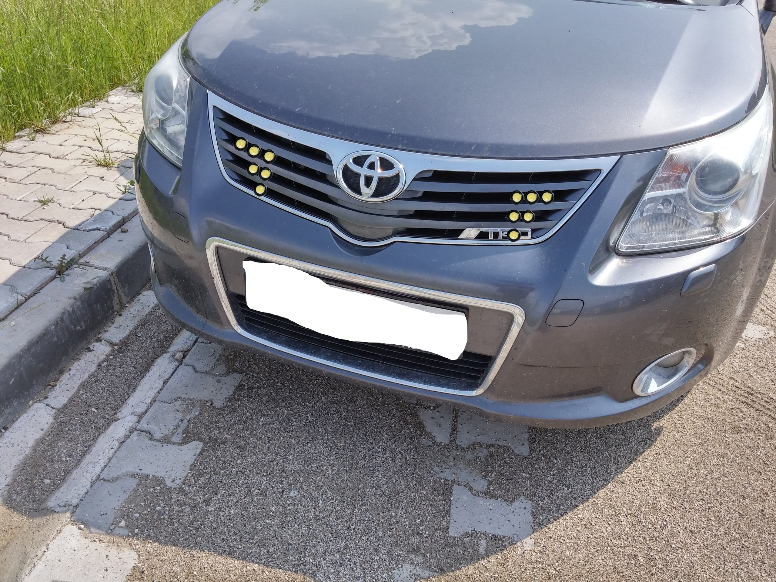

Bence delme :) Elaleme gündüz vakti kendimizi belli edeceğiz diye tamponu delipte sonrasında ne yapacağız demenin anlamı yok :)
Bak hazır elinde bu ledlerden vaken Bekir Hocanın dediği yerlerde güzel şekil olarakta iyi  :tamam:
aynı bekir hocanın dediği şekilde proje aklıma gelmedi değil de, mesafeleri yakın olacak gibi geliyor. o yüzden sislere doğru ineyim dedim.
Mesaj Birleştirildi: Haziran 10, 2015, 01:09:51
Benim bir fikrim daha geldi. Farın içine şerit plazma led alınıp da tamponu falan delmeden farın içinde hem orjinallik açısından da 10 numara olur.
farı açabilene daha doğrusu açmaya razı gelene çözüm çok.

o videoda tampon koruma bandına şerit led döşenmiş. bende de tampon koruma bantı var. onların içine mi gömsem ledleri :-\

tamam abi tamam yaa :olu: o zaman canlı canlı yerinde hafif montajlayıp prova edip karar veririm :tamam:

DElmeden de o ledleri monte etmek zor gibi :) Bu ızgara arasına mesela deneme amaçlı XPS köpükler varya sert olan straforlardan onlara bu lambaları geçirip o ızgara arasına sıkıştırabilirsin denerken
Ynt: t27 avensis Gündüz farı konumu/Tavsiye/Öneri....Fotoğraflı
« Yanıtla #26 : Haziran 10, 2015, 17:49:11 »
işte yaptım bekir hocam.
bu kartal gözü ledlerden kesmeden biçmeden bu ızgaraya kolayca takılabilir.
Diğer arkadaşlara soralım sizce bu şekilde konumlama nasıl olmuş.
bu ledlerin arkasınca cıvata var ızgara arasından sokup arkadan somunda sıkıyorsunuz o kadar
sıkıntım şu 9w lık 12 tane ampulu direkt akü ve röleye bağladığımız zaman araya başka bir driver falan takmak gerekir mi?

kafaları içeride ızgara aralarında kalırsa daha iyi durur gibi :-[

Talat en üst ızgara boş kalmış.çünkü bizim makyajlı kasada 3 tane boşluk var sizinkinde ise 4 adet var.yeni fark ettim.
eğer bu şekilde de deneyim dersen sen bilirsin.birde bunları ayrı ayrı yaparsan sorunlu bir vatandas gelip aaa bunlar ne güzelmiş diyip çekip asılıp koparırsa senin için sorun olabilir gibime geldi.
yani 3-2-1 şeklinde değilde 4-3-2-1 şeklinde yapalım bence.birde ledleri bence köşelere doğru sıfırla kenarlarda boşluk bırakma bence mümkün olduğunca farın dibinde olsunlar.
Burak beyin dediği gibi ledlerin kafaları içerde olursa daha güzel okur gibime geliyor.şu anki haliyle emanet gibi duruyor.
ancak sen anladığım kadarıyla bu ledleri tek tek monte edeceksin.ve bunlarında toplam sağlı sollu 12 adet kablosu olacak.sanki biraz telefon santrali tarzı olmasın sonra dikkat  et derim.
benim aklımda bunların hepsinin tek bir ünite içinde olanını bulmak vardı.yani 3 lüsü tek bir kılıf içinde 2 lisi ve
teklisi hatta 4 lüsünü bile o şekilde düşünmüştüm.
bu sadece nasıl durur diye düşünceden ortaya çıktı kafası mecburen ustte duracak gibi dediğiniz gibi çıta aralarına girecek tek parça ledlerden bakmam lazım galiba

abi galiba dediğin gibi bu tekli olayındna vazgeçmek lazım. şöyle kaliteli tek parça olan ledlerden bulup ızgara aralarına 2 adet koymak en mantıklsıı gibi.
ama bir sorun var ızgaralar kavisli o araya nasıl denk gelecek ürün bulacağım meçhul.
osram ve phılıpsın urunleri var ama 250 lira yav

Talat bencede bu şekilde tekli olarak yapma.philipsler veya osramlar gerçekten pahalı.
benim dediğim şekilde power led bulabilirsin aslında biraz araştırsan.
eğer acelem yok dersen ben hala pes etmiş değilim.
bugün fardoktoru.com sitesinin yetkilisi ile telefonda 10 dk ya yakın bir görüşmem oldu.
benden sadece gündüz farının çıplak halinin ve far soket yuvasının dibini gösteren bir resim istedi.
artı ve eksi uçlarını bunlara bakarak karar vericek.
benim kendi aracımda gündüz ledi yaparken başıma geleni anlattım.çok mantıklı bir açıklama yaptı.
japon araçlarında çoğu sistem ortak.sonuçta dünyayı yeniden keşfetmiyoruz abi dedi bana.
yapılan hata şuymuş piyasada..otomobil elektrikçilerinin çoğu halojen ampul gördülermi aynı bizim araçtaki gibi artı ve eksiyi ölçmeden led ampulu pat diye yuvaya sokarlar sonrada bi güzel aracın sigortasını attırırlar dedi.ancak bendeki olayda elektrikçi birde bunun arkasına direnç bağladığı için farın içindeki devreleri yakmış olay belli oldu yani artık.
far doktoru sitesini yetkilisne göre belkide gündüz farı yerine çift duylu direkt power led koyduğumuz da çalışması bile çok muhtemel.çünkü hondaların yeni kasa civiclerde bile bu şekilde çalışıyormuş.
ancak yine resimleri görmeden kesin birşey söylemek istemedi.
eğer bir yerden bulabilirsem bu resimleri kendisine göndericem.

abi başından beri yapmak istediğimi aslında sis lambalarına 2 farklı yanabilen ampuller takmak ama dböyle bir ürün var mı bilmiyorum işte

Talat abi ızgaraya koyacaksan piyasada elektrikçilerde tek tek satılan ledler var. Onlardan alıp basit bir devreyle istediğin şekilde board üzerine devre kurup montajlayabilirsin. Hatta forumda birisi 99 corollanın öndeki ızgara deliklerinin içine yapmıştı bu uygulamadan
geceuçuşu.com a yazsam mı acaba?
Talat hocam ledleri  yukardan aşağı doğru 1'er adet taksan nasıl olur? 12 ledin toplamı 9 watt  ise arada role olacağından sıkıntı olmaz. Yalnız gecede yanacaksa farları veya parkları yakınca biraz daha zayıf yanması için araya bi role devresi yapmak lazım @Osman Şenyurt (4631) bu şekil yapmıştı

talat bu linkteki verdiğin ürün iyi bir şeye benziyor.
ama bunlar sanki sis farlarının arasındaki ızgara için üretilen ürünler giibme geldi.
philisplerde öyle biliyorum.

Talat bey, hala ızgara bölümüne koymayı düşünüyorsanız aşağıdaki ürünlere bakmanızı tavsiye ederim.
Örnek en üstteki ızgaraya bu ürünü (uzunluğu 17 cm); http://www.dx.com/p/hzled-20w-2100lm-3000k-cob-led-warm-white-light-lamp-strip-12-14v-288245#.VXlByZO8OM8
Orta ızgaraya bu ürünü (uzunluk 12 cm) : http://www.dx.com/p/hzled-10w-1050lm-6000k-cob-led-white-light-strip-12-14v-291638#.VXlBkpO8OM8
en alt ızgaraya da şu ürünü (uzunluk 8 cm) : http://www.dx.com/p/jrled-jrled-3w-cob-3w-230lm-6500k-30-cob-led-white-light-module-white-beige-3-3-7v-351555#.VXlCWZO8OM8
koyabilirsiniz.
Yada daha değişik kombinasyonlar var şöyle:
http://www.dx.com/p/carking-cs1039-8w-230lm-6000k-8-cob-led-white-light-car-daytime-running-light-12v-2-pcs-372747#.VXlCmpO8OM8
http://www.dx.com/p/carking-cs179-waterproof-4-cob-led-16w-6000k-600lm-white-car-daytime-running-light-lamp-2pcs-379863#.VXlCqpO8OM8
Ben vakti zamanında sis lambamın içine gündüz farı niyetine beyaz led  takmıştım. Önce gündüz farı ve sis farının karşıdakinin gözünü alma olayını kafanızda canlandırın.  Polisin birisi durdurdu sislerin neden açık diye sordu. Bunlar sis değil gündüz farı, adı üstünde gündüz farı gündüzleri açık olmalı dedim. Hem göz aldığı falan yok dedim. Ben anlamam bir daha görürsem cezayı yazarım, onlar sis farı dedi.  Kaldı ki sis farlarım bile  şu anda en fazla 10 metre önünü aydınlatır, öyle karşıdan gelenin gözünü almazdı. Çünkü ona göre konumlandırmıştım.   Yorumu sizlere bırakıyorum.
yorumlar  için teşekkürler  ama verdiği iz linkteki ürünler en fazla altı ay sonra sönecek kalitesiz ürünlere benziyor.  benim amacım uzun yıllar hizmetedecek ggüçlü led ürünler bulabilmek.  bakalım nasip artik

Benim gözüme bu konuda en iyi Renault Cliolarda gördüğüm lambalar hoş geliyor. Gerçek anlamda çok güzel parlıyorlar ve gerçek anlamda gündüz farı gibiler.
Buna benzeyende dışardan takılabilecek sistemde bu philipsin ki gibime geliyor. 250 TL fiyatta çok iyiymiş, yurtdışında baya pahalı görmüştüm. 350-500 tl lere geliyor gibiydi fiyatları.
