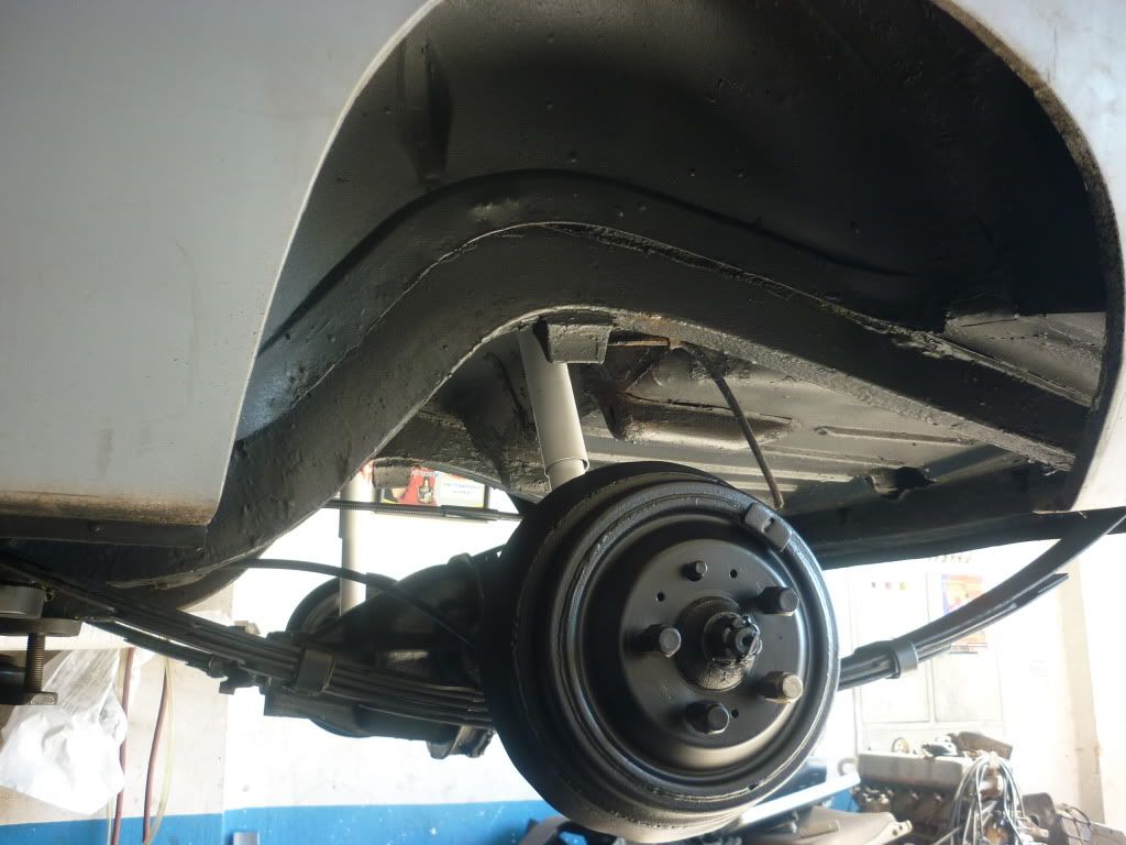

Çok güzel olacağa benziyor Umut ağbi arka süspansiyonda yaylı sisteme dönülemezmiydi? restorasyon aşamasında yoksa orjinale sadıkmı kalmak istedin ? Makaslı arabada arka çok sert oluyor ağbimde 1978 mk2 eskort vardı arkada böbrek taşı dökülüyordu güzel ülkemin yollarında.
  • No pain no gain...
Ynt: 1973 AMC Javelin restorasyonu ve fotoğrafları
« Yanıtla #90 : Haziran 28, 2011, 10:25:52 »
Kasa ve yürüyen tamamen standart. Sadece motorda emme manifoldu, piston, sübap alakalı parçalar ve dereceli egzantrik modifiyeli, dış görünüm standart. Arka kampanayı diske çevirme kiti vs var ama helezona çevirme hiç yok, denge kolları falan takmak gerekir kolay bir iş olduğunu sanmam. Zaten olsa da kıyamazdım çünkü arka makasların altında Traction Barlar var sonradan takılmış. Kalkışta patinaj anında aracın arkasını yere bastıran ve makaslardan ötürü lastik hoplamasını engelleyen bir dalga. Güzel bişey:)))) Yine de 1, 2 ve 3 full pati kalkıp 4 te yol tutuyordu biraz. (Eski halinde) O olmasa nasıl kalkar bilemem:SS

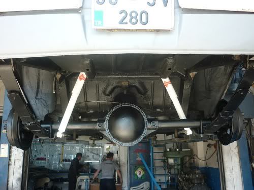

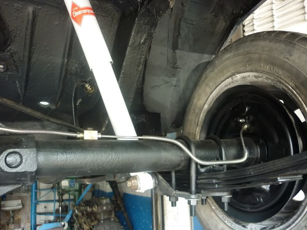

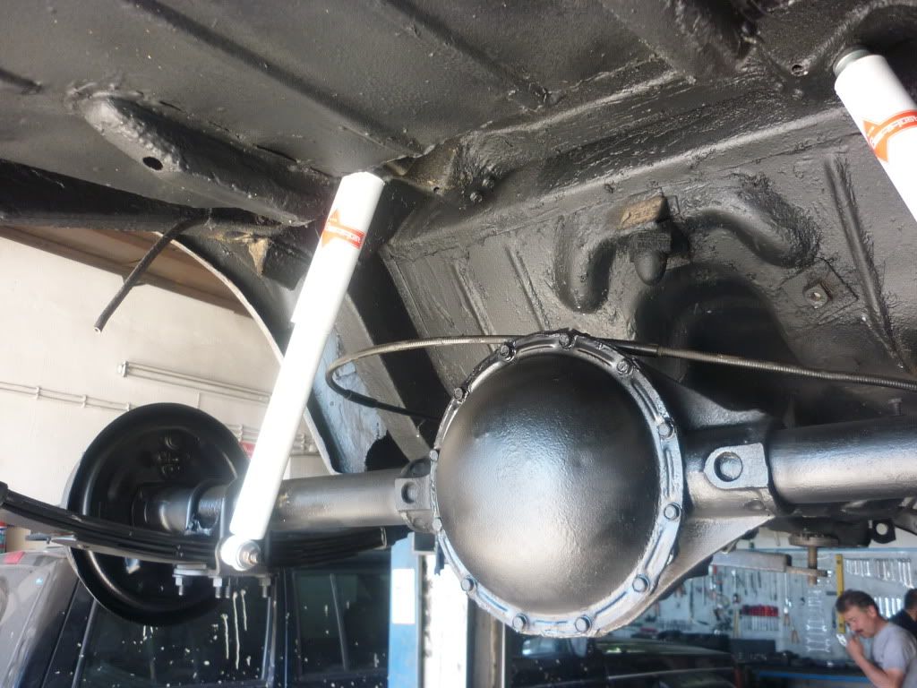

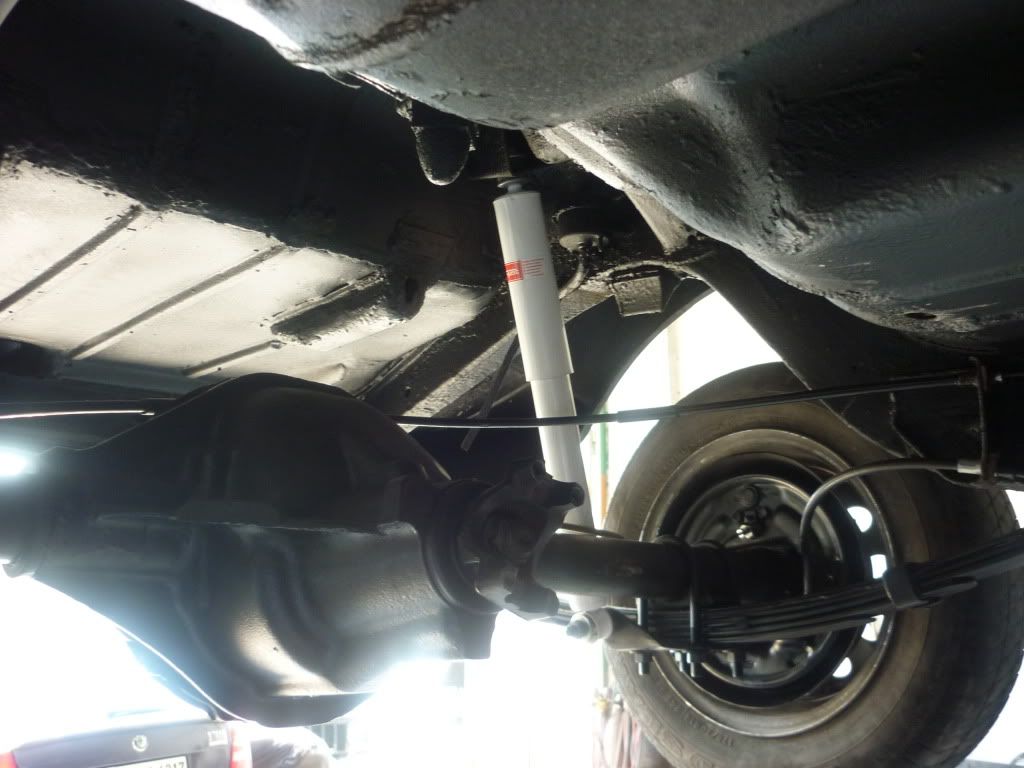

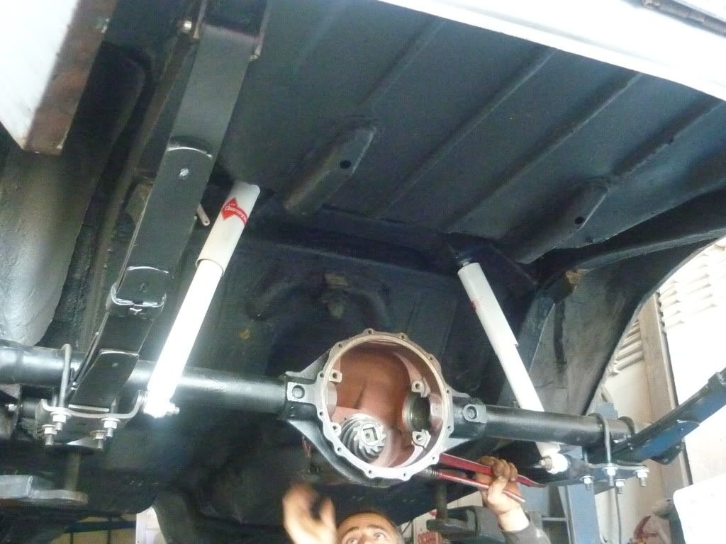

O kocaman motorlu arabaya bisiklet amartisörü mü taktın? Ercümentin bisikletinde de aynısı var :)
Yavaş yavaş bitecek, sanırım senin tahmin ettiğinden erken olacak Umut hocam
« Yanıtla #99 : Temmuz 02, 2011, 12:12:39 »
:rofl: :rofl: :rofl: :rofl:
Çok güldüm abi yaa :rofl: Benim amortisör maziye karıştı aslında evde sardım öyle duruyor ama hakikaten öyleymiş yani benim amortisör biraz daha kalın :islik:
