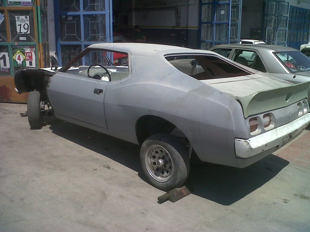

Bu arada jantlar tabiki bunlar değil, adam gibi boyanınca esas orjinal çelik/demir jantlarını ve eşşek ebat lastiklerini takıcaz...

Ön 225/60-15, arka 255/60-15 BF Goodrich lastik ve orjinal jantları görünce susarlar napalım:))))))

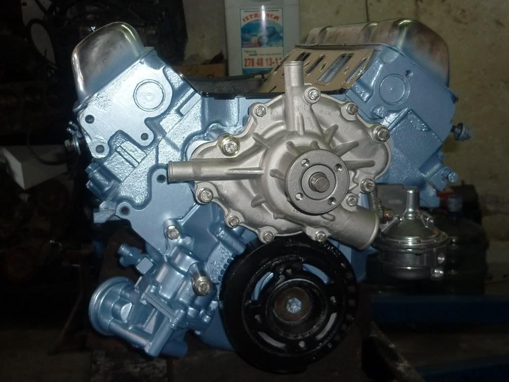

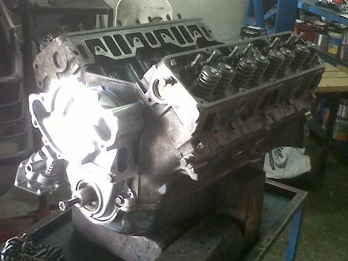

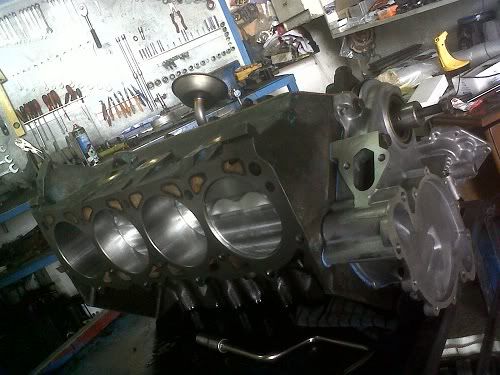

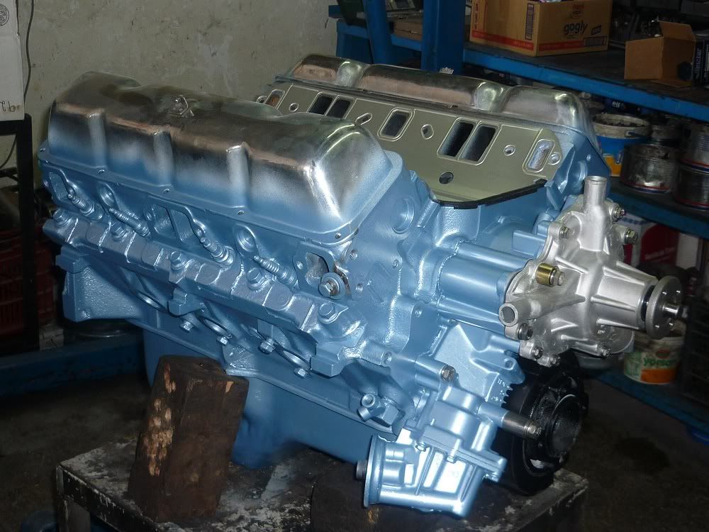

Motor toplanmaya başladı.
Bagaja akü kiti ve ana akım cut-off switch düğmesi geldi Amerikadan. Araba devamlı yatacağından ::) Bagajı açıp hemen aküyü devreden çıkaracağız o zebellah kaputla uğraşmadan. (Fiber olmasına rağmen zebellah)
Ön 225/60-15, arka 255/60-15 BF Goodrich Radial T/A lastik siparişi verildi.
Ben tatildeyken muhtemelen (Temmuz 3 ve 4.hafta) motor ve şanzıman takılır, ben döndüğümde egzozcuya gider :islik:

Abi ne uğraşıyosun zebellah gibi kaputla, eşşek ebatında lastikle sen bunu bu halde sat honda al :D yalnız araç bana baya yüksek göründü LC den kalma alışkanlık mı yoksa sonra düşecek mi? :)
  • No pain no gain...
Ynt: 1973 AMC Javelin restorasyonu ve fotoğrafları
« Yanıtla #117 : Temmuz 31, 2011, 21:46:36 »
Yüksek değil üstündeki jant ve lastik çok ufak, orjinal değil, boşluk fazla duruyor...Ivır zıvır takılıp orjinal jantla normale dönecek...

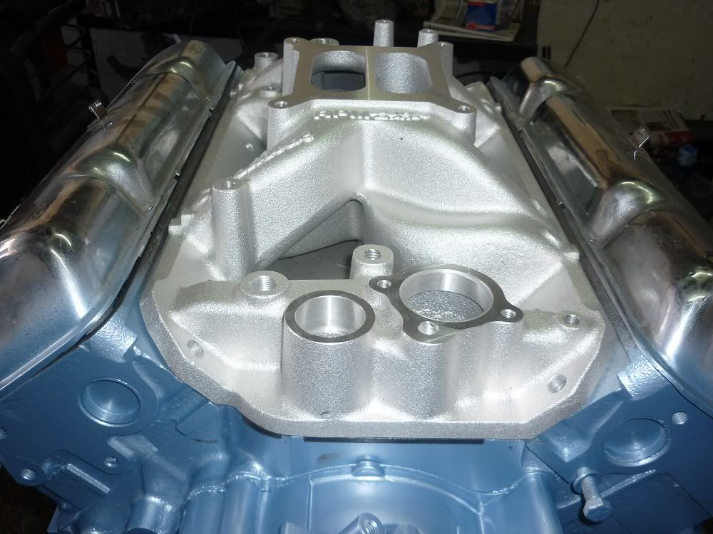

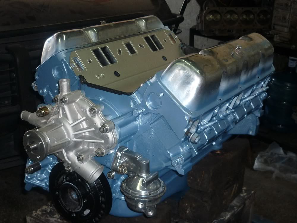

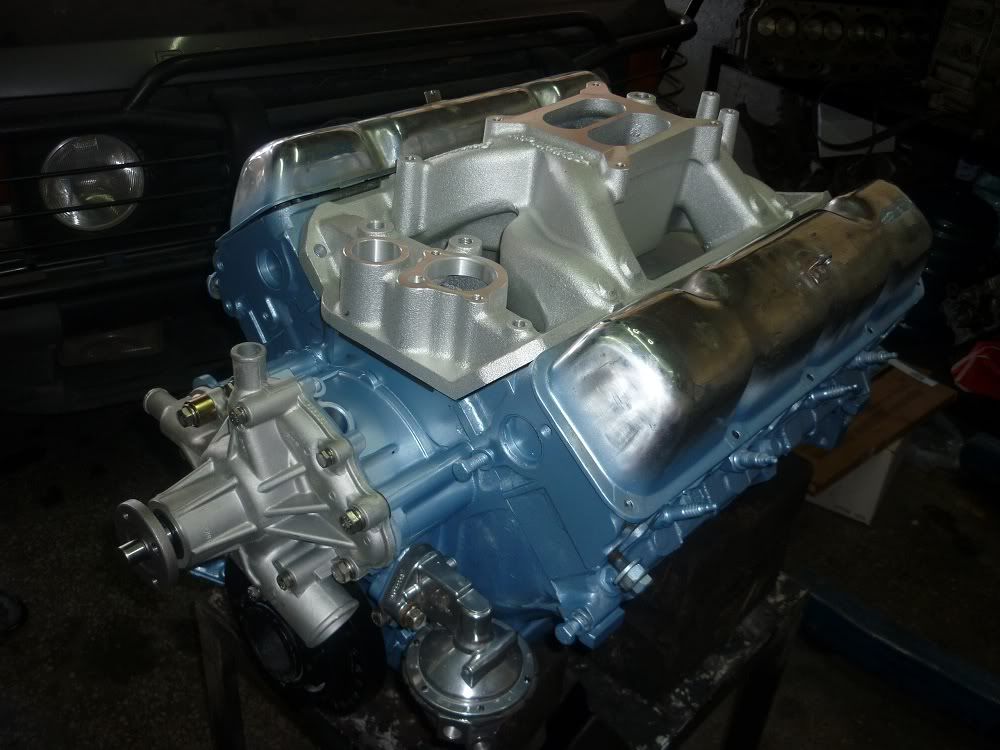

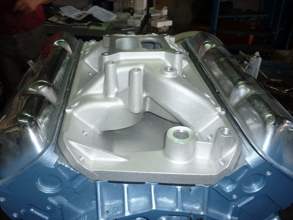

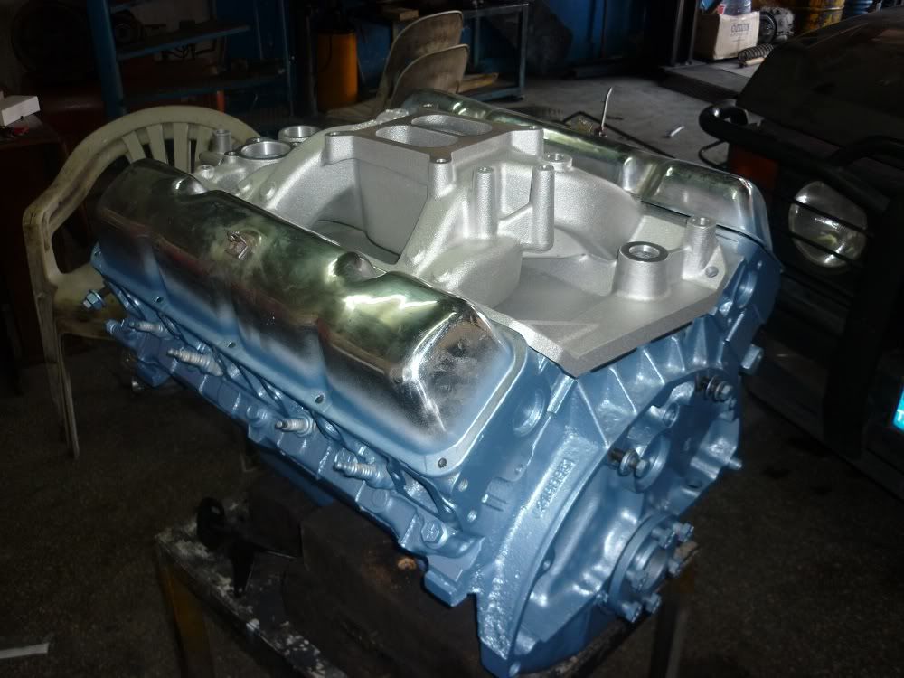

Yorumlar gelmeden yazayım:
1-Külbütör kapakları da metalik mavi olacak. Roller rocker ayar somunlarında az bi tornalık iş var, o halledilip bugün boyanacak.
2-Alüminyum manifold (Sanayi ağzıyla gurbaaaa) boyanmayacak. Ve devridaim pompası da. (O da aluminyum)
3-Boya bitince yağ pompası ve külbütör civataları sökülüp yerine Amerikadan yeni gelen paslanmaz civatalar takılacak.
4-Egzoz manifoldu netten bulduğum 800 derecede yanmaz boya ile siyah boyanacak. Bakalım ne kadar işe yarayacak görecez.
5-Karbüratör ve bujiler motor yerine oturunca takılacak. (Karbüratör tamir takımı değişecek)
6-Sağ sol çizilmesin deyü önce motor binecek, sonra alttan şanzıman konacak.
7-Şanzıman da haftasonu yada Pazartesi toplanmaya başlar.
8-Depo, radyatör vs temizlenip takılınca çekiciyle egzozcuya gidecek, egzoz yapılacak, çekiciyle geri gelecek.
9-Aküyle uyduruk Anadol kontağı ve eski şöför koltuğu takılacak, marş basmaya başlayınca sağa sola öyle gidilecek manyak gibi gürgürgür

Abi naptın sen ya!!!
Tansiyonum düştü. Ay bana bişeyler oluyor...
