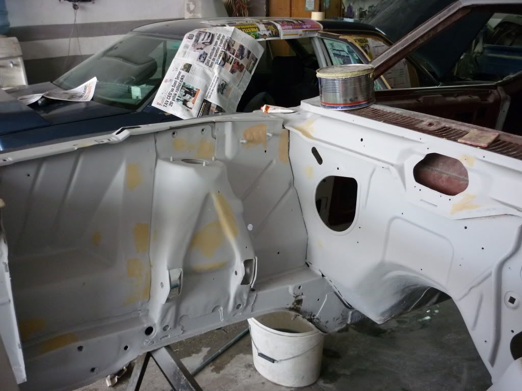

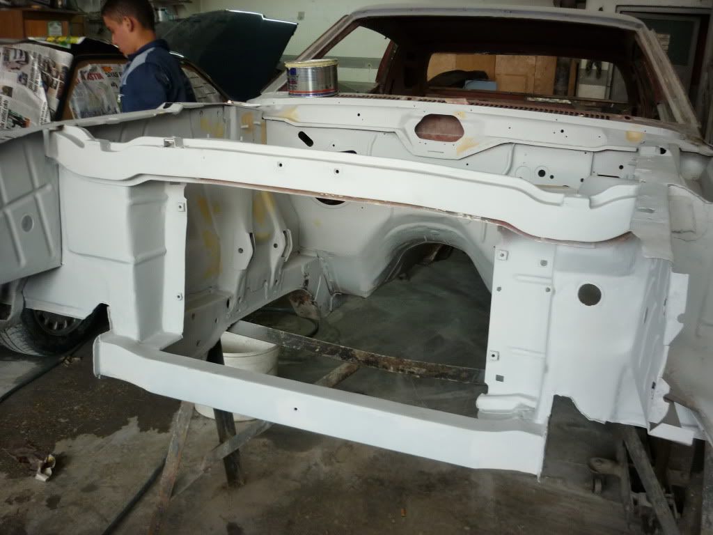

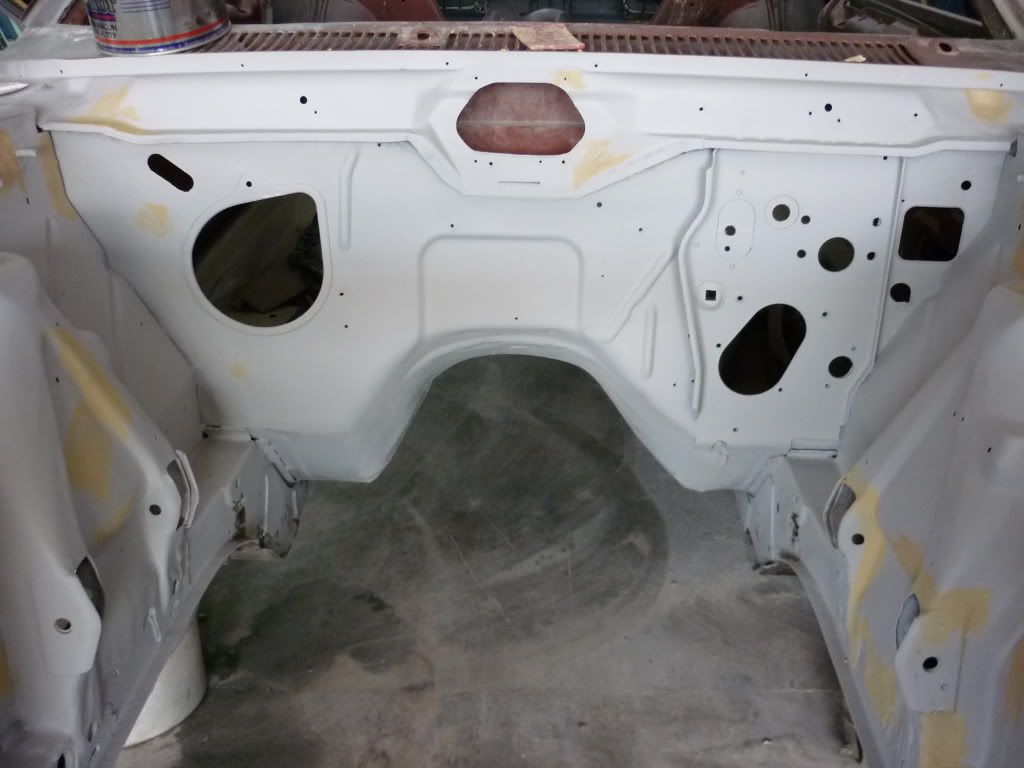

« Yanıtla #71 : Mayıs 30, 2011, 20:40:41 »
 :islik: :islik: :islik: :islik: :islik:

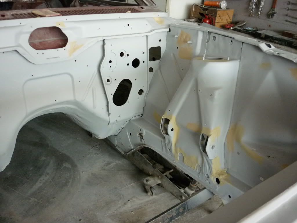

Astar atıldı. 1-2 güne sedef beyaz esas renk atılacak sadece motor bölümüne. Alt astar ve siyah pütür atılıp motor ve alt mekanik montajına gidicek ::)

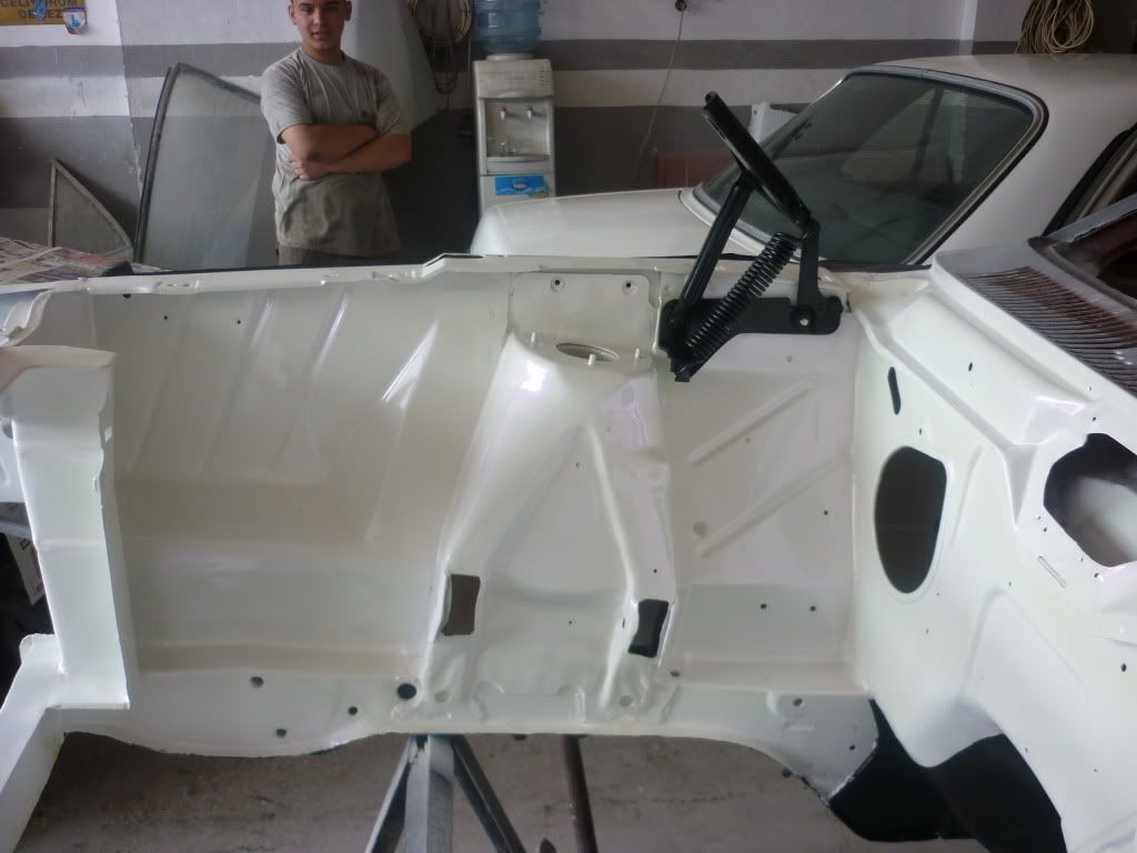

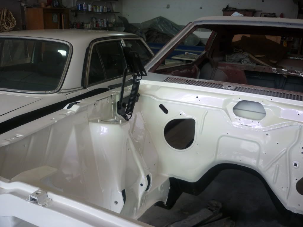

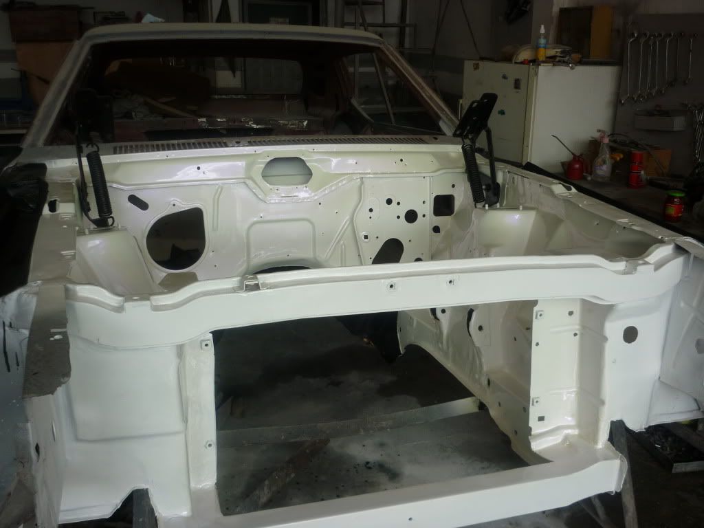

« Yanıtla #74 : Haziran 19, 2011, 09:09:08 »

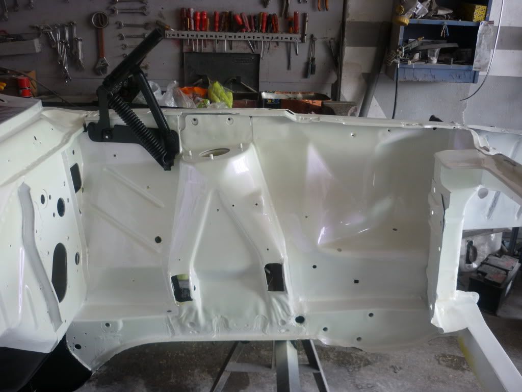

Motor içi ve alt koruma ve pütür anca bitebildi :huh:
Altına astar, üzerine gemi boyası, üzerine siyah pütür atıldı.
Motor içine beyaz ana renk üzeri içinde yeşil, pembe ve patlıcan moru yanar döner sedef olan son kat atıldı :islik: :islik: :islik: :islik:
Tam zenci model :D :D :D :D :D :D
Yarın gidiyor motor, şanzıman, fren, paslanmaz fren boruları, egzoz vs takılmaya, umarım marşa basarak gelecek oradan tekrar ana boya işlemine :islik: :islik: :islik:
  • Kilometre: 210000
  • 12 kere teşekkür edildi
