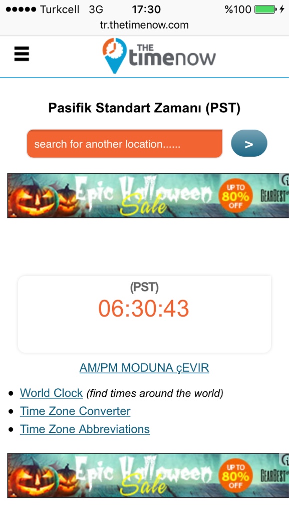

Bana niye uyarı gelmedi o şekilde uğraşıp duruyorum kaç saattir.  :rofl: xiaomi tv box 3 yazınca çıkıyor n11.com' da varmış pahalı geldi ama 300 TL yazıyor.
banada çıkmadı abi ama ana sayfada gördüm ben
diğerlerinde ana sayfada buy now yazdı bunda yazmadı okuyunca dikkatimi çekti :)

Helal olsun kardeşim bende şimdi gördüm. Hiç oraya dikkat etmemişim. 69$ deyince direk daldım içeriğine bakmaya  :D Araştırmaya devam o zaman kardeşim  :tamam:

Mi box için az bi zaman kaldı :)

Kaan kardeşim 2 saat kalmış hadi bakalım stok bitmeden bizim ekranlarda gözükecek mi acaba dersin.  :D :D

Bence biz yetişeceğiz abi inşallah :)
Az kaldı :)
