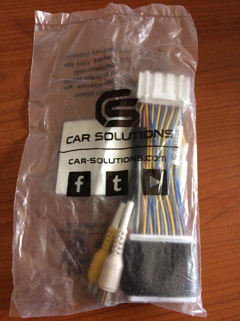

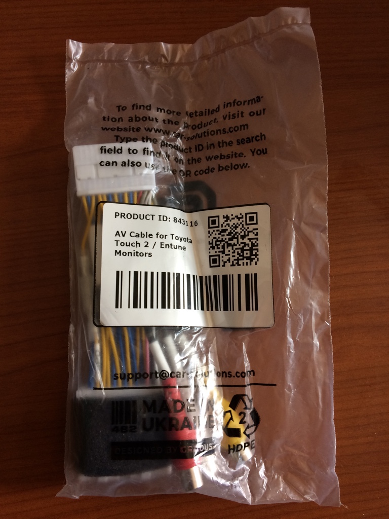

Ynt: Toyota Touch 2 AV Android Box Projesi
« Yanıtla #34 : Ekim 13, 2016, 12:56:25 »
Kablomuz geldi şükür :)

Arkadaşalar benim kabloda geldi, Sıra geldi iyi bir media box bulmaya , GPS 'li model bulan varmı acaba? yada windows mini pc olsa çok bir artısı varmı? windows mini  pc daha pahalı gördüğüm kadarıyla?
