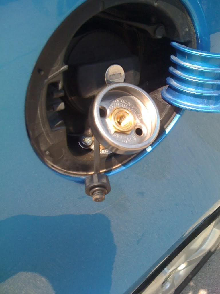

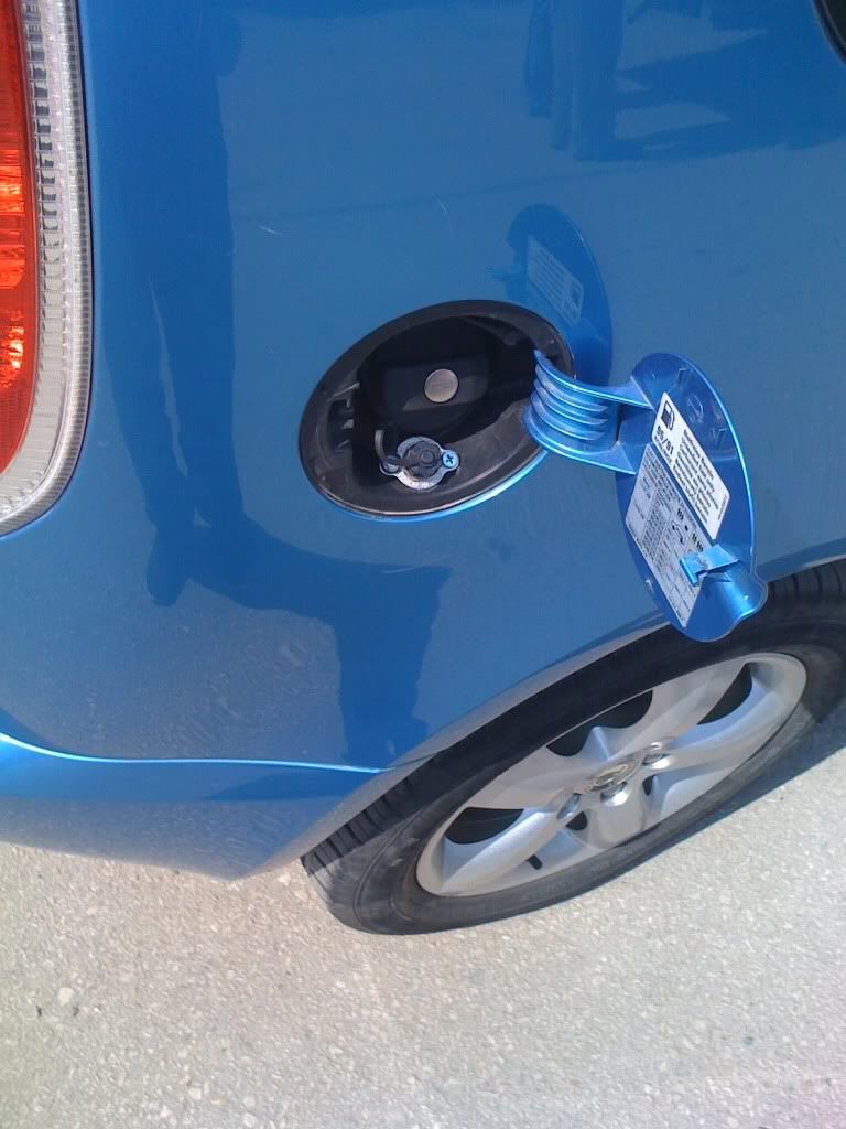

Arkadaşlar diyelim ki LPG taktırmaya karar verdik, bu LPG doldurulan yer genelde tampon altında oluyor ve benzinliklerde görüyorum elemanlar yerlere eğilip oraya takacağım diye eziyet çekiyorlar. Bu dolum ağzının bu şekilde arka tampon altında olması olası bir kazada falan sıkıntılı değil mi?
İnternette gezerken gördüm bu resimdeki gibi bir bağlantı yasak mı sakıncalı mı kullanışsız mı? Ek bir maliyetimi var?

Bir cok aracta var bu ama o uca bir dolum aparati takiyorsun o da hortumun agirligi karsisinda biraz zayif kaliyor abi.

Abi hondaların fabrika çıkışı lpg olanlarda hep bu sistem var :)

Boluya gezmeye gittiğimde Honda Civic kullandım bayaa gezdik, LPG alırken aynen bu şekilde dolum ağzı vardı. aracın üzerinde değildi aparat vardı o takılıp dolum yapılıyordu.
ama aparat montaj yapılacak yer varsa sabitlenebilir. yapanlar var
bence depo kapağından dolum çok havalı oluyor birde  :islik: 8-)
kaynak:http://civictr.com/showthread.php/46-Fb7-lpg-dokum-aparatı-hakkında!!
Peki İlke o aparat kulanışsız mı oluyor yani, başka resimlerde o aparattanda vardı

Bunu görmedim fakat buna benzer bi proje Renault 9'a uygulanmış benzin kapağı iptal edilerek depo ağzına dolum boğazı montajı yapılmış. Benimkide altta görünmüyor tehlike varda fakat dolum yapıldıktan sonra tankın içindeki valf kapandığından o kadar büyük değil. Yani dolum ağzı kopsada gaz sızıntısı olmuyor
Abi ne kadar saglikli bir aparat birsey diyemem cunku henuz sikayet duymadim . Ama bana gore lpg tabancasinin ve hortumun agirligi biraz sıkıntılı...

aparat vida mantığıyla çalışıyor, çevirerek takıyorsunuz
aparatsız halde küçük bir deliği var o deliğin kapağı var ve yine o kapak vida mantığıyla takılıp çıkarılıyor.
oraya sıfıra yakın oluyor yani upuzun birşey değil, pompada sıkıntı olmaz bence
